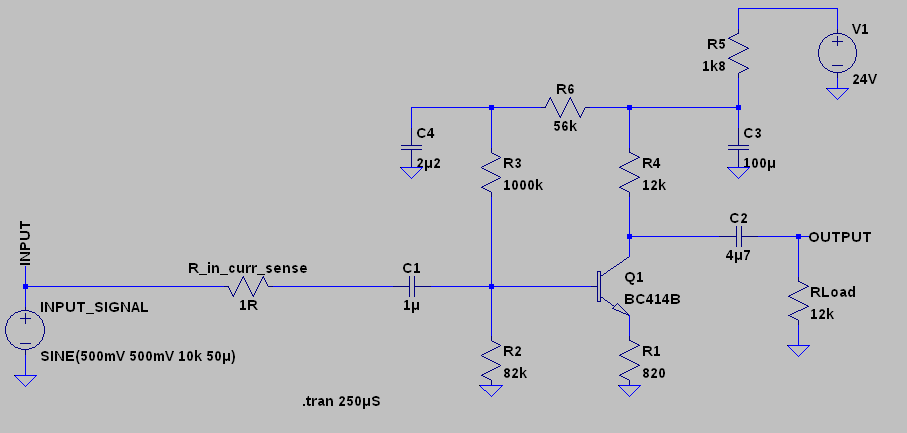

Das Erste hier stammt aus dem "Siemens Halbleiter Schaltbeispiele
1972/1973"-Buch und ist ein kleiner Verstärker.

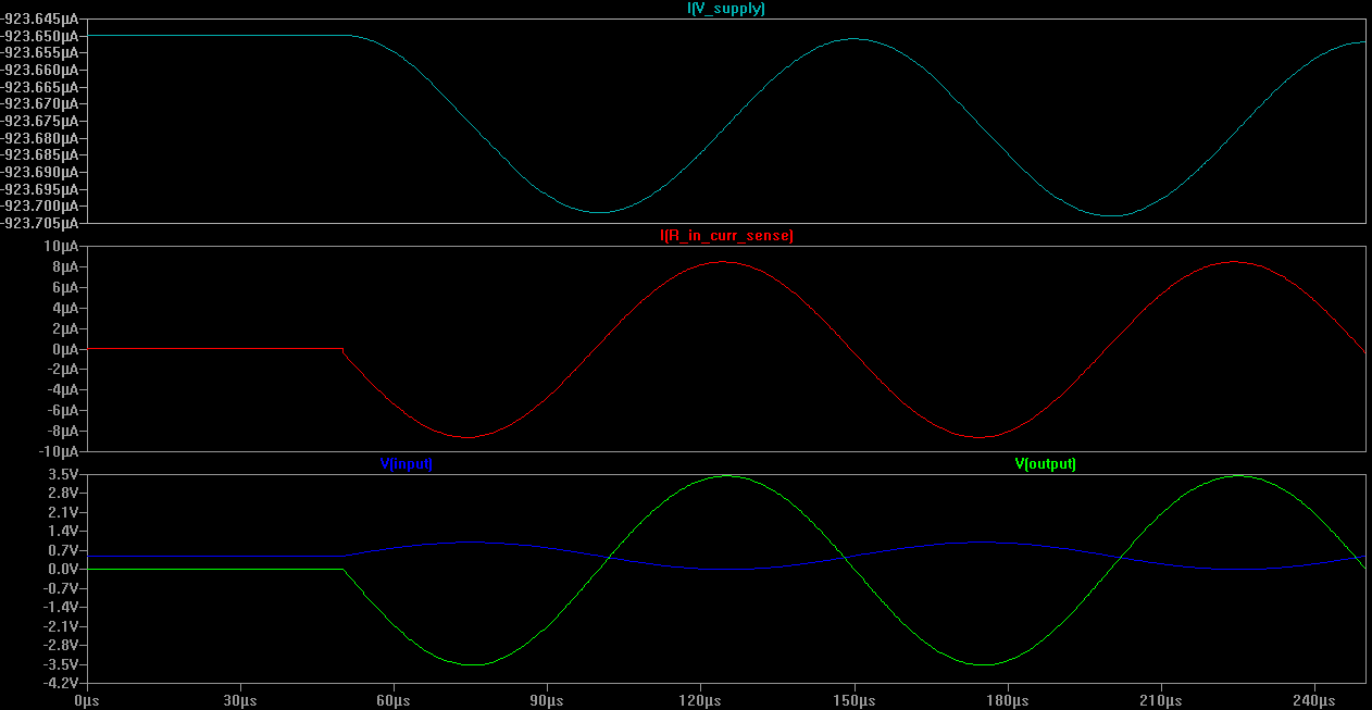

Ich habe das gerade mal in LTSpice nachgebaut und habe dazu auch gleich
eine Frage:
Wie kommt der Ausgang auf -3.5V, wenn ich keine negative Versorgung
habe?
Als nächstes drängt sich gleich ein BDxxx in TO3 auf, der in einer
weiteren Stufe den Strom verstärkt und schwupps hat man einen ~1...3W
Audio-Verstärker.

von Helmut S. (helmuts)
habe?
Weil der Kondensator keine Gleichstrom durchlässt, schwankt die Spannung
so um Masse herum, dass die positive und die negative Fläche des Signals
über eine Periode gleich groß wird.
von MüllMann (Gast)
hinz schrieb:
> Schicks den Bitsavers!
Ja das ist auch eine gute Möglichkeit, allerdings ist das der Nachlass
eines Bekannten und ich möchte die Bücher aus sentimentalen Gründen
nicht aus der Hand geben :)
Wenn ich das mit dem Einscannen ordentlich hinbekomme, dann könnte ich
denen das ja in digitaler Form anbieten.
von MüllMann (Gast)
Ah, da macht es klick bei mir! Danke!
von 2 Cent (Gast)
> habe?
C2 machts möglich, schau dir dessen Gleichspannung an.

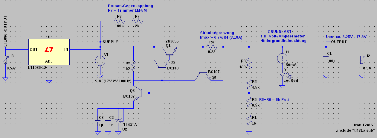

von MüllMann (Gast)

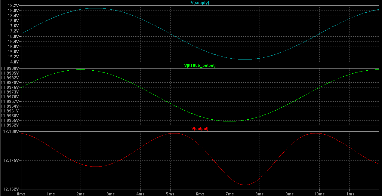

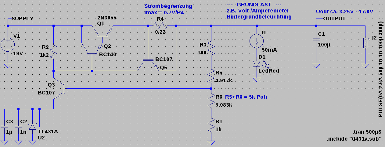

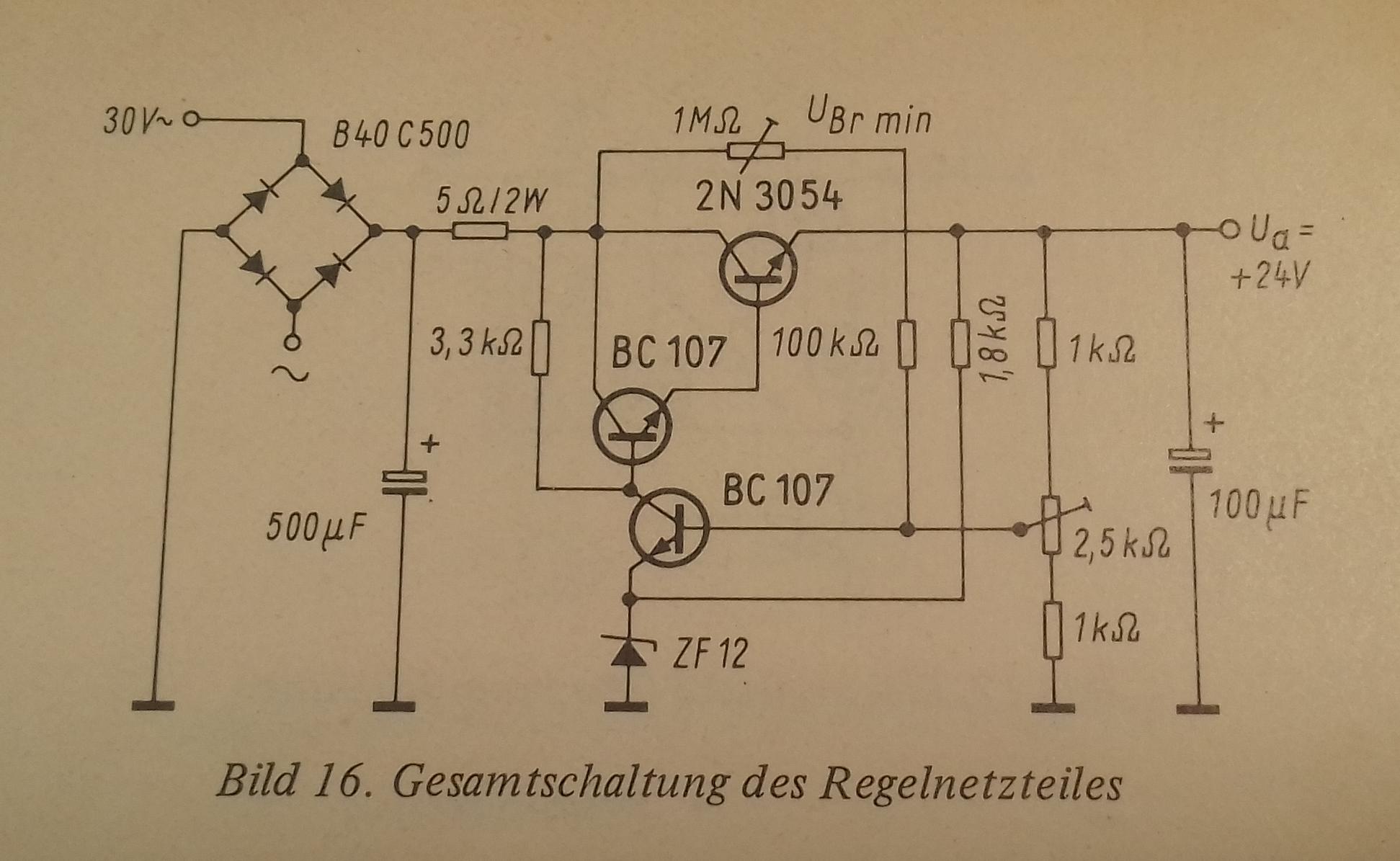

Heute Abend habe ich noch mit LTSpice herumgespielt und ein Netzteil aus
dem Buch "Transistorisierte Netzgeräte, Jürgen Strobel, Franzis 1971"
genommen und die Z-Diode durch einen TL431 ersetzt.
Ich weiss nicht genau, ob das alles so richtig ist, was ich da
zusammengebaut habe.
Die Transistoren habe ich so gewählt, weil ich die habe und das
vielleicht auch mal zusammenbauen werde.
von MüllMann (Gast)
und das hier ist kurz und für jeden Verständlich, auch wenn man noch nie
einen Kühlkörper gesehen hat.

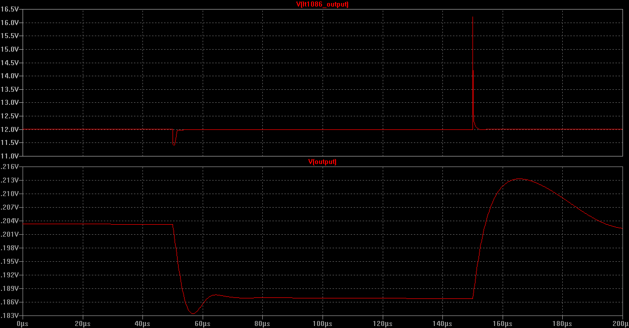

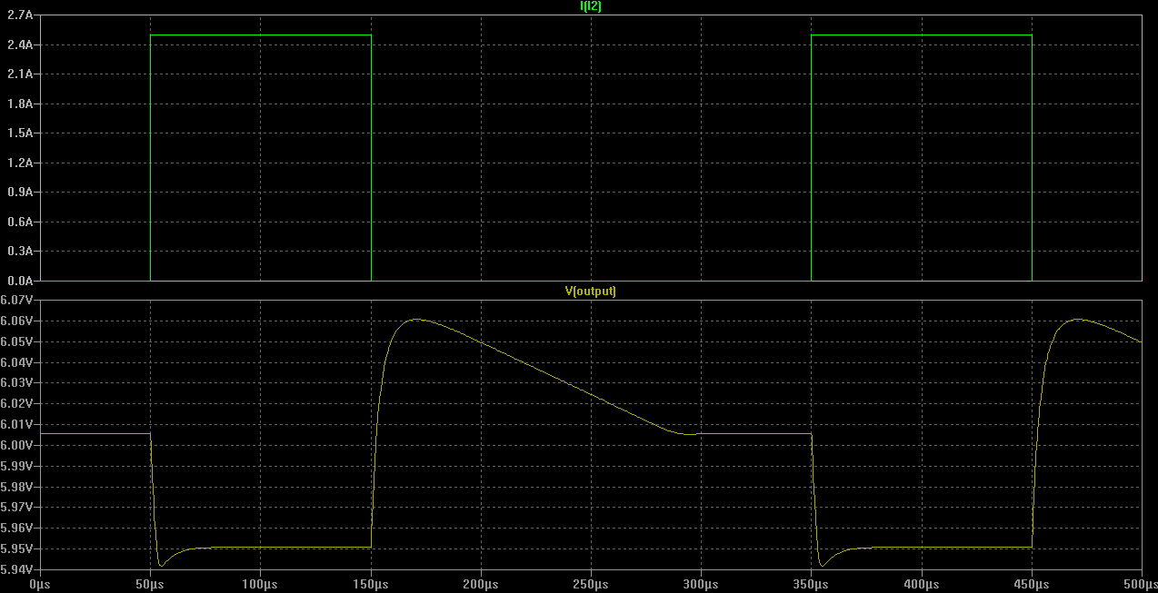

von MüllMann (Gast)
Das hier vergessen.
Jeweils 0.5A Lastsprung an dem diskreten Regler und am LT1086.

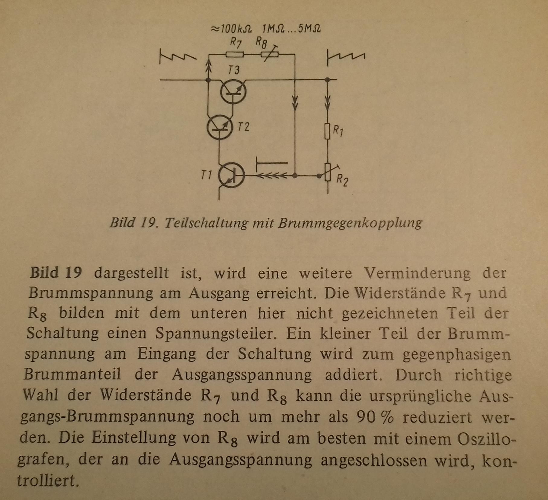

von MüllMann (Gast)
und das
von Stefan F. (Gast)
Das ist eine Prinzipschaltun,, die man so in der Praxis nicht bauen
sollte. Sie hat nämlich zahlreich Haken, vor allem thermisch bedingte.
Kaufe dir lieber ein fertiges Midul mit Mikrochip. Wenn du etwas aus
wenigen Bauteilen selber bauen willst, dann schau mal nach Audio
Endstufen vom Typ TDAxxxx.
Zwei simple Klassiker sind TDA2030 und TDA2004.

von Thomas B. (thombde)
Erinnert mich an diese Schaltung aus “Professionelle Schaltungstechnik“
Band 1 / Franzis 1995.
Nur ohne Brummgegenkopplung und mit PNP
