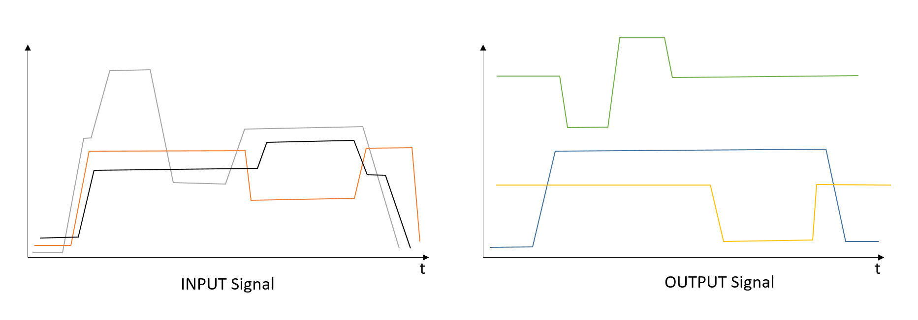

Ich habe ein mechanisches System mit einer Vielzahl von Sensoren (7
Stück). Um das System zu überwachen muss ich 3 Größen erfassen.
Leider kann keiner der Sensoren die zu überwachenden Größen direkt
erfassen, sondern jedes Signal ist eine Kombination aus verschiedenen
Eingangssignalen.
Kleines Beispiel mit dem Bild im Anhang:
- Grünes Ausgangssignal ist das Graue Eingangssignal aber mit
invertiertem AC-Anteil
- Blaues Ausgangssignal lässt sich aus dem Orangenen und Schwarzen
Eingangssignal bilden
- Gelbes Ausgangssignal ist das Orangene Eingangssignal
Leider sind die Zusammenhänge in der Realität viel komplexer und die
Sensorwerte rauschen auch.
Gut ist: Es ist ein Satz an "Trainingsdaten" vorhanden, bei dem ich
sowohl Eingangs- als auch Ausgangswerte für alle Zustände habe!
Welches Verfahren kann ich Anwenden um die Ausgangssignale aus einer
Vielzahl von Eingangssignalen zu extrahieren? Eventuell reichen schon
ein paar Stiwchworte, denn ich finde leider keinen Startpunkt.
Ich habe bereits probiert, eine Matrix A [m*n] mit meinen
Eingangssignalen [1*n] zu multiplizieren um auf die Ausgangssignale
[m*1] zu kommen. Koeffizienten von A mittels Excel Solver bestimmt.
Funktioniert leider nicht, da bspw. kein DC Anteil entfernt werden kann
(eh klar).
Ist eventuell ein Neuronales Netz richtig? Kalman Filter?
Vielen Dank,
Jake

Besteht denn zwischen Ein- und Ausgang eine Dynamik? Also dass fuer den
Ausgang nicht nur die aktuellen Eingangswerte massgeblich sind (dann
muesste der Matrixansatz funktionieren), sondern auch die Historie in
den Ausgangswert einfliesst. In diesem Fall muesstest du die Dynamik
modellieren. Evtl. reicht auch ein grobes Modell, das mit redundanten
Sensorwerten staendig korrigiert werden kann.
Ein Stichwort waere vielleicht Beobachter (Regelungstechnik).

Dynamik kann ich aktuell nicht genau sagen, denke aber schon.
Beim Matrix-Ansatz sehe ich noch folgendes Problem:
Nehmen wir an, ein fallender Eingangswert hat steigende Ausgangswerte
zur Folge. Wertepaare beispielsweise:
[code]
Input Output
1     5
2     4
3     3
4     2
5     1
[\code]
Mit einer reinen Multiplikation meiner Eingangsmatrix mit einer
"Bearbeitungsmatrix" kann ich das doch unmöglich lösen?

Jo, mit Kalmanfilter liegst du goldrichtig für deine Problemstellung.
Die Mathematik dahinter ist schon recht knusprig, jedoch ist es für
einfachere Fälle auch keine Zauberkunst da reinzukommen. Das normale
Kalmanfilter lässt sich verwenden, wenn sich dein System mit rein
linearen Differentialgleichen beschreiben lässt. Sind nicht-lineare
Gleichungen im Spiel könnte das "Unscented Kalman Filter" eine Option
sein. Mir hat folgende Lektüre geholfen das Thema zu begreifen: "Kalman
Filter for Beginners with MATLAB Examples" von Phil Kim (9781463648350)
