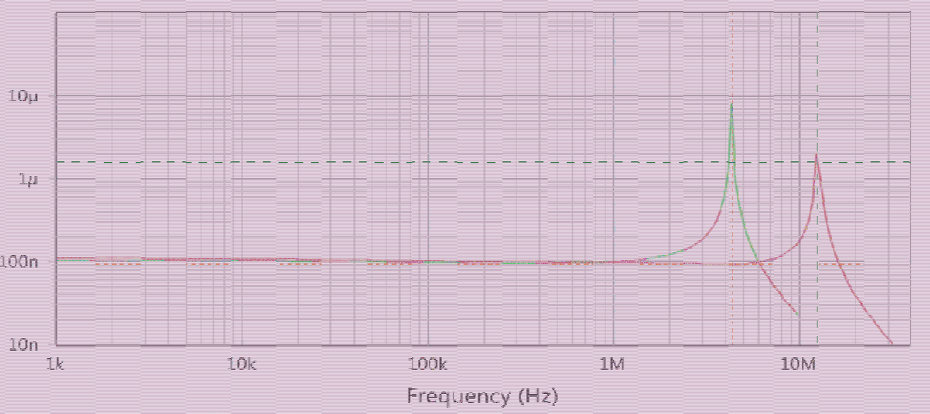

Nicht nur. Auch für schnelle digitale Schaltungen ist das u.U. relevant.
Im Beispiel ist die Kapazität zweier 100nF Kondensatoren (THT und SMD
1206) über der Frequenz aufgetragen.
Bei hohen Frequenzen funktionieren diese Bauteile nicht mehr so, wie es
im Grundlagenlehrbuch steht.
