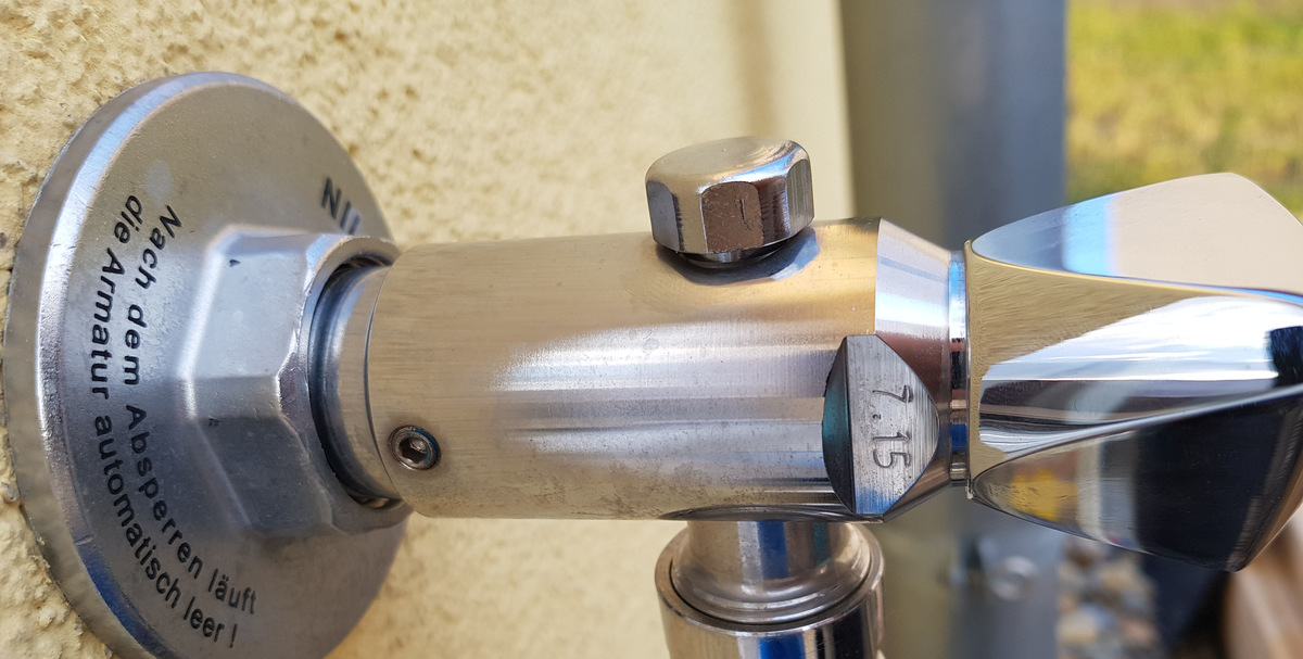

ich habe einen (glaube ich) Kemper Frosti und bin dabei automatische
Gartenbewässerung zu realisieren. Ich habe Eimer-Test zur Feststellung
der verfügbaren Wassermenge durchgeführt mit dem Ergebnis:
33s/10l = 1090l/h = 18,1l/m
An dem Hauptanschluss habe ich 4bar Druck gemessen und da habe ich der
Wasserdurchfluss:
13s/9l = 2492l/h = 41l/m
Haus ist neu (Garantie 5 Jahre). Ich habe folgende Fragen:
- Habe ich ein Recht für die Installation draussen eine Nachbessererung
zu fordern?
- Ist die Reparatur einfach, bzw. könnte ich es schnell selber
reparieren, ohne Garantie zu verlieren?
Danke und Grüße

Wahrscheinlich nur ein 16er Rohr... Nachbesserung aber eher nicht... Auf
welcher Grundlage?

Was willst Du da denn nachbessern? Gut 18l/min, passt doch.

Nein, 18l/min ist in Ordnung.
Nein.
Es ist auch nicht kaputt.
Es ist so ausgelegt.
Sei froh, dass es eine frostsichere Armatur ist.

Natürlich hat der Hauptanschluss einen größeren Durchfluss.
Wie lang ist das Rohr vom Hauptanschluss zur Außenstelle?
Vermutlich ist es "nur" ein DN16. Das ist allerdings für diesen Fall
Standard würde ich mal sagen.
Mit Nachbesserung wird es natürlich nur was, wenn du im Vertrag eine
höhere Durchflussmenge vermerken hast lassen.

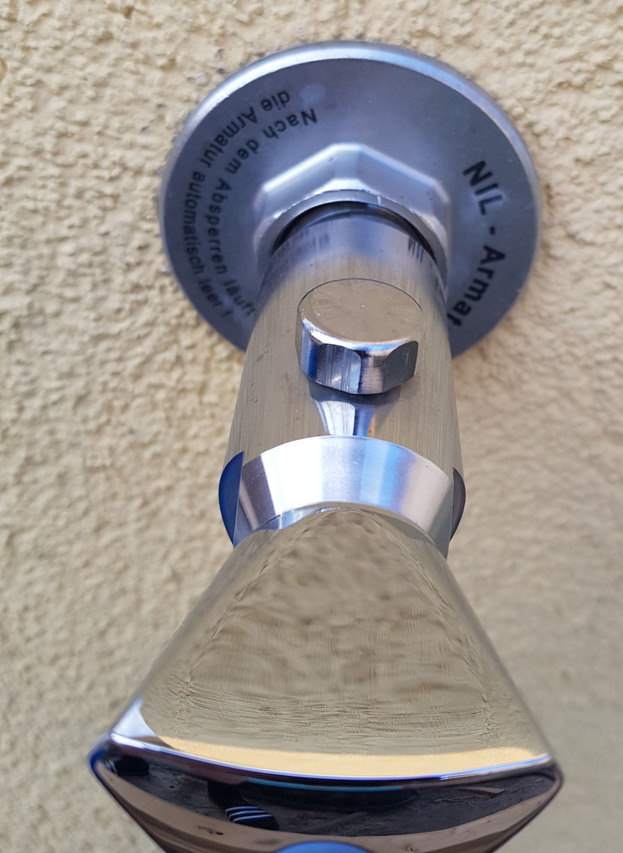

von tom (Gast)
Hey Leute... Ich habe viele Videos angeschaut und da haben alle Zeiten
unter 25s für 10l. Viele meie Nachbarn, die gemmessen haben, haben auch
Zeiten um 24s und es ist der gleiche Bauherr und die gleiche Häuser. Ich
vermute mal, dass da etwas falsch an der Wasserhahn angebaut wurde. Eine
Nachbarin meinte so... Vor einem Jahr kurz vor übergabe hatte Sie auch
32s gehabt, die Firma war gerade da und haben etwas an der Wasserhahn
nachgebessert... Ich weiss aber nicht, ob sie jetzt deswegen extra
kommen.
Die Frage war eigentlich... wenn ich weiss dass die anderen es besser
haben und dass es ohne grösseren Änderungen sich reparieren lässt
(Anschluss rohre sind dick genug), habe ich eien Rcht eine Nachbesserung
zu fordern? Wenn nicht, wie einfach ist es die Kappe zu demontieren und
versuchen es selber zu reparieren?

Du hast natürlich das Recht, eine Nachbesserung zu fordern. Je nach
gewählter Tonlage kommt vielleicht sogar jemand vorbei, um sich das
anzusehen. Oder sie fragen dich, ob du wo dagegengelaufen bist, kann dir
auch passieren.

von Sebastian L. (sebastian_l72)
tom schrieb:
>  18,1l/m
Wenn du nicht selber ausdrücklich eine Angabe ins Leistungsverzeichnis
geschrieben hast, dann sind die 18 l/min völlig in Ordnung, da es mehr
als 10 l/min sind. Ist halt eine normale Zapfstelle, keine Badewanne.
Sind die Rohre überdimensioniert, hat man zuviel stehendes Wasser und
die Trinkwasserhygiene geht flöten.
lese DIN 1988 Reihe und DVGW Regelwerk für die Trinkwasserinstallation
Wenn das identisch zur nachbarlichen Installation ist:
Da kann immer irgendwo ein Spahn oder Sandkorn sein.
War bei deiner Messung garantiert keine andere Hahn (Spühlmaschine etc)
offen?
und wenn es ein DN16 bei dir ist und ein DN20 beim Nachbarn, sei doch
froh. Mann wird recht matt von so einer Runde Durchfall.
