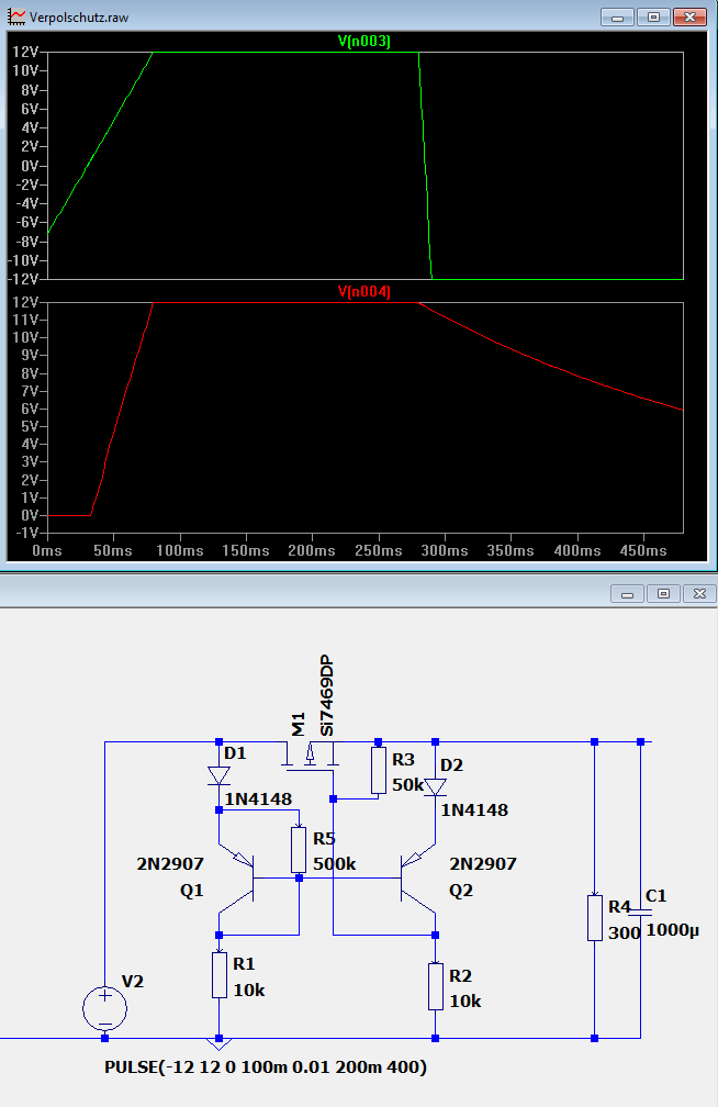

Es geht um das 2.Bild von unten: Ich sehe hier einen P-Kanal-Typ, der
mit Drain am Eingang hängt (beim Bild drunter einen N-Kanal bei dem es
ebenso ist) und es steht noch dabei, daß der Elko durch den Verbraucher
entladen wird.

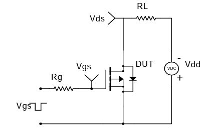

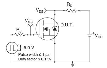

Frage 1: Muß nicht immer Source beim P-Kanal am positiveren und beim
N-Kanal am negativeren Potential angeschlossen sein? Wenn ich mir die
Testschaltungen in div. Datenblättern anschaue, ist das so (siehe
Anhänge).
Frage 2: Läßt der FET tatsächlich einen Stromfluss in beide Richtungen
zu, wenn er leitet?

Ich sehe da keinen Elko.
> Anhänge).
Nein, muss nicht. Aber es leitet dann die Body-Diode, d.h. du kannst den
nicht vollständig ausschalten. Diese Variante nimmt man aber genau bei
den Verpolschutzschaltungen.
> zu, wenn er leitet?
Ja.
doch rechts mit 47mF beschriftet
Sorry, ich hatte es nicht auf den Link bezogen, sondern auf deine
Bilder. Wer lesen kann ....
Crazy H. schrieb:
> dann muß ich mir was überlegen.
Die übliche Variante wären zwei pMOSFETs antiseriell, die gleich
angesteuert werden. Schaltet man dann die FETs aus (gemeinsamer
Gate-Anschluss), sind beide gesperrt und die eine Bodydiode liegt dann
auf jeden Fall in Sperrichtung.
Das Problem ist aber trotzdem noch da, wenn du an 'Rückspeisung' denkst:
Solange die Versorgungsspannung positiv ist (also z.B. beim Absinken von
12V auf wenige Volt), werden die beiden FETs leitend bleiben und den
Elko in die Quelle entladen. Das zu umgehen, ist beim aktiven
Verpolschutz deutlich aufwändiger. Man muss dann ab einer unteren
Schwelle die FETs aktiv abschalten, braucht also Zusatzlogik.

Crazy H. schrieb:
> Ich habe ein Gerat, das mit 7-24V gespeist wird
Bei über 20V muss man bei der Schaltung aufpassen, dass das Gate nicht
zu viel abbekommt. Das habe ich mir nicht angeschaut, kann sein, dass es
trotzdem kein Problem ist.
Übrigens: an den Widerstandswerten sieht man, dass diese nicht soooo
exakt sein müssen ...
Auch die Transistoren sind nicht fix, es würde sich aber ein
Doppeltransistor empfehlen - zwei in einem Gehäuse.
