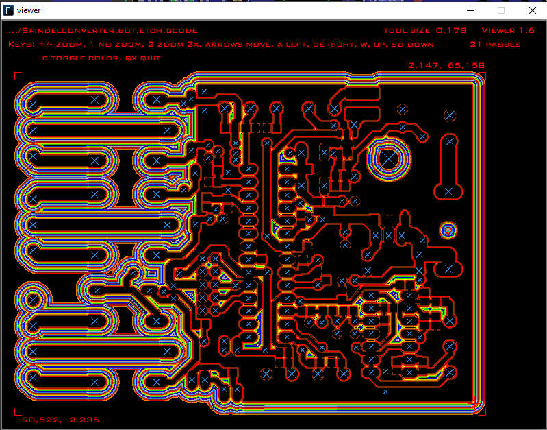

Hallo liebes Forum,
ich benutze das GCode-ULP 3.6.2.4. Mein Problem ist, dass das
ULP beim Erzeugen der Etch-Datei immer selbst ein großes Polygon
um meine Platine zieht und somit die maximal eingestellte
Isolationsbreite
auch immer auf den äußeren Rand angewendet wird. Im speziellen
will ich 230V Relais auf der Platine haben, welche eine minimale
Isolierung von 100mil benötigen. Der Rand um die Platine soll jedoch
keine 100mil betragen.
Im Anhang hab ich noch ein Bild von meinem GCode-Layout, was das Problem
ganz gut beschreibt, da die Relais (links) schön mit 100mil Isoliert
werden jedoch auch der Rand (rechts) um mein GND-Polygon rechts um die
Platine mit 100mil isoliert wird. Weiss jmd. wie ich bestimmte Bereiche
im Layout auslassen kann oder selbst ein Polygon für den Bereich der
Frästdaten erzeugen kann?
Danke schonmal im vorraus!
Mit freundlichen Grüßen
Yannick

Die Isolationsabstände am Rand aber nicht oder? Das Problem ist, dass
das ULP quasi seine Grenze am Rand selbst definiert also ein riesiges
Polygon um die äußersten Linien der Platine zieht. Die Isolation
zwischen meinen äußersten Leiterbahnen und dem ULP-Polygon wird dann
immer mit eingestellter max. Isolation im ULP gefräst.

Zwei Sachen fallen mir hierzu ein:
1. Ist ein rundum laufender, etwas zu großer Rand, denn wirklich so
   schlimm, dass das ganze System nicht mehr funktionieren würde?
2. Fummel mal an der ULP rum. Möglicherweise steht da drinnen, dass der
   Layer 20 als Grenze angesehen wird. Umbenennen (in der ULP) und
   einen anderen, Layer verwenden und Deine Wunschumrandung malen.
   Den G-Code interessiert Dein neuer Layer (Name) nicht.
Das System würde natürlich auch mit dem großen Rand funktionieren. Es
geht aber ums Prinzip: Abnutzung Gravierer, Leiterplattenverschwendung,
Staub und Dreck usw.
Die Lösung wird wahrscheinlich wie du sagst in der ULP selbst liegen,
welche ich jedoch noch nicht anfassen wollte. Layer 20 wird übrigens
nicht als Grenze angesehen bzw. überhaupt nicht beachtet. Das ULP
beachtet nur 1,16,17,18 und nimmt die äußersten Eckpunkte dieser Layer
um sein eigenes Polygon zu erstellen. Die genannten Layer werden aber
von Layer 20 begrenzt.
Ich denke, dass man im ULP den Code ändern muss, wo das Polygon erstellt
wird.
