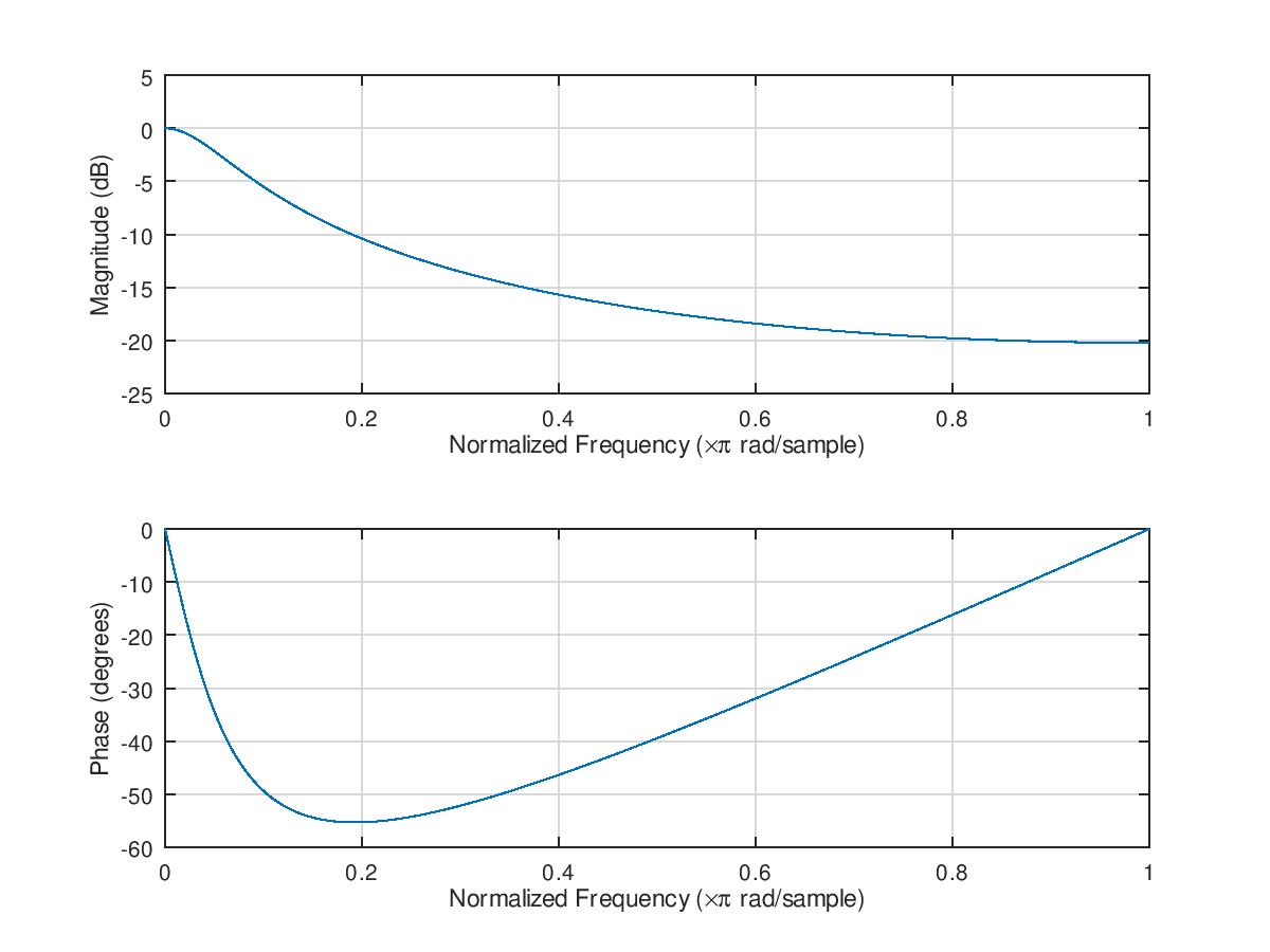

Hallo Forum,
ich würde gerne etwas mit digitaler Signalverarbeitung
herumexperimentieren, leider happert es bereits bei der Basis. Mag
jemand helfen?
Mein Idee:
ich erzeuge mittels iFFT ein Testsignal mit bekannter Amplitude (1.0)
und Phasenlage (0.0) pro Frequenz (oder als Komplexe-Zahl: real=1.0;
imag=0.0). Dieses Testsignal verarbeite ich mit meiner zu testenden
Funktion. Anschliessend führe ich eine normale FFT durch, und zeige das
Ergebnis an.
Ich habe das mal als Beispiel angehängt. Einmal nur den Code und einmal
das ganze Juce-Projekt.
Für meinen ersten Versuch verwende ich ein 1-pol Tiefpassfilter mit
einer Grenzfrequenz von fc = (fs * 0.03125) bei einer virtuellen
Samplingfrequenz von fs = 44'100Hz.
Das Ergebnis in grober Auflösung (Frequenz, Amplitude, Phase)
0,-22.8513,0
689.063,-0.361587,-23.8445
1378.13,-2.39234,-39.5591
2067.19,-4.48345,-48.1488
2756.25,-6.32989,-52.5538
3445.31,-7.91214,-54.5978
4134.38,-9.27027,-55.2451
4823.44,-10.4469,-55.0161
5512.5,-11.4765,-54.2072
6201.56,-12.3857,-52.9975
6890.63,-13.1947,-51.4999
7579.69,-13.9191,-49.7896
8268.75,-14.5708,-47.9178
8957.81,-15.1593,-45.9208
9646.88,-15.6923,-43.825
10335.9,-16.1758,-41.65
11025,-16.6149,-39.4108
11714.1,-17.0136,-37.1189
12403.1,-17.3754,-34.7833
13092.2,-17.7032,-32.4113
13781.3,-17.9993,-30.0088
22
14470.3,-18.2657,-27.5806
23
15159.4,-18.5043,-25.1307
24
15848.4,-18.7164,-22.6625
25
16537.5,-18.9032,-20.1788
26
17226.6,-19.0659,-17.6821
27
17915.6,-19.2053,-15.1746
28
18604.7,-19.3221,-12.6583
29
19293.8,-19.4169,-10.1348
30
19982.8,-19.4902,-7.60583
31
20671.9,-19.5423,-5.07277
32
21360.9,-19.5734,-2.53705
Die Amplitude könnte stimmen, aber die Phasenlage meiner Meinung nach
nicht. Diese müsste sich doch zu höheren Frequenzen immer in die selbe
Richtung bewegen und nicht plötzlich umdrehen und nach 0. Was mache ich
falsch?
Und als nächstes möchte ich noch die Gruppenlauf brechnen. Aber das
Thema macht eigentlich erst sinn, wenn die Phasenberechnung
funktioniert, darum werde ich später darauf zurück kommen.
Vielen Dank und grüsse

Moin,
Das von dir verlinkte Bild passt zu einem analogen Tiefpass; wenn du das
mit einem digitalen System nachbaust, dann gibt's ein paar
"Zusatzeffekte" durch Aliasspektren, etc.
Die Frequenz ist in deinem Bild auch logarithmisch aufgetragen und nicht
linear. Es koennte auch "noch aehnlicher" werden, wenn du das
Ausgangssignal noch um 1 Takt verzoegerst.
Zombie schrieb:
> Ist mein Tiefpassfilter-Code falsch?
Hm - keine Ahnung, ich fuercht' ich kann zu wenig c++, um da was
rauszulesen.
Aber ich glaub' eher, dass deine Erwartungen "falsch" sind :-)
Gruss
WK
Gast #5884576
> linear.
Ja, aber es geht mir jetzt nur um den Phasenverlauf, der mich irritiert.
Ja, von der Form her schon, aber dann ist die Phase -180° bei fs/2.
Vermutlich wäre eine Verzögerung um ein halbes Sample richtig ;)
> rauszulesen.
im Prinzip ist es
coef = exp(-2 * PI * fc / fs)
und dann für jedes Sample
out[n] = out[n - 1] * coef + in * (1 - coef)
Sieht fast so aus ;) Ich habe vorallem erwartet, dass die Phasenlage bei
fs/2 -90° oder so beträgt, wie bei einem analogen LPF und nicht 0°.
Ich habe das Filter von https://www.dspguide.com/ch19/2.htm
Er schreibt dort auch:
> They are easy to program, fast to execute, and produce few surprises.
Vielleicht ist der Phasenverlauf eines der "few surprises".
Wie wäre denn der Code um ein simples, analoges RC-Glied 1:1 zu
simulieren (in der Zeitebene)?
Aber es ist schon mal gut zu wissen, dass der Synthese-/Analysepart
funktioniert.
grüsse
#5884596
Moin,
Von einem analogen auf ein digitales Filter zu kommen, was in Bezug auf
Frequenz-,Phasengang, Impulsantwort identisch ist, haut normalerweise
nicht hin.
Man kann, wenn man sich auf bestimmte Eigenschaften beschraenkt, mehr
oder weniger gute Naeherungen finden, z.B. mit der bilinearen
Transformation. Oder Annaeheren der Impulsantwort. Aber das haut nie
100% hin.
Im Analogen ist halt der olle RC-Tiefpass eines der simpelsten Filter
und das Dingens, was du gebaut hast, eine Art der Naehrung im Digitalen.
Haut fuer die Impulsantwort gut hin, fuer den Frequenzgang eher nur bei
niedrigen Grenzfrequenzen und - wie du gemerkt hast - fuer die Phase nur
sehr wenig.
Gruss
WK
