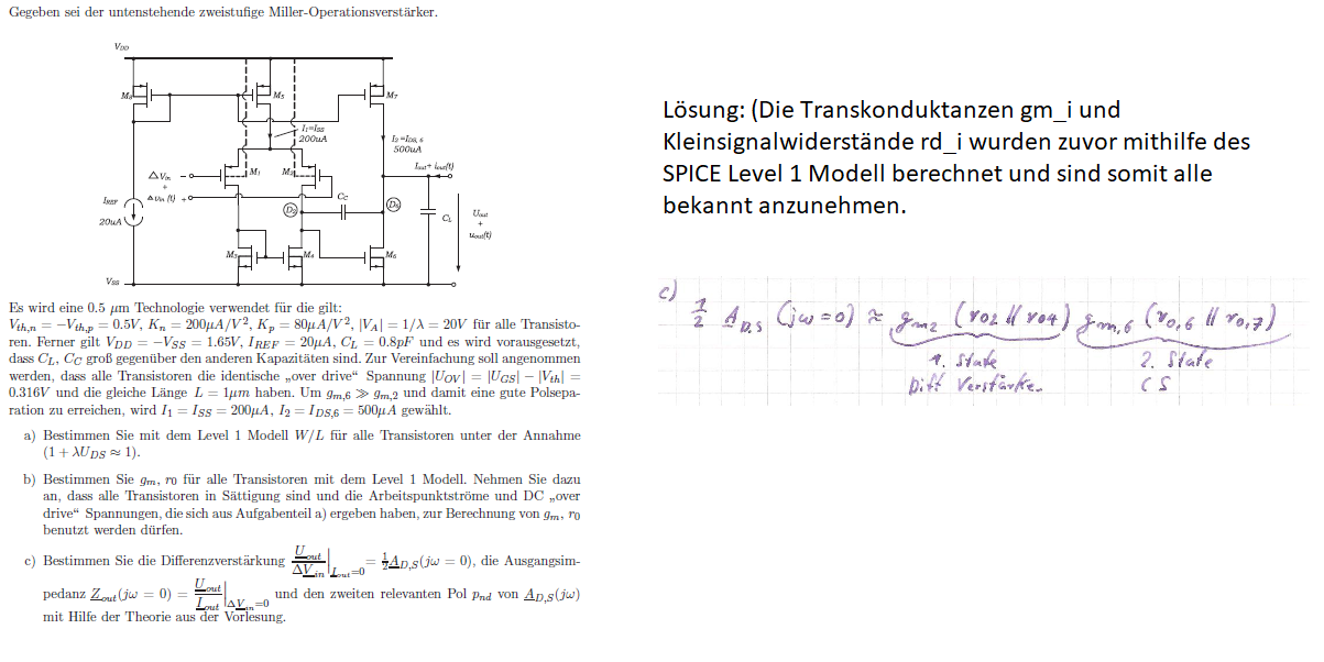

Hey würde gerne den CMRR von mehrstufigen Verstärkerschaltungen
berechnen. Dafür brauche ich insbesondere die Gleichtaktverstärkung
(common mode gain) und Gegentaktverstärkung (differential mode gain).
Es folgt CMRR=differential mode gain/common mode gain.
bzw CMRR=Ad/Acm
wobei Ad und Acm die Beträge der jeweiligen Frequenzgänge darstellt.
Witerhin gilt:
Ad=Uout,d/Vin,d bzw. Acm=Uout,cm/Vin,cm
Wie komm ich nun an die beiden Frequenzgänge? Muss ich eine
Kleinsignalanalyse machen, d.h. mithilfe der KS-ESB der Transistoren an
den Frequenzgang kommen (via MGLn und KGLn Analyse -> Lineares
Gleichungssystem) oder kann man die Frequenzgänge ,,direkt" aus dem
Großsignal-ESB rauslesen indem man die Kleinsignalwiderstände rd und
Transkonduktanzen gm berechnet.
Es handelt sich um das SPICE Level Model1 1 von Mosfets.
Im Anhang befindet sich ein Beispiel da wird der Frequenzgang direkt
berechnet ohne ein KS-ESB zu zeichnen. Woran liegt das oder ist das eher
eine Ausnahme?
Es geht nur um Aufgabenteil c. Wie kommt man auf diese Formel?
Auch wenn es blöd klingt: man schnappt sich am besten ein Lehrbuch zur
Elektronik und vollzieht dort nach, wie sich bei DC die
Kleinsignalverstärkung aus den Kleinsignalgrößen am Arbeitspunkt ergibt.
In dem Fall sind es dann halt zwei Verstärkerstufen hintereinander, was
die beiden Terme ergibt, die multipliziert werden. Einfacher wirds, wenn
man erst mal mit einer einzelnen Transistorstufe in Emitterschaltung
beginnt.

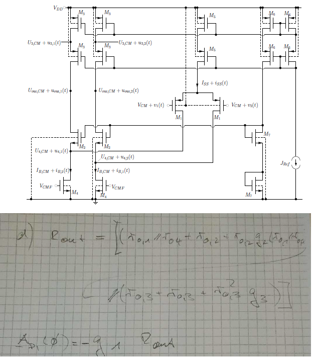

Hey vielen dank für deine Antwort. Ich habe hier noch eine andere
Klausur inkl. Musterlösun vor mor liegen wo die
Kleinsignalgegentaktverstärkung berechnet wird. Schon wieder ohne einem
ESB. Es scheint auf
A=gm*Rout hinauszulaufen, wobei gm die Transkonduktanz des Einganges des
Differenzverstärkers darstellt und Rout gegeben ist doch eine
mehrstufige Transistorschaltung. Jetzt muss ich einfach nur den Pfad
entlang Rout durchlaufen und sozusagen Rges aufstellen denke ich. Jetzt
frage ich mich nur noch woher ich weiß was genau parallel bzw in reihe
liegt.
z.b. liegt der Kleinsignalausgangswiderstand von M2 in Reihe und nicht
parallel. Wieso ist das so?
Eine Schaltung wie die zuletzt gezeigte analysiert man nicht einfach mal
schnell aus dem Stand. Speziell die Beschaltung von M2 und M4, die auf
den ersten Blick nach einer Kaskode ausschaut, aber (aufgund der
Signaleinkopplung zwischen den beiden) keine Kaskode ist.
Ich könnte dir die gezeigte Musterlösung auch nicht ohne weiteres
hinschreiben. Wie schaut es mit den Fragen a-c aus? Führen die
vielleicht ein Stück weit zur Lösung von Frage d hin?
Oder wie schaut es mit dem Vorlesungsskript aus? Sind dort zumindest
Teile dieser Schaltung mal vorexerziert worden?
