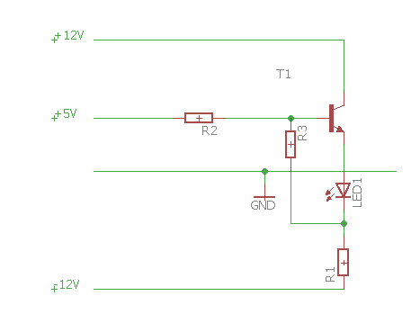

Ich habe ein praktisches Problem aber keine wirklich gute Idee, wie ich
zum Ziel komme. Ich würde mich freuen, wenn jemand helfen kann.
In einem von mir aufgebauten Modul werden drei Versorgungsspannungen
verwendet: -12V, +5V und +12V. Ich würde gerne mittels einer möglichst
einfachen Schaltung eine LED genau dann zum Leuchten bringen, wenn alle
drei Spannungen da sind. Sobald eine fehlt, soll die LED nicht mehr
Leuchten.
Das Ganze soll als einfache Betriebskontrolle des Gerätes in der
Frontplatte dienen. Ich würde mir gerne den Platz für drei LEDs sparen,
und trotzdem erkennbar machen, ob alle Spannungen da sind.
Ich bin für alle Tipps dankbar!

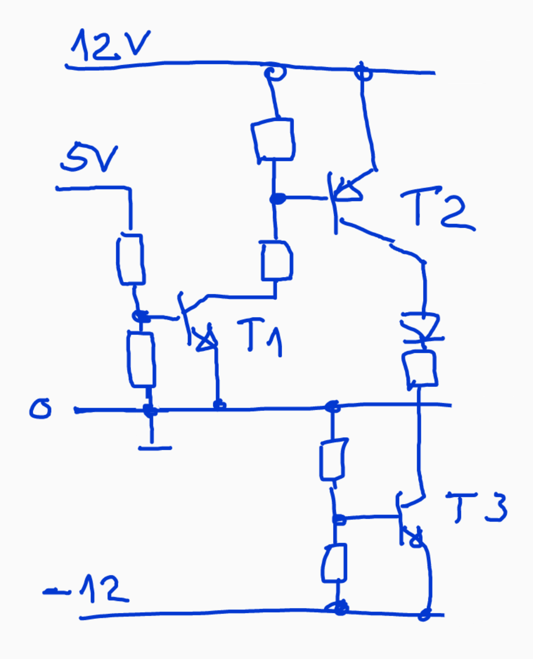

HildeK schrieb:
> ... oder so?
etwas besser, das kann ich in SMD aufbauen, dann ist das relativ kompakt
machbar.

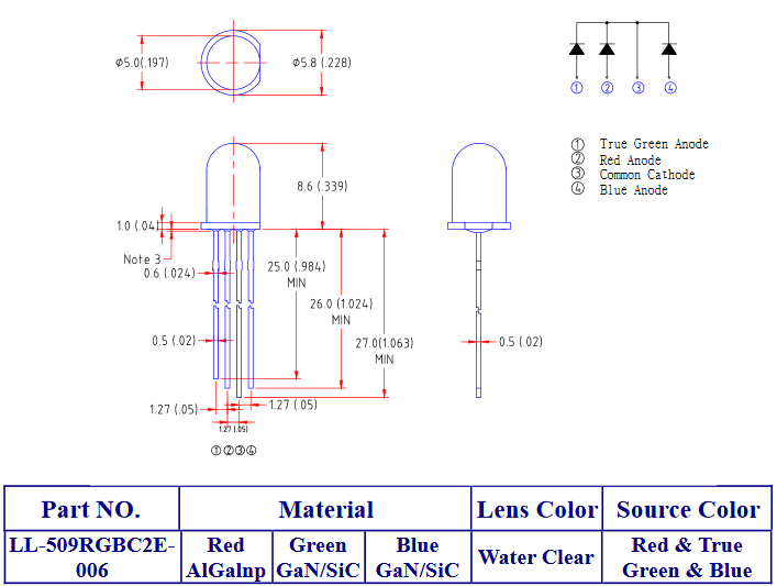

Teo D. schrieb:
> Drei Widerstände und eine RGB LED?
Es ist halt die Frage, ob der Fehlerfall ein 'OPEN' bedeutet oder ob die
fehlende Spannung dann quasi 0V, ggf. über die noch angeschlossene Last,
liefert.
Ich fürchte, das Problem hat auch die Schaltung von G.O.
Das müsste bei der Variante von Helmut S. und meiner besser sein, wobei
meine noch die bessere Möglichkeit hat, mit den Teilern eine ungefähre
Schwelle zu wählen.
Ich würde mich aus folgenden Gründen für HildeK's Lösung entscheiden:
-  Transistoren haben gegenüber Optokoppler eine höhere Zuverlässigkeit
-  Transistoren haben gegenüber Optokoppler weniger Streuung bei den
Parametern
-  Transistoren haben gegenüber Optokoppler eine kleinere Bauform
-  Transistoren haben gegenüber Optokoppler weniger Stromverbrauch
-  Transistoren haben gegenüber Optokoppler eine geringere Alterung
-  Mit der Tranistorschaltung von HildeK lässt sich eine genauere
Überwachung realisieren
-  Potentialtrennung ist nicht notwendig
Teo D. schrieb:
> LEDzeppelin schrieb:
>> Da musste aber vorher das Gehäuse der LED aufbohren und den Chip für die
>> -5V Anzeige umpolen. :-)
> Darüber solltest du dir nochmal Gedanken machen, aber dieses mal laß dir
> Zeit!
Hast Recht! Aufbohren geht nicht, man wird die LED aufschneiden
müssen...
Oder willste die -5V als Null für die LED nehmen? Darüber solltest du
dir nochmal Gedanken machen, aber dieses mal laß dir Zeit!
