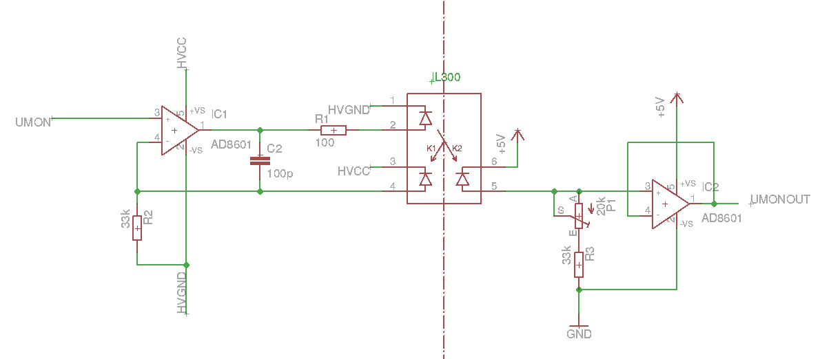

ich habe eine Signalkette von einer Sensorik zu einem dazugehörigen
Motorsteuergerät im KFZ-Bereich. Die Analogsignale zum Motorsteuergerät
(0-15V) sollen galvanisch getrennt werden, um dieses für Laborversuche
vor einem entsprechenden Defekt zu schützen.
Ich habe hier im Forum schon einiges dazu gelesen und bin mehrfach auf
den Name IL300 gestoßen. Gibt es hierzu vielleicht
Singlechipalternativen, die ohne externe Beschaltung im Spannungsbereich
von 0-15V eine lineare Signalübertragung gewährleisten? Mein Problem
wird wahrscheinlich sein, dass ich auf einer 160x100-Platine ca. 30x die
gleiche Schaltung aufbauen muss.
Ansonsten würde ich versuchen, die im Anhang gezeigte Schaltung zu
verwenden, die entsprechend auf mein Spannungsniveau angepasst werden
müsste. Als OPs würde ich die LM741 nehmen. Über entsprechende Tipps zur
Dimensionierung der Widerstände wäre ich dankbar.

Naja, das kann man ggf auch mit der passenden Schutzschaltung. Oder man
macht die ICs per Sockel steckbar, dann kann man sie im Falle eines
Defekts leicht wechseln.
Ich kenn keine. Selbst Sowas wie ACPL-C870 braucht am Ausgang einen OPV.
Aber in Summe ist dann trotzdem alles kleiner.
> Mein Problem
Erst recht ein Grund, über eine normale Schutzschaltung nachzudenken.
NEIN!!! Das ist eine URALTE Gurke! Nimm was halbwegs modernes!

Dazu musst du sowohl "linear" besser definieren wie auch "Bandbreite".
Auch die Optokopplerloesung wird nicht gut genug sein um 16Bit zu
schaffen und hat bestimmt auch noch gewisse Temperaturabhaengigkeiten.
Und mehr wie 130khz hab ich da auch noch nicht geschafft.
Was es gibt sind aber noch jeweils analoge Uebertrager die Kapazitiv
oder induktiv funktionieren. Die sind von Analog, TI oder Silabs. Aber
15V werden die auch nicht uebertragen. Da wirst du wohl wenigstens noch
einen OP dahinter brauchen.

Danke erst einmal für Eure Antworten. In einem anderen Thread habe ich
gesehen, dass man mit dem IL300 scheinbar eine recht gute Linearität
erreicht hat (bei If=5-20mA etwa +-10mV und das wäre für meinen Fall
mehr als ausreichend). Zum Thema OPV: Mit OPVs haben wir bislang
tatsächlich nur mal an der FH gearbeitet. Ein anderer User hier hat mal
den LM201 verwendet, der aber scheinbar nicht ganz so einfach zu
beschaffen ist. Tipps über gute und aktuelle OPs nehme ich gerne an.
Zum Thema Schutzbeschaltung: Wäre sicher möglich ja, aber die
galvanische Trennung ist laut Aussage meines Kumpels Pflicht, dem ich
bei der Sache helfen möchte.

Die Analog-Optos sind definitiv nicht mehr zeitgemäss. AMC1300 und seine
Brüder sind deine Verbündeten.
Wenn Du dazu auch 30 verschiedene Massen/Bezugspotentiale hast viel
Spass mit der Spannungsversorgung.
Allerdings kann man den Gedanken auf etwas weiter fassen.
In den meisten Fällen wirst Du die Analogsignale auf derselben Masse
haben und anschliessend Digitalisieren wollen. Es spricht nichts dagegen
einen AD-Wandler zu spendieren und die Digitalsignale über Koppler zu
jagen. Das wird gelegentlich Platz und Kostensparender.
