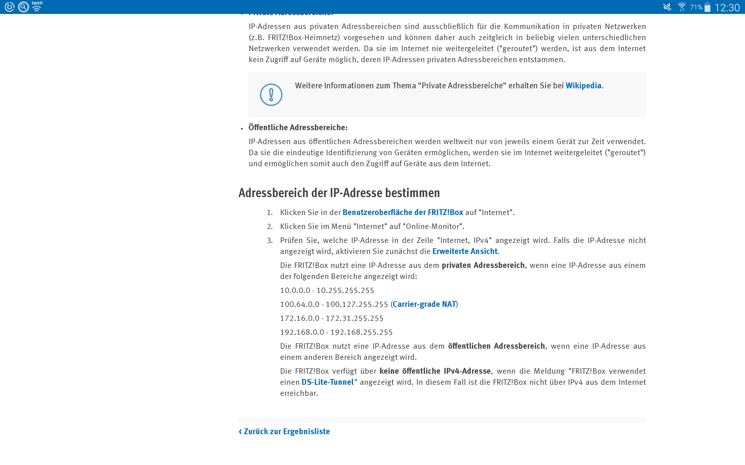

Harry L. schrieb: > Die nicht öffentlichen (privaten) Adressen sind: > > 10.0.0.0/8 > 172.16.0.0/12 > 192.168.0.0/16 Mein Provider weist mir manchmal Adressen mit 100.xxx.xxxx.xxxx und manchmal 10.xxx.xxx.xxx zu. Diese sind von öffentlichen Adressen aus nicht erreichbar, auch wenn die IP-Adressen bekannt sind. Das Problem hat nichts mit der Namensauflösung zu tun! 100.xxx.xxxx.xxxx und 10.xxx.xxx.xxx sind in umgekehrter Richtung Server im öffentlichen Netz sehrwohl erreichbar. Übrigens AVM zählt 100.xxx.xxxx.xxx auch zu den privaten Adressen (sieHe Dateianhang), zumindest zählen sie nicht zu den öffentlichen Adressen.
GEKU schrieb: > Übrigens AVM zählt 100.xxx.xxxx.xxx auch zu den privaten Adressen Nicht ganz, sie haben es als "Carrier grade NAT" korrekt beschrieben: https://tools.ietf.org/html/rfc6598 Außerdem betrifft es den Bereich 100.64.0.0/10, also nicht pauschal 100.*.*.*.
