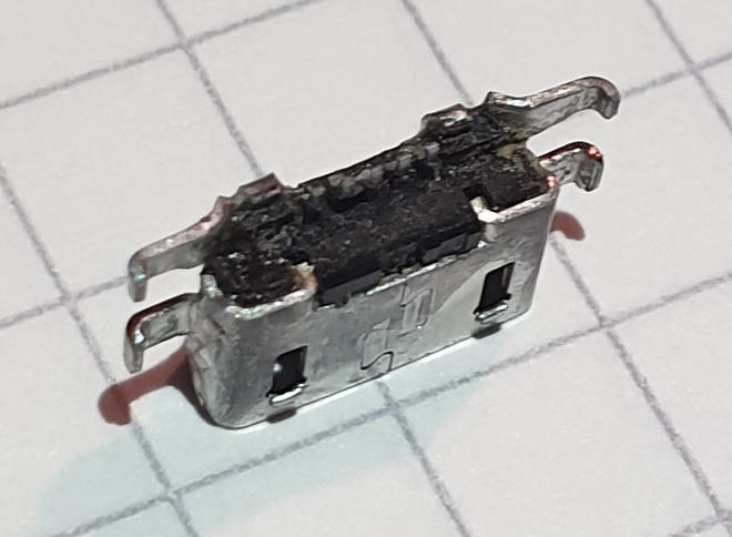

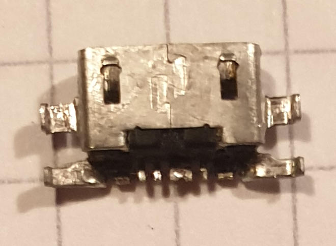

Habe ein Jolla-Smartphone, das schon seit einigen Monaten Probleme beim
Laden hat. Durch leichte Kraftausübung auf das Ladekabel ließ sich
bisher immer ein Kontakt herstellen. Nun bringt auch das nichts mehr.

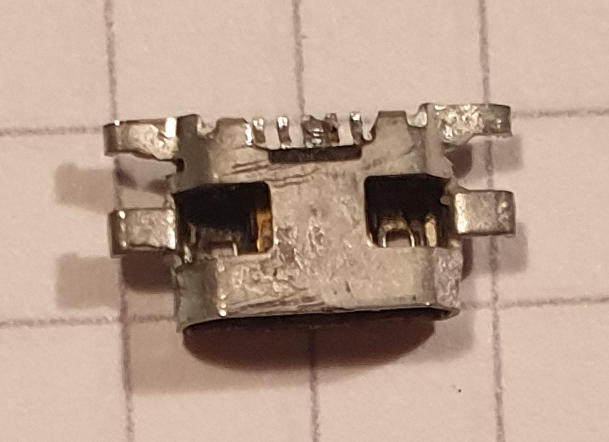

Ich gehe davon aus, dass die Micro-USB-Buchse defekt ist.
Habe sie zur Analyse ausgelötet, Bilder im Anhang.
Maße:
- Höhe: ~2,5 mm
- Breite (Buchse): ~7,7 mm
- Breite (mit Flügelchen): ~10,8 mm
- Tiefe: ~5,3 mm
- Platz zwischen Flügelchen: ~1,5 mm
Leider habe ich nirgendwo die exakte Typbezeichnung für die Buchse
finden können. Im Jolla-Forum gibt es schon einen entsprechenden
Beitrag.

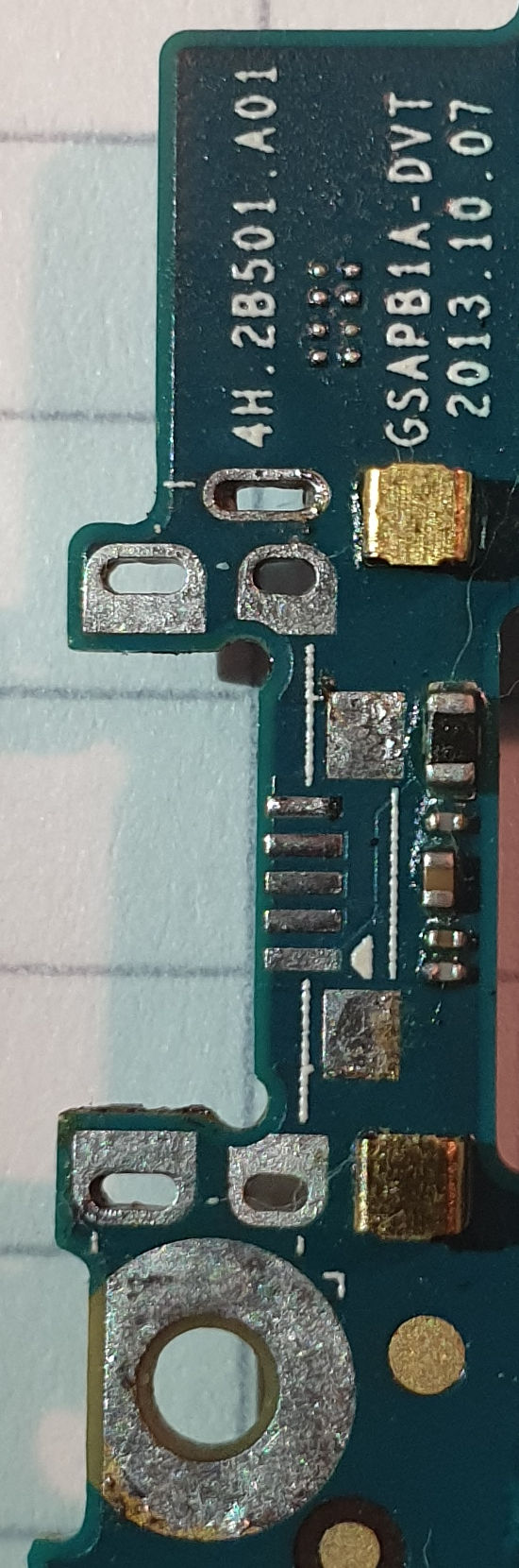

Danke für das Angebot, wäre in der Tat eine Option. Das Ernten der
Buchse ist vermutlich schwierig, hatte bei meiner trotz ChipQuik einige
Mühe sie einigermaßen zerstörungsfrei abzubekommen. Müsste dann die
ganze Platine austauschen, und weiß nicht was das für die Funktion des
Smartphones bedeuten würde. Aber ich komme ggf. auf dich zurück.

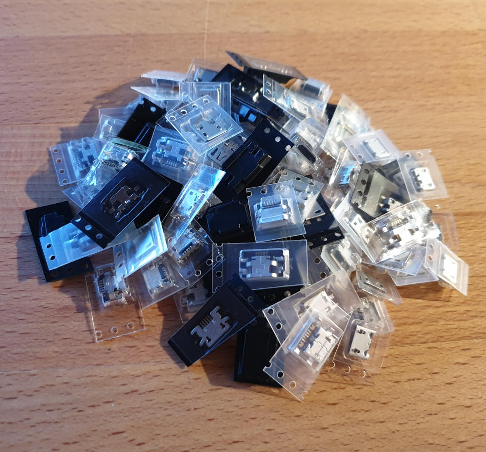

Habe mir jetzt eines der 100er-Sortimente von Aliexpress geordert und
hoffe, dass sich einer der enthaltenen Typen zur Reparatur des Telefons
eignet. Sollte mir das gelingen werde ich hier Bericht erstatten, als
Hilfe für alle die das gleiche Problem haben oder noch bekommen werden.

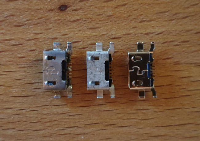

Heute kam das USB-Buchsen-Set aus China an, schneller als ich gedacht
hätte. Gekostet hat es mich 10,97 €. Bestellt hatte ich dieses hier:
https://www.aliexpress.com/item/32959115935.html
Das gelieferte Konvolut hat allerdings nicht viel mit der Beschreibung
zu tun. Es sind 101 Stück enthalten, aber nur ca. 90 verschiedene. Ein
Teil der in der Produktbeschreibung abgebildeten Typen fehlt,
stattdessen sind auch andere Varianten dabei. Ist wohl ein bisschen
Glücksspiel.

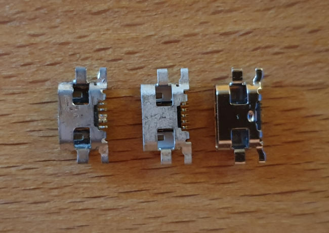

Glücklicherweise fand sich darunter exakt die von mir gesuchte Buchse.
Sowie eine weitere, die ähnlich genug ist um sie ebenfalls zur Reparatur
verwenden zu können (siehe Bilder, jeweils links das defekte
Originalteil). Hersteller oder Typbezeichnungen kenne ich mangels
Beschriftung leider immer noch nicht. Aber falls jemand das gleiche
Problem mit einem Jolla oder anderen "exotischen" Telefon haben sollte,
kann ich nur zu einem der Sortimente raten.
Danke nochmal an alle für die Tipps!
