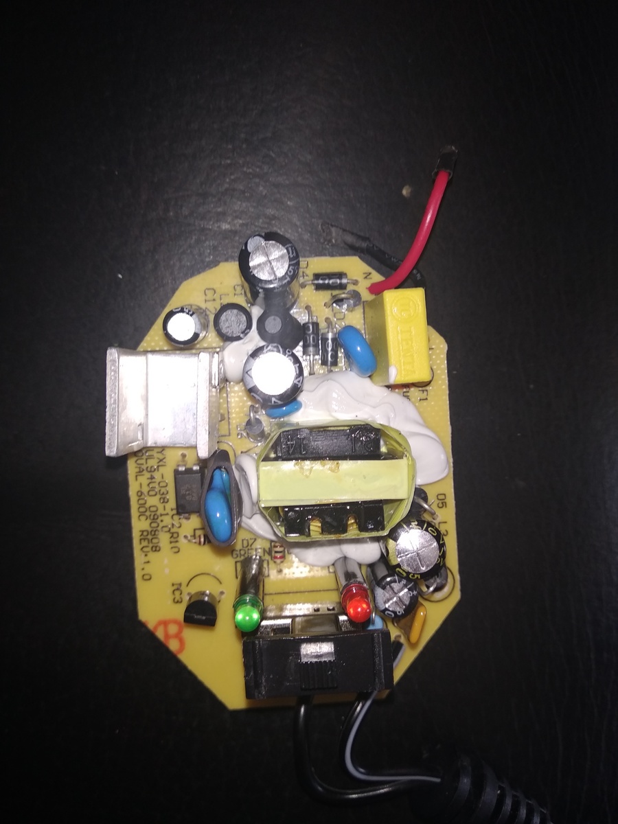

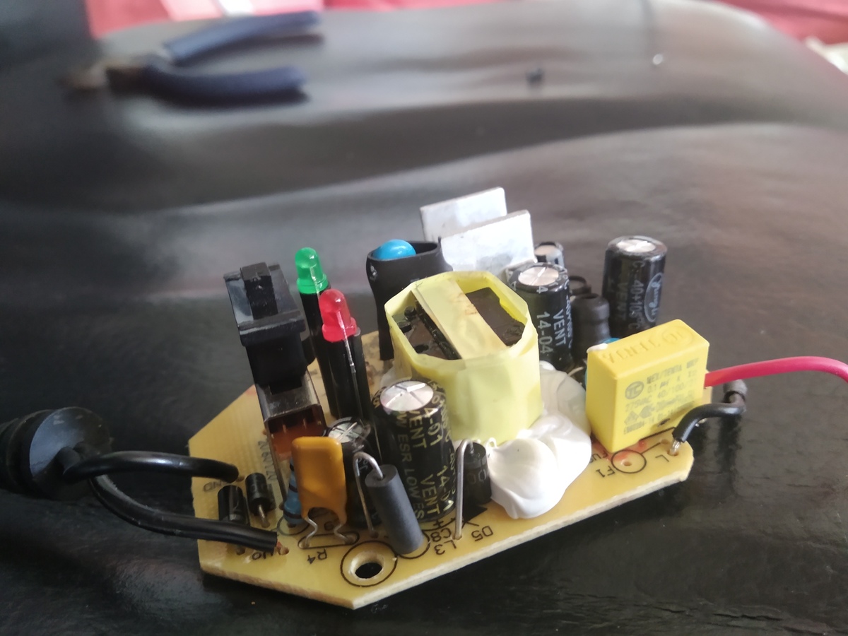

Hab zwei günstige Bleiakku Ladegeräte, die beide nahezu zeitgleich
aufgegeben haben. Keine Spannung am Ausgang. Eines davon habe ich mit

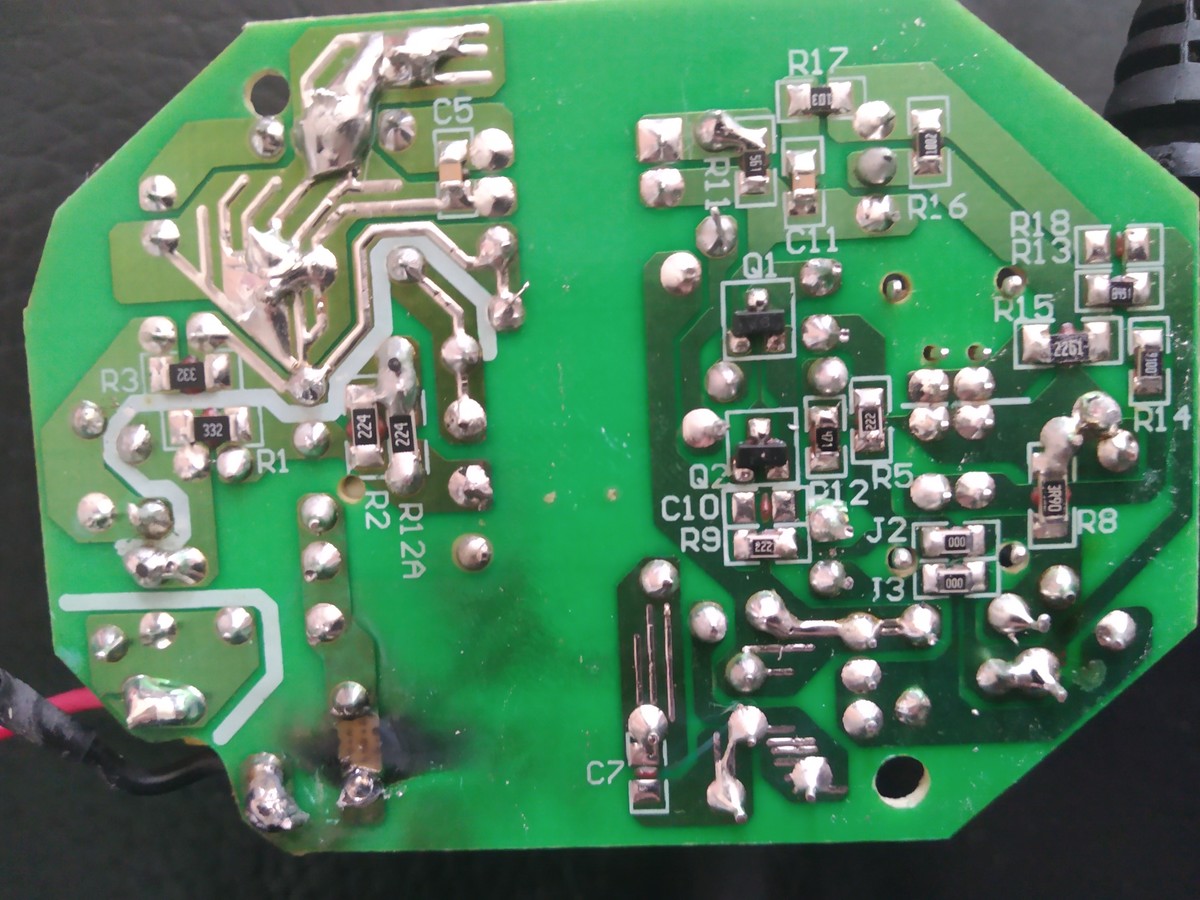

Mühe geöffnet und festgestellt, dass die Sicherung durch ist. Hab sie
gewechselt und die ging direkt wieder durch.
Zwischen N und L ḱann ich Durchgang messen, was wohl nicht Sinn der
Sache ist, oder?. Das einzige was mir direkt auffiel ist, dass der eine
Elko schon gut aufgeblasen ist (Bild 3). Aber ich denke nicht, dass der
das Problem ist. Zumal der auf der Ausgangsseite sitzt. Was denkt ihr,
wo man mit der Fehlersuche beginnen könnte? Dioden? Der gelbe Tenta oder
Kerko am Eingang? An der verbrannten Stelle saß die Sicherung.
Das ist das gute Stück:
https://www.reichelt.de/automatik-ladegeraet-fuer-bleiakkus-ab-1-2-ah-2-6-12-v-lader-as-p115306.html?&trstct=pos_10

Lader schrieb:
> Um den Chip zu testen müsste ich ihn auslöten.
Das ist ja keine durchkontaktierte Leiterplatte, dau kannst du ja
einfach mal den Vcc Pin "freistellen" und schauen, ob der Kurzschluss
auf der Platine oder wahrscheinlich im IC ist.
Falls Zweiteres, dann wird da drin wohl die große Siliziumschmelze
eingesetzt haben...
