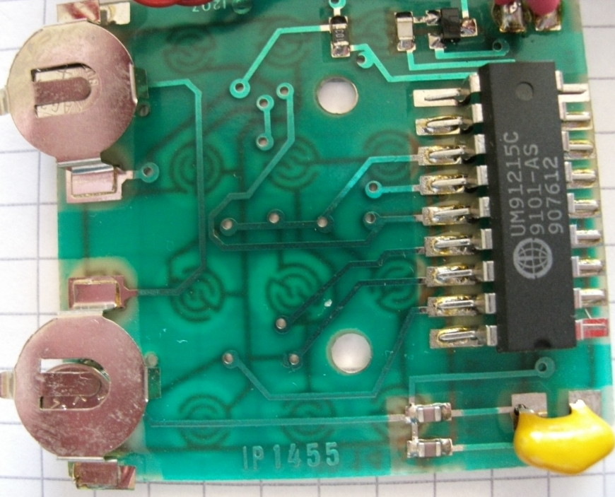

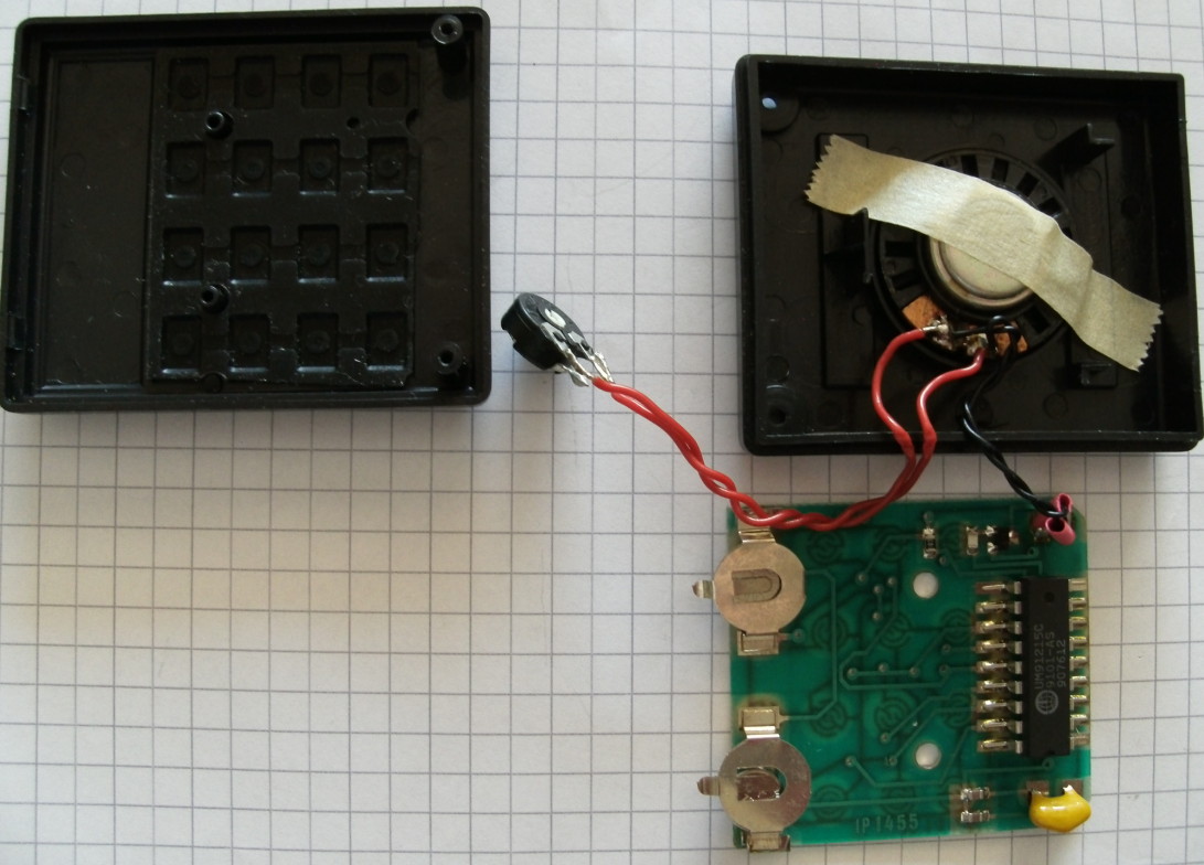

von Karl B. (gustav)
von DTMF-Gebern gab es mal eine ganze Reihe:
Der DTMF-Geber hier hat "Wahlwiederholfunktion":
Habe gerade ausprobiert:
Erst Nummern eingeben (beliebige Anzahl von Nummern)
Dann Taste RST drücken.
Und wenn es losgehen soll, Taste RD drücken.
(Bedienung intuitiv.) (Hat 'mal 20 DM gekostet und war "nur für
Export".)
Dann noch andere Idee:
mal gucken bei:
Voice ISD1820 Recording Recorder With Mic Klingen Audio With Loudspeaker
AIP
Töne aufnehmen und dann nach Belieben abspielen.
ciao
gustav
