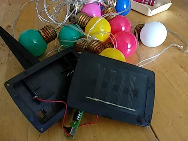

Hallo
ich habe so eine Lichterkette mit LEDs, die ein Solarpanel dran hat, das
ein AA-Akku auflädt, siehe Bild im Anhang.
Das Ding geht nicht mehr.
Also habe ich es aufgeschraubt und geschaut wo der Fehler liegt.
Das Solarpanel liefert nur 0.5 Volt Strom, damit kann der Akku ja
unmöglich aufgeladen werden.
Auf der winzigen Platine ist außer einem 100 nF Kondensator und einem 82
Ohm Widerstand noch ein kleines achtbeiniges IC, steht "8615B" drauf und
noch "Ed7S2", scheint ein OPAMP zu sein, sind 5 Beinchen angeschlossen.
Ich vermute stark, das Solarfeld, wo ich 4 Streifeneinheiten verorte,
ist defekt. Ich vermute, jedes dieser Einheiten könnte 0.5 Volt liefern,
womit man so ein 1.2 Volt Akku ja auch aufladen könnte. Mit 0.5 Volt
allein, lasst es sich ohne Spannungsvervielfacher ja nicht laden und so
ein OPAMP mit nur 2 Bauteilen ist dazu ja nicht geeignet, denke ich. Der
ist wohl für das Blinken zuständig, man kann nämlich auf Aus, Blinken
und An schalten.
Hat jemand eine Idee dazu?
Ich würde es lieber reparieren als weg werfen. Die LEDs gehen ja noch,
wenn ich eine normale 1.5 Volt Batterie einlege und es dunkel ist (wobei
ich keinen Fotowiderstand verorten konnte).
Danke
franc
(Firma: matzetronics)
Franc W. schrieb:
> (wobei
Das macht das Solarpanel nebenbei mit. Wenn es zuwenig Strom liefert,
geht die Schaltung davon aus, das es Nacht ist.
Du hast leider nicht geschrieben, bei welcher Beleuchtung du die 0,5V
gemessen hast. Wenn es bei der derzeitigen Mittagssonne war, dann ist
sicher die Solarzelle defekt (und auch nicht reparabel).
Man kann so eine Solarzelle schon tauschen, aber dazu solltest du dich
in den 1-Euro Läden deiner Umgebung umtun. Die meisten Zellen sind in
die Gehäuse eingeklebt, so das man recht vorsichtig beim Ausbau sein
muss.
