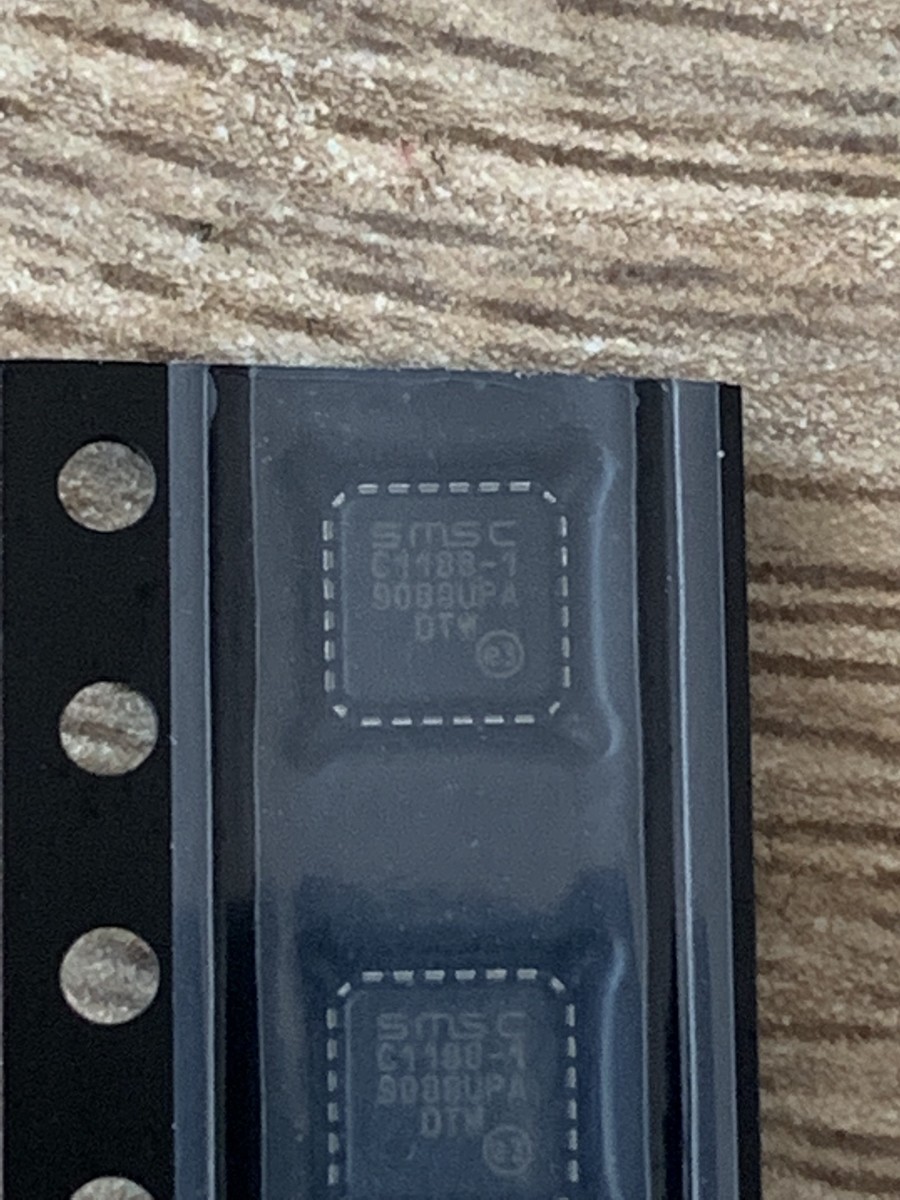

Hat der CAP1188 nicht ein Thermal-Centerpad? Da kommt man auch mit der noch so kleinsten Lötzspitze nicht ran. ?
Rene K. schrieb: > Hat der CAP1188 nicht ein Thermal-Centerpad? Da kommt man auch mit der > noch so kleinsten Lötzspitze nicht ran. ? Also ich hab diesen hier: https://www.mouser.de/ProductDetail/Microchip-Technology/CAP1188-1-CP-TR?qs=iGJE2gFRJMNwyYIOex1Vgw== Muss man doch auch löten können?

Quirin W. schrieb: > Rene K. schrieb: >> Hat der CAP1188 nicht ein Thermal-Centerpad? Da kommt man auch mit der >> noch so kleinsten Lötzspitze nicht ran. ? > > Also ich hab diesen hier: > > https://www.mouser.de/ProductDetail/Microchip-Technology/CAP1188-1-CP-TR?qs=iGJE2gFRJMNwyYIOex1Vgw== Verlass' dich da nicht auf der Bild bei Mouser, im Datenblatt steht er klar mit Pad drin. Wenn du das ohne Heissluft loeten willst, kannst du auf der Platine mehrere Vias ins Pad und auf der Gegenseite eine Kupferflaeche mit Loetstopp-Freistellung legen. Dann das Pad verzinnen (auf der Platine und am IC, und nur das grosse Pad in der Mitte), von unten mit dem Loetkolben das Pad auf der Platine erhitzen und von oben mit der Pinzette den IC draufsetzen. Fuer die Pins rundherum brauchst du dann aber, wie ich bereits schrieb, eine sehr spitze Loetspitze, um im 90*-Winkel zwischen Gehaeuse und Platine nah genug an die Pads zu kommen. Oder halt noch 30 Eur fuer eine Heissluftstation ausgeben, damit lassen sich QFN bequemer und einfacher loeten.

Quirin W. schrieb: > Also den Chip habe ich schon hier, der sieht so aus wie im Anhang. Darauf kann man ihn aber nicht von unten sehen. > Platine ist auch schon fertig und unterwegs. Mit oder ohne Pad in der Mitte? > Dann werde ich mir wohl > noch eine Heißluftlötstation zusätzlich besorgen. Was würdest du > empfehlen, gut und günstig? Preislich unschlagbar ist derzeit wohl die 858D, um die 30 Eur aus China. Ich habe selber (noch) keine, aber konnte kuerzlich eine ausprobieren und war fuer den Preis zufrieden. Die "Pistole" ist etwas klobig, weil die Luftpumpe darin eingebaut ist, dafuer ist das Kabel duenner und flexibler als bei Versionen mit der Pumpe in der Station. Die Halterung kann man links oder rechts anschrauben. Fuer nur gelegentlichen Gebrauch sicher keine schlechte Wahl, bei Dauerbetrieb (Industrie) wuerde ich mir Sorgen ueber die Lebensdauer machen.

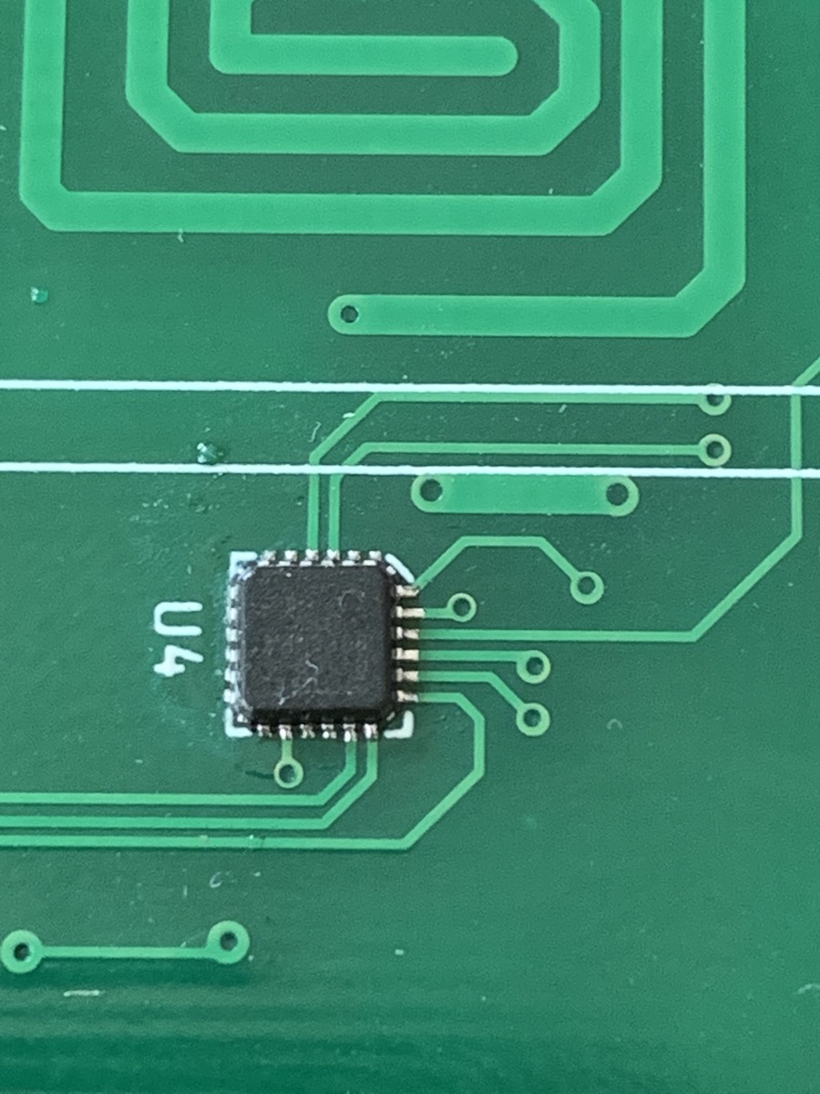

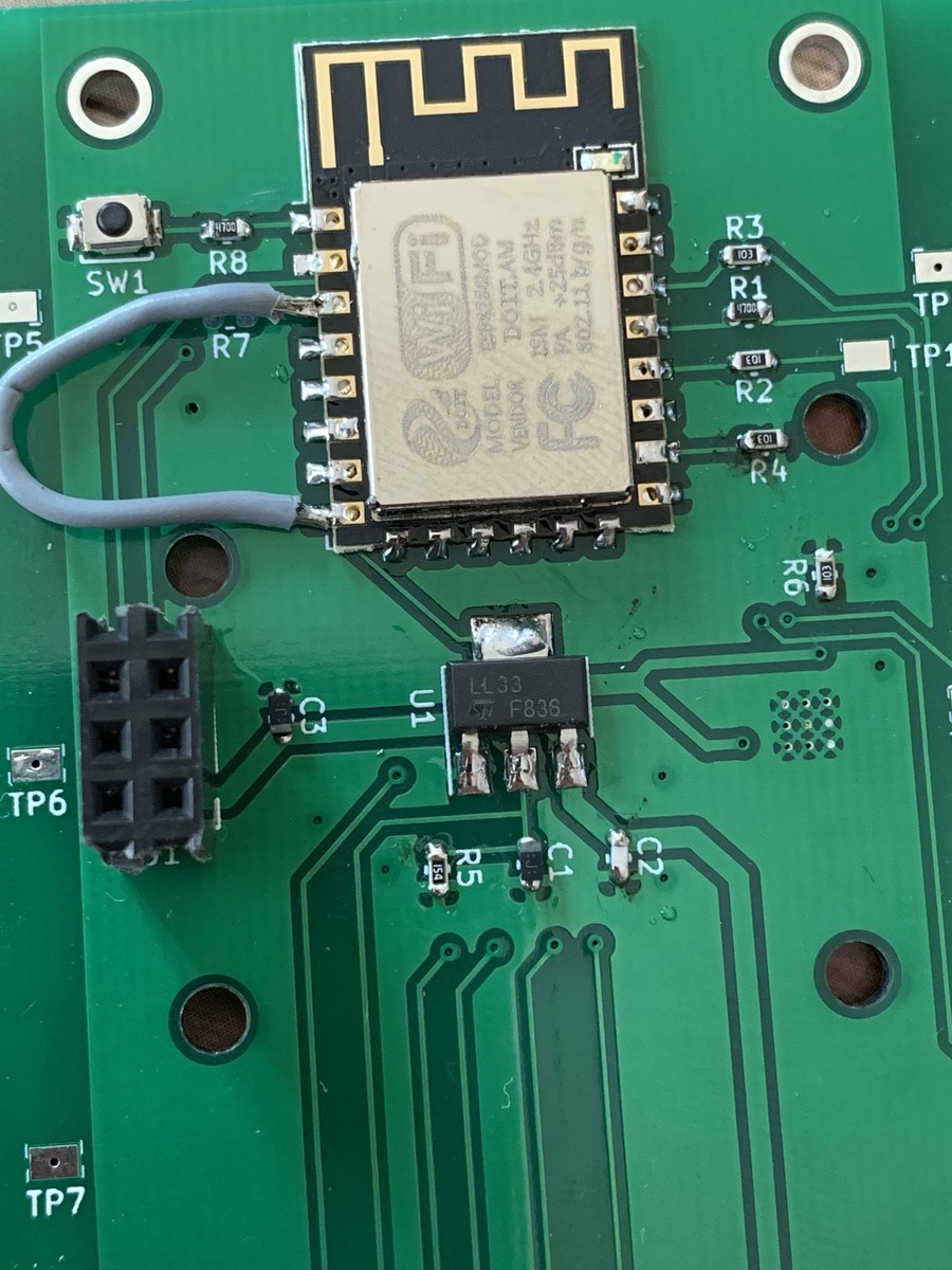

So, wollte euch einmal zeigen wie es geworden ist. Ich finde es gar nicht mal so schlecht. klar könnte besser gehen, aber für das erste mal SMD finde ich nicht übel. Auch das mit dem CAP1188 und Heißluft funktioniert einwandfrei.
