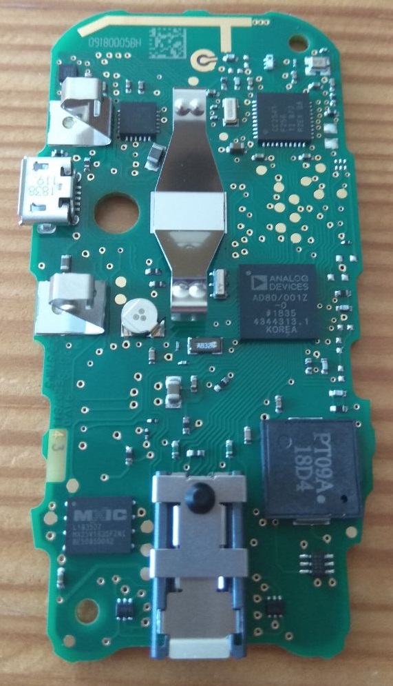

ich habe einen defekten Accu-Chek Guide auseinandergebaut. Die Bilder
habe ich angehängt.
Zu finden sind auf der Platine:
* ein Bluetooth SoC CC2541 von Texas Instruments
* 16 Mbit Flash MX25V1635F von Macronix
* Analog Devices AD80/001Z-0 (Der USB Anschluss führt direkt zu diesem
IC)
Weiß jemand von euch um was es sich bei dem AD80/001Z handelt und wo ich
mehr Informationen darüber bekomme?
Viele Grüße
Thomas
Gast #5886817
Das ist ein custom IC für Roche und ist das Analog Frontend (AFE) zur
Blutzuckermessung. Werden also OpAmps, ADCs, Temperaturkompensation? usw
drinnen sein. Dann per z.B. SPI zum Mikrocontroller.
Das Accu-Check Aviva Combo (älter als das Guide) hat auch einen Custom
Chip/AFE (TI glaube ich) und geht dann zu einem MSP430 für die Messung.
Der MSP hängt an einem Renesas 100-Füßler, dem eigentlichen
Applikationsprozessor, der alle komplexeren Sachen bedient (Display,
Bluetooth, usw.).

OP #5886869
Vielen Dank für deine Rückmeldung Thomas.
Das Display, Flash, CC2541, USB und Messtreifenconnector sind mit dem
Analog Devices verbunden. Spricht das nicht dafür, dass es sich um ein
SoC mit integriertem Mikrocontroller handelt?
Ich bin davon ausgegangen, dass evtl. ein DSP mit auf dem Chip sein
könnte und genau daran hätte ich großes Interesse.
Gibt es eine Möglichkeit an mehr Informationen über den AD80/001Z-0 zu
kommen?
Gast #5886978
Glaube ich eher nicht. Beim Aviva Combo besteht der Messteil aus einem
AFE und einem MSP430, d.h. ein einfacher uC genügte damals.
Blutzuckermessung ist nichts was IMHO einen DSP erfordern würde. Um
Kosten zu sparen hat man vielleicht den uC und das AFE auf einem Chip
kombiniert. Display- und Logging-Flashverbindung spricht dafür, ja.
> kommen?
Ich weiß nur das, was man visuell von der Platine herauslesen und man
sich mit ein bisschen SW/HW Erfahrung erdenken kann.
