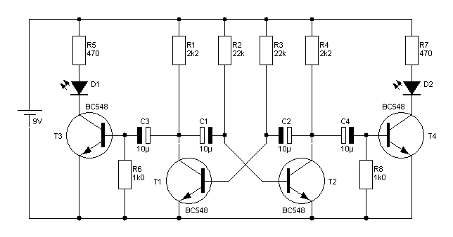

Das Bild oben soll einen Polizeiblitzer darstellen. Dieser hat in der
Mitte eien Astabilen Multivibrator mit Transistoren. Links und rechts
davon befindet sich noch mal eine Kombination aus Transistor Kondensator
und Widerstand (1kOhm) und erst dann kommen die Leuchtdioden. Nun ist
meine Frage was bei dieser Schaltung die Unterschiede sind zu einer
klassischen Blinkschaltung bei der die Leuchtdioden direkt an den
Multivibrator angeschlossen werden.
Die Hochpässe mit C3, C4, sowie R6 und R8 sorgen für Blitzen der LED.
Damit blitzt es rechts - Pause - links - Pause.

Steven schrieb:
> Nun ist
Die LEDs blitzen nur mehr oder weniger kurz auf
(dimensionierungsabhängig) und leuchten nicht die halbe Periodendauer
lang konstant hell (Wechselblinker).

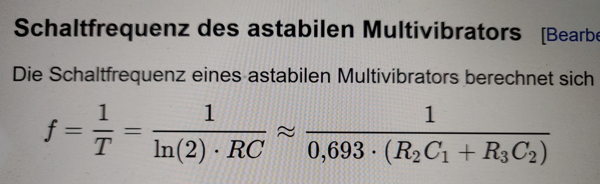

Ich habe jetzt mal die Schaltfrequenz/Blinkfrequenz meiner Schaltung mit
der Formel oben berechnet und komme auf 3,27995Hz. Das ganze hab ich
dann noch mal mit eienm Oszilloskop gemessen und die Werte stimmen
überein.
Jetzt ist meine Frage wieso die Frequenz nicht durch die beiden äußeren
Teile (im ersten Text beschrieben) der Schaltung beeinflusst wird.
von Steven (Gast)
hier ist die Formel!!

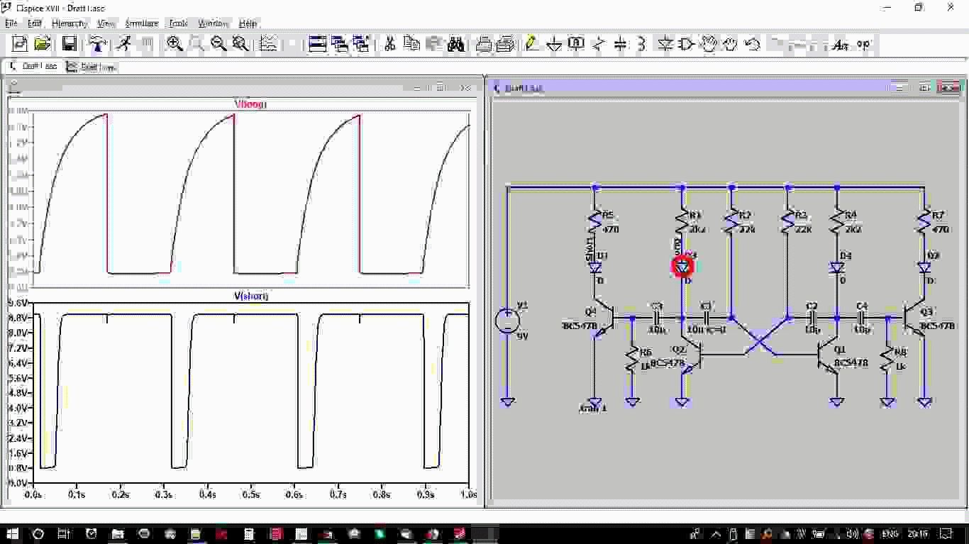

Wenn ich mich nicht vertan habe, muesste es so wie im Anhang aussehen
von Toxic (Gast)
Das stimmt ziemlich genau mit LTspice ueberein - vielleicht ein Anreiz
fuer dich die Simulationssoftware herunterzuladen ,zu installieren und
einfach die asc-Datei im Anhang anklicken.
https://www.analog.com/en/design-center/design-tools-and-calculators/ltspice-simulator.html

Ich frage mich halt warum die Blinkfrequenz selbst bei Erweiterung des
Multivibrators gleich bleibt...
von Toxic (Gast)
Warum sollte sie das auch? Die Blitz-Led wird ja DIREKT vom eigentlichen
Oszillator "gesteuert" und nur der bestimmt die Frequenz.
Im Grunde genommen wird durch das nachgeschaltete RC-Glied lediglich das
Puls-Pausenverhaeltnis veraendert=> so eine Art PWM.
Stell dir vor du betaetigst einen Lichtschalter im 0.5s-Rythmus.Also
0.5s Licht an und 0.5s Licht aus.Das ist langweilig weil das Licht
waehrend der 1s "blitzen" soll.Als Loesung bietet sich an,den Schalter
nun nur ganz kurz anzutippen z.B. 0.1s und danach wartest du
0.9s.Insgesamt bist du also wieder bei einer Sekunde,aber das Licht
leuchtet eben nur 0.1s lang: Es blitzt - und wenn du dies ein paar Mal
gemacht hast wird es auch donnern,weil irgendwann der Gluehfaden
durchbrennt,weil er nicht auf Temperatur kommt und die Einschaltstroeme
ihn ins Jenseits befoerdern ?
Nicht unbedingt der beste Vergleich,aber vielleicht traegt er ja zur
Erleuchtung bei

von MaWin (Gast)
Warum sollte sie ?
Die frequenzbestimmenden Kondensatoren und Widerstände C1, C2, R2, R3
bleiben doch gleich.

Kann mir jemand kurz die Arbeitsweise der RC Hochpässe die für das
Aufblitzen der LEDs verantwortlich sind (links und rechts an der
Schaltung) in ein paar Worten erläutern? Danke schon mal :)
von Teo D. (teoderix)
Der Kondensator kann nur solange Strom durch die Basis treiben, bis er
aufgeladen ist. Das heißt hier, bis die Spannung an der Basis unter
~0,7V gesunken ist. Die Elektronen schieben quasi die auf der
anderen Seite raus, durch die Basis.
~50ms ist aber unnötig lang, ~5ms ist ein guter Wert. Nimm testweise
mal nur 1µF!?

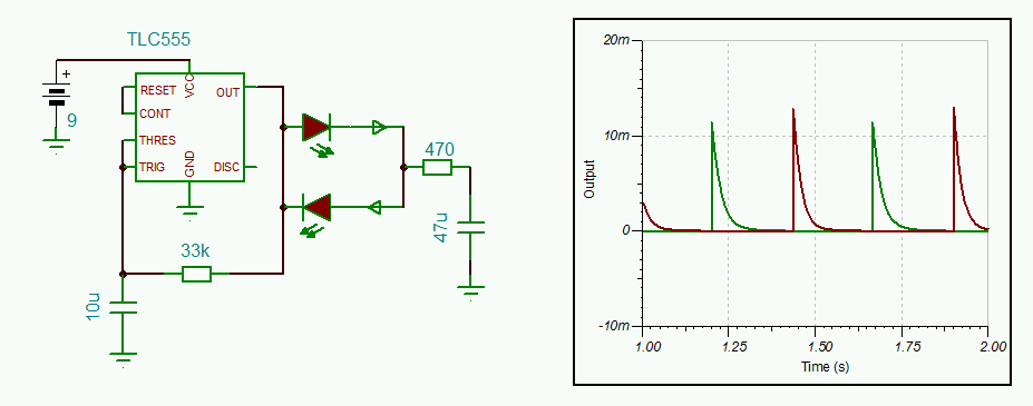

von ArnoR (Gast)
Das angehängte Bild zeigt eine Schaltung mit gleicher Funktion aber
weniger als halbem Aufwand. Die leicht unterschiedlichen Stromamplituden
durch die LEDs sind wohl kaum sichtbar und resultieren aus den
unterschiedlichen Ausgangswiderständen des TLC555 bei H- bzw- L-Pegel am
Ausgang.
