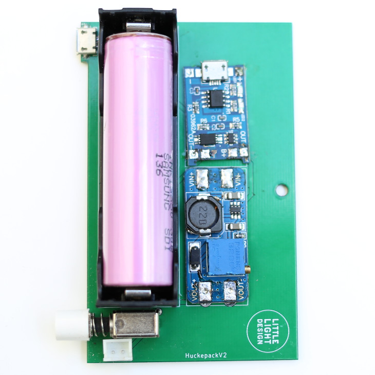

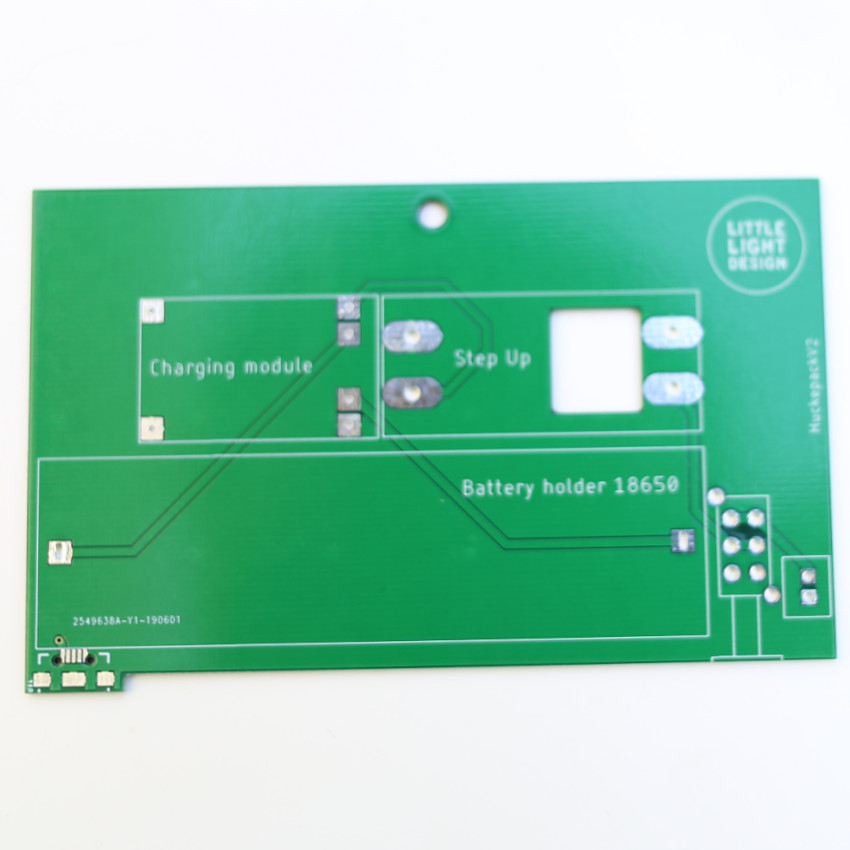

ich möchte für den Bau von Prototypen bestehende, fertig gekaufte Module
(TP4056 Lademodul mit Schutz, StepUp mit einstellbaren Ausgangsspannung)
auf ein von mir designtes PCB löten (siehe Fotos). Ich habe es mit
Lötpaste und Heißluftfön versucht, finde aber die Ergebnisse sehr
unbefriedigend: Die Wärme kommt irgendwie nicht da an wo ich sie
benötige.
Mit Lötpaste und einem Reflow-Ofen habe ich etwas Angst, dass die
Bauteile auf den Komponenten Schaden nehmen (Insbesondere der
einstellbare Widerstand, der Rest sollte ja gehen).
Hat jemand vielleicht schon Erfahrung mit diesem Thema? Kann mir jemand
Tips geben wie ich das am besten mache?
Weshalb lötest Du die Module nicht auf (kurze) Stifte bzw. Stiftleisten?
Ich hätte das PCB-Design daher etwas anders ausgelegt. Du könntest es
sogar steckbar machen.
Zwischen den Modulen hätte ich mehr Platz gelassen, dann sollte das mit
dem löten eigentlich funktionieren.

Ja so mach ich das auch. Wobei der Raster der Boards jenseits von
jeglicher Norm ist. Es passt nur, weil die Löcher viel zu gross sind.
Also zuerst auf dem Print anlöten, dann das Board drauf.
Gruss Chregu
Es müssen ja nicht die festen Messing stiftleisten sein. Einfach ein
Stück Kupferdraht durchstecken und von oben und unten verlöten. Der ist
dann etwas flexibler und kann sich den nicht ganz so passgenauen Löchern
eher anpassen.

OP (Firma: LittleLight Design)
danke für Tips! Ich werde es mit den Stiften mal ausprobieren. Wobei ich
das Lötzinn nicht in den Mund nehmen möchte, ich weiß nicht ob das so
gesund ist.
Wie sieht es aus mit Reflow-Ofen und Lötpaste aus? Kann da noch jemand
was zu sagen? Denkt ihr das einzelne Bauteile (insbesondere der
einstellbare Widerstand des StepUps) beschädigt werden können?
Ich werde berichten wie es geklappt hat!
Viele Grüße
Sören

mache doch ein großes VIA mit einem Loch wo eine Lötkolbenspitze
durchkommt und du kannst das Modul von hinten auflöten.
Ich habe es jetzt auf zwei Weisen Versucht:
1.) Etwas Lötzinn auf die Pads des PCB, danach Modul raufgelegt und von
unten Lötkolben an das Pad gehalten- Funktioniert für den StepUp. Das
Teil sitzt gut und hat Kontakt.
2.) Kupferdraht durch das Loch des PCB, verlöten, dann Modul
raufstecken. Nochmal verlöten: Ist bisher die beste Variante.
Ein großes Problem gibt es jedoch: Bei dem Lademodul sind die hinteren
vier Pads so nah beieinander, dass sich anscheinend beim Löten Brücken
zwischen den Pads bilden (Oben und unten nicht, anscheinend in der Ebene
zwischen dem Modul und dem PCB) Daher sind die Kontakte kurzgeschlossen
:-( Ich versuche es nochmal mit ganz wenig Lötzinn. In Zukunft muss ich
die Pads etwas kleiner wählen damit mehr Abstand zwischen Ihnen ist.
Viele Grüße
