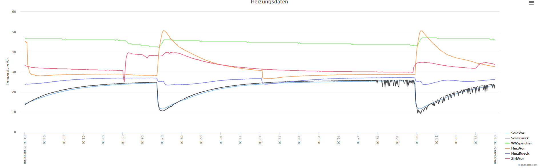

Hallo zusammen, ich habe mehrere DS18(S)(B)20 im Einsatz und immer wieder fallen welche aus, d.h. es gibt eine Streuung unterhalb des Messwertes. Siehe Bild. Die Teile sind jetzt ca. 6 Jahre alt. VG Pete
Pete K. schrieb: > Hallo zusammen, > ich habe mehrere DS18(S)(B)20 im Einsatz Wie und wo? Möglicherweise werden die durch kleine ESD langsam geschädigt. Normale oder parasitäre Stromversorgung? > und immer wieder fallen welche > aus, d.h. es gibt eine Streuung unterhalb des Messwertes. ??? > Siehe Bild. Was soll man da sehen, wenn die X-Achse nicht beschriftet ist? Da rauscht was, OK. > Die Teile sind jetzt ca. 6 Jahre alt. Und was hat das alles mit der Überschrift zu tun?

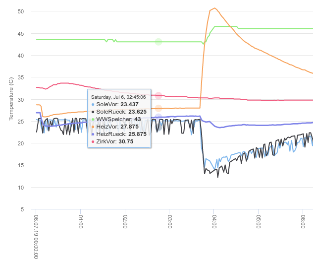

Meine ds1820 sind alle direkt bei maxim bestellt und direkt versorgt, keine parasitäre Versorgung. Se hängen an einem Raspi, der ja die CRC-Prüfung macht. Wenn ich einen Sensor gegen einen neuen tausche, dann ist das Rauschen weg. Bild jetzt auch mit X-Achse. Das Auslesen erfolgt jede Minute.
#5898373
Dein Ernst? Alle dort beschrifteten Werte ändern sich natürlicherweise mit der Zeit. Dein Umschaltventil Heizung/WW scheint nicht 100 % zu trennen. Der Sensor HeizVor sitzt dicht am Umschaltventil und bekommt "fast statische" Wärme ab. "Fast" ist daran zu erkennen, daß HeizRueck langsam etwas absinkt. Es findet also etwas Volumenstrom durch das Heizsystem statt und die Umgebungstemperatur liegt nunmal unter 25 Grad.

Pete K. schrieb: > Das Auslesen erfolgt jede Minute. Dann könnte das "Rauschen" aber auch echte Temperaturänderungen sein... Bei solchen Problemen sollte man sich die Rohdaten anschauen. Wenn das Problem an bestimmten Bit Positionen auftaucht, ist die Einlese Funktion kaputt. Stimmt hingegen die CRC immer, ist der Sensor selber kaputt.
Wolfgang schrieb: > Pete K. schrieb: >> Se hängen an einem Raspi, der ja die CRC-Prüfung macht. > > Der Raspi kann da nichts für. Das liegt an deiner Software. Ich benutze das 1-Wire Dateisystem von Debian und mache keine eigene Auswertung.

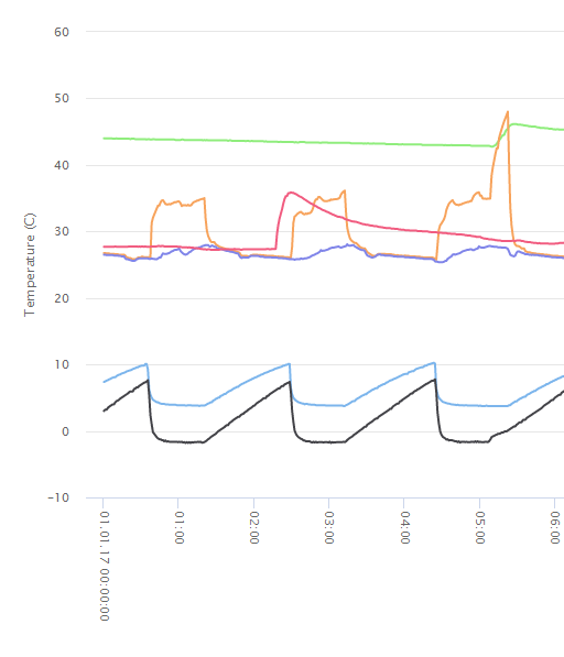

Jim M. schrieb: > Pete K. schrieb: >> Das Auslesen erfolgt jede Minute. > > Dann könnte das "Rauschen" aber auch echte Temperaturänderungen sein... > Ja, aber mit einem neuen Sensor ist das Problem nicht mehr sichtbar und das Rauschen weg. Anbei eine Kurve ohne Rauschen aus 2017.

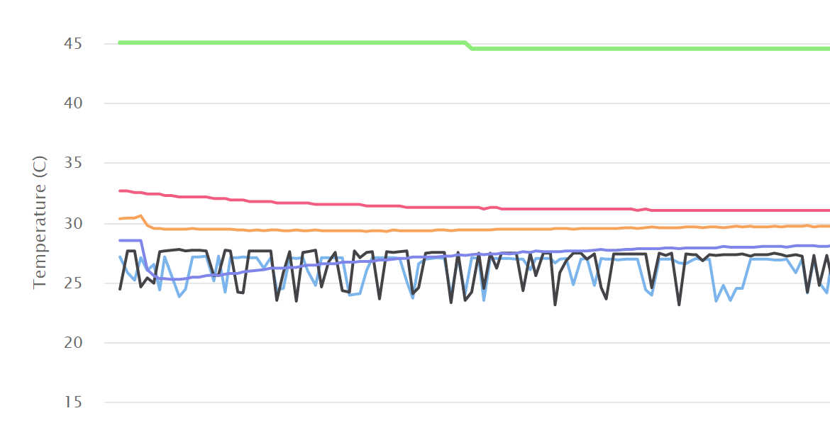

Am 4.6.19 fing das Floaten an. Ich war definitiv nicht zu Hause, daher kann auch kein Softwareupdate etc. Schuld sein. Siehe Bild.
Pete K. schrieb: > Am 4.6.19 fing das Floaten an. Nö. Das Wort floaten ist schlicht falsch. https://dict.leo.org/englisch-deutsch/float Das ist ein Rauschen.

Das Problem liegt nicht am Raspberry Pi, denn mit einem neuen Sensor bzw. den anderen Sensoren gibt es das Problem ja nicht. Entweder sind die ICs gefälschter Schrott oder du hast vor Ort ein EMV/ESD Problem. Möglicherweise zernageln dir mehr oder minder regelmäßige ESDs deinen IC, der irgendwann zu rauschen an fängt.
Falk B. schrieb: > Das Problem liegt nicht am Raspberry Pi, denn mit einem neuen > Sensor > bzw. den anderen Sensoren gibt es das Problem ja nicht. Entweder sind > die ICs gefälschter Schrott oder du hast vor Ort ein EMV/ESD Problem. > Möglicherweise zernageln dir mehr oder minder regelmäßige ESDs deinen > IC, der irgendwann zu rauschen an fängt. Hallo Falk, die ICs sind direkt von Maxim, daher kann ich China-Fakes wohl ausschließen. Die Sensoren befinden sich neben einer Wärmepumpe, können da so starke EMV/ESD Störungen auftreten? Um die WP ist eine Metallhülle. Die Kabel sind ca. 2m lang. Wie könnte man die ESD/EMV Auswirkungen vermeiden? ESD-Diode an VCC und Data legen? VG Pete
Pete K. schrieb: > Hallo Falk, > die ICs sind direkt von Maxim, daher kann ich China-Fakes wohl > ausschließen. OK. > Die Sensoren befinden sich neben einer Wärmepumpe, können da so starke > EMV/ESD Störungen auftreten? Keine Ahnung. >Um die WP ist eine Metallhülle. Und wie ist diese angeschlossen? Ist die korrekt mit Schutzerde verbunden? > Die Kabel > sind ca. 2m lang. Das ist wenig. > Wie könnte man die ESD/EMV Auswirkungen vermeiden? ESD-Diode an VCC und > Data legen? Zwischen VCC und GND 100nF nah im IC. Eine Klemmdiode (Doppeldiode) ala BAV99 in Sperrichtung an die Datenleitung und VCC/GND anschließen. Hat dein Sensor elektrischen Kontakt zu der Metallhülle oder ist der elektrisch voll isoliert?
