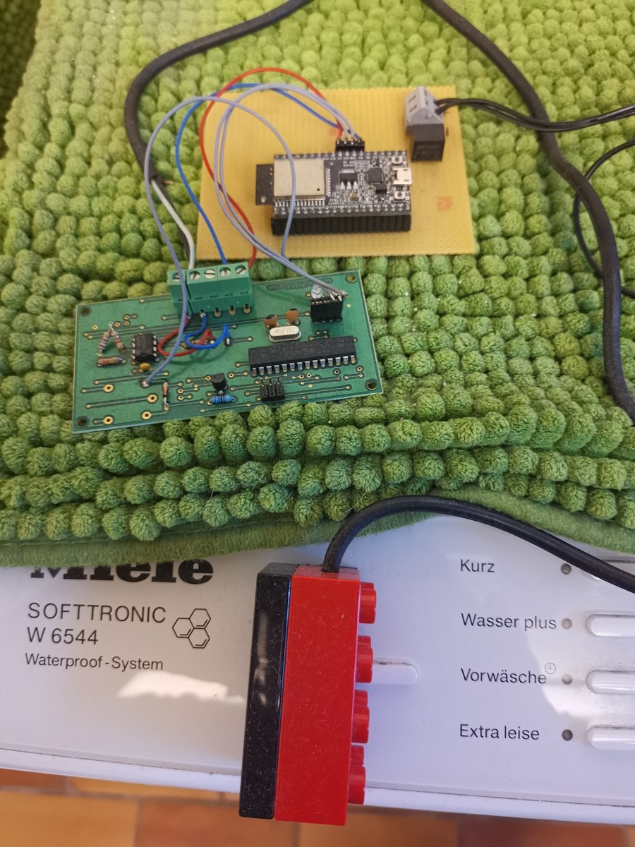

Ich hab dafür eine Photodiode und einen OP verwendet. Die Fotodiode hab ich in einen LEGO DUPLO verbaut :-)
Peter Z. schrieb: > Ich hab dafür eine Photodiode und einen OP verwendet. > Die Fotodiode hab ich in einen LEGO DUPLO verbaut :-) Größer und klobiger gings wohl nicht mehr. Für eine Photodiode...

Cyblord -. schrieb: > Größer und klobiger gings wohl nicht mehr. Für eine Photodiode... Man kann ja auch einen 2x2 oder Lego nehmen. Ich finde die Idee knuffig, wenn man dann eine Platte an die WaMa mit den Noppen klebt, kann man die Diode schnell anstöpseln und abnehmen.
Sebastian R. schrieb: > Cyblord -. schrieb: >> Größer und klobiger gings wohl nicht mehr. Für eine Photodiode... > > Man kann ja auch einen 2x2 oder Lego nehmen. Ja das könnte man. Oder man nimmt einfach den größten Duplo Stein den man findet. Warum nicht gleich zu einem Backstein oder Schuhkarton gegriffen wurde frage ich mich noch.

Ein weißer 4er Legostein mit einer weißen 4er Grundplatte die mit Doppelklebeband auf die Waschmaschine aufgeklebt wird, halte ich für richtig, weil leicht abnehmbar.

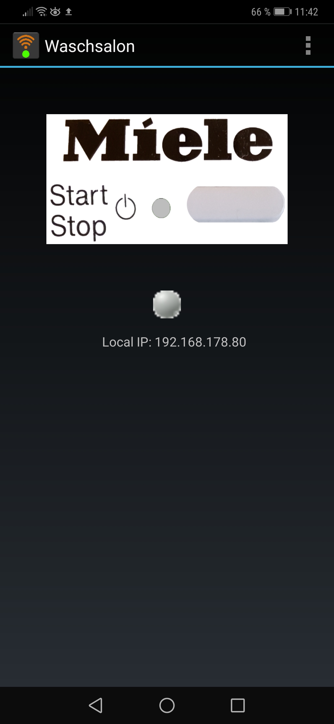

@alopecosa Du hast das richtig erfasst! Den großen DUPLO Stein hab ich genommen, weil es dafür die Platte darunter gegeben hat. Farbe war mir egal. Klar kann man das alles schöner aufbauen können. Ich hab halt das genommen was gerade verfügbar war. Für den TO sollte es nur als Anregung dienen.
