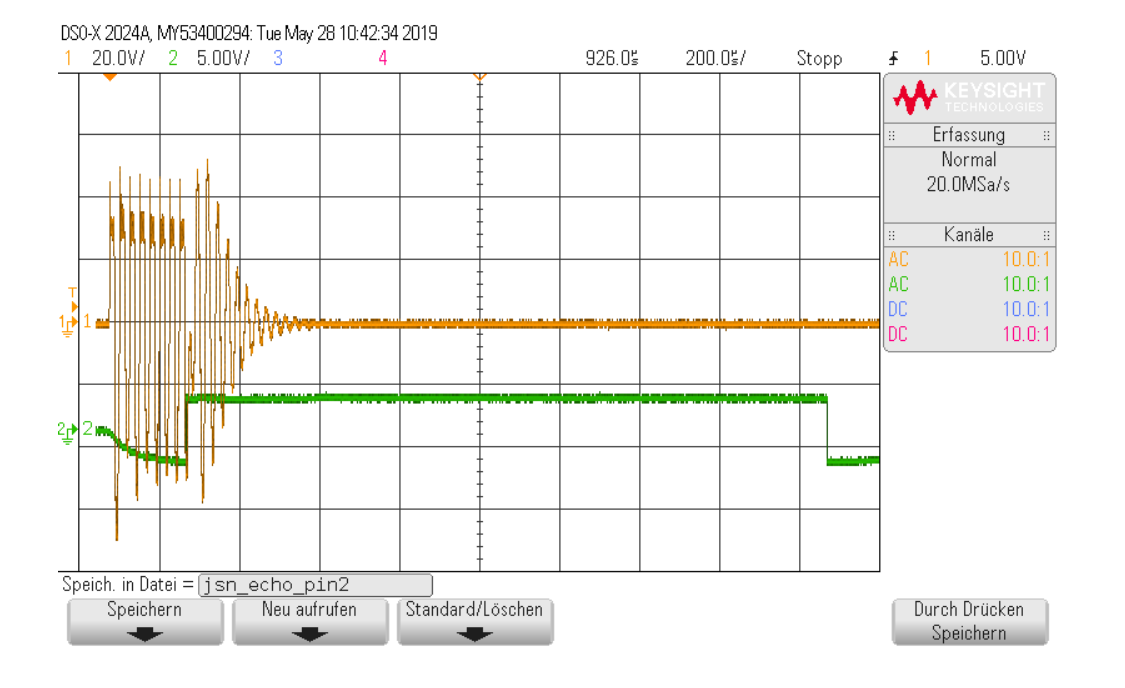

Hallo liebe Forum-Mitglieder,
ich betriebe den Ultraschallsensor JSN-SR04T 2.0 (Prinzip gleicht dem
des HC-SR04) mit Arduino und will mir den Sende- und Empfangszyklus auf
dem Oszi anschauen.
Kanalbelegung (s. angehängte Bilddatei):
Kanal1 (gelb):
Anregungssignal
Kanal2 (grün):
Echo-Pin
Wenn der Sensor das reflektierte Echo registriert, schaltet der Echo-Pin
auf LOW, wie im Bild zu sehen ist.
Nun muss ich doch aber auch das empfangene Echo am Kanal1 sehen können
bzw. irgendwie aufzeichnen können? Aber am Oszi kommt nichts...
Hat jemand Rat?
Andreas

Das Echo ist sehr viel schwächer als der Sendepuls. Da dein Oszi auf
20V/Kästchen steht, geht das Echo im Rauschen des Oszis unter (und es
wäre wohl auch ohne Rauschen bei der Einstellung kleiner als ein Pixel
auf deinem Oszi-Bildschirm).

OP #5887421
Danke für die Antowrten.
Das hätte ich vielleicht noch erwähnen sollen. Die Auflösung habe ich
jetzt verwirrenderweise nur für den Screenshot im Forum gewählt, dass
man die Signale erkennt.
Ich habe die Auflösung bis <200mV/Div angepasst und bei steigender
Flanke getriggert und versucht etwas zu erkennen, aber nichts...
Können die 50 Vpp bei 40kHz, das schwache Echosignal übersprechen?

Gast #5887432
Matthias S. schrieb:
> Na gut, der Empfangskanal steht auf 5V/DIV,
Das gilt für den Kanal 2, der den Logikausgang misst. An dem wird direkt
die Dauer bis zum Echo angezeigt. Der Analogkanal steht - wie gesagt -
auf 20V/Div, und dort sieht der TO das Sendesignal und sucht das
Echosignal (das zur negativen Flanke des Logiksignals führt).
Triggere auf die fallende Flanke des Logiksignals und stelle das Oszi
auf die höchstmögliche Empfindlichkeit. Achte auf einen hochimpedanten
Tastteiler (der verringert zwar die mögliche Empfindlichkeit, aber
andernfalls erschlägt ggf. die Belastung durch den Tastteiler das
Signale des Piezos)
Das Oszi braucht bei empfindlicherer Einstellung möglicherweise einige
Zeit, bis es sich von der Übersteuerung durch das Sendesignal erholt. Du
kannst das verbessern, indem du das Signal zum Oszi begrenzt (also z.B.
nicht direkt an die Pins des Transceivers gehen, sondern über
Vorwiderstände, und hinter den Vorwiderständen zwei antiparallele
Schottky-Dioden - dann sieht das Oszi beim Senden keine 50V sondern nur
ein paar hundert mV, das Echosignal wird aber dadurch nur wenig
abgeschwächt.
OP #5887434
Als Ergänzung:
Der Empfangskanal ist der Kanal1 (gelb), der Sensor hat zwei Leitungen,
die ich ohne jegliche Vorschaltung direkt an mein Oszi klemme. Für die
Ansteuerung der Membran benötigt der Wandler eben diese 50 Vpp
Rechtecksimpulse die zusätzlich mit dem Übersprechen zu sehen sind.
Der Kanal2 (grün) ist wie gesagt der Echo-Pin und nicht der
Empfangskanal. Der schaltet nun von HIGH auf LOW, wenn das Echo vom
Sensor registriert wird.
Gast #5887443
Ach ja, was auch noch helfen kann: schränke wenn möglich die Bandbreite
deines Oszis ein. Und wenn es einen Messmodus hat, in dem es mehrere
aufeinanderfolgende Messwerte mittelt, dann nutze den (heißt je nach
Hersteller z.B. "enhanced resolution").
Benutze allerdings nicht den "average mode" - der wäre zwar eigentlich
auch nutzlich, aber er funktioniert nur, wenn die Triggerbedingung
phasenstarr an deinem US-Echo hängt - was bei deinem Aufbau
wahrscheinlich nicht ganz einfach zu erreichen ist.

Gast #5887468
Andreas S. schrieb:
> Ich bin ehrlich gesagt mit dem Oszi nicht gerade so bewandert. Was genau
> meinst du mit Tastteiler?
Sowas:
https://de.wikipedia.org/wiki/Tastkopf
Oder gleich einen aktiven Tastkopf, der in dem Wikipedia Artikel auch
erwähnt wird (zumindest sein Prinzip).
Die "Leitung" vom Tansceiver zum Oszi und der Oszi-Eingang belasten
deine Signalquelle. Der Piezo als Empfänger kann keine großen
kapazitiven Lasten treiben, dadurch reduziert sich das Echo-Signal.
Deshalb ist z.B. eine normale Koaxleitung dort schlecht, ein Tastteiler
belastet das Signal deutlich weniger.
OP #5887474
Okay, habe ich verstanden, danke!
Vermutlich führt das 2m lange Kabel des Wandlers auch zu Problemen...
Ich kann das Signal leider erst am Kabelende abgreifen. Könnte das daran
liegen, dass das Echosignal so derart nicht "sichtbar" ist?

OP #5888530
marais schrieb:
> Also den JSN-SR04T 2.0 kenne ich nicht, aber der HC-SR04 (der lt. TO
> ähnlich ist) hat zwei Piezos.
Entschuldigung, da hätte ich mich genauer ausdrücken sollen, ich meinte
mit "ähnlich" einen ähnlichen Ansteuerungszyklus. Also 10 us
Trigger-Signal, 8 Ultraschallimpulse, Länge des Logiksignals entspricht
Entfernung, etc.
Achim S. schrieb:
> eher so, als wäre es ein Transducer (also Sender und Empfänger in
> einem). Sollten die beiden tatsächlich getrennt sein, ändert das
> natürlich die Lage
Genau, der JSN-SR04T 2.0 ist ein Transducer, der sowohl als Sender als
auch Empfänger arbeitet.
OP #5904883
Ich habe nun versucht wie es Achim S. beschrieben hat, mit einem
Vorwiderstand zur Strombegrenzung und zwei antiparallelen
Schottky-Dioden den Sendeimpuls des Transducers auf ein ähnliches
Spannungsniveau wie dem des empfangenen Echos zu bringen.
Der Sendeimpuls beträgt nur noch 500mVpp. Ich habe die höchste
Empfindlichkeit des Oszis eingestellt, auf die fallende Flanke des
Logiksignals getriggert, jedoch ist immer noch kein Echo zu sehen, das
kann doch nicht sein....
Wurde das Echo durch die Schaltung geschwächt? Habe verschiedene Dioden
und Vorwiderstände ausprobiert.. nichts...
Woran könnte das liegen?
Gast #5904938
Nur zur Sicherheit: der Sendeimpuls, der am Transducer ankommt, beträgt
hoffentlich weiterhin einige 10Vpp (ansonsten würdest du ja das
Sendesignal massiv abschwächen).
Aber das, was davon am Oszi ankommt, wird auf die 500mVpp begrenzt.
(Damit du das Oszi im empfindlichsten Bereich betreiben kannst ohne es
massiv zu übersteuern).

Vorwiderstand so, dass er zusammen mit der parasitären Kapazität deiner
Messapparatur noch keine Dämpfungswirkung bei der Frequenz deines
Ultraschallsignals hat.
Wenn du dann immer noch nichts siehst bleiben als weitere Möglichkeiten:
- Rauschfilterung durch Oszi (wurde oben schon mal beschrieben)
- Vorverstärker vor Oszi mit Bandpasswirkung bei Ultraschallfrequenz
- Messsystem mit höherer Dynamik als das Oszi einsetzen
Gast #5905133
Wenn's derselbe Transducer ist würde ich von einem Signal, das mind.
50dB schwächer wie der Sender ist ausgehen. Bedeutet um was zu sehen
muss man den Empfaenger gaten waehrend der Sender sendet. Und entweder
scharf filtern, oder in Quadratur synchron gleichrichten.
Alternativ, oder plus einen VGA mit dB Ansteuerung verwenden und mit
einer Rampe nach dem Puls hochfahren.
