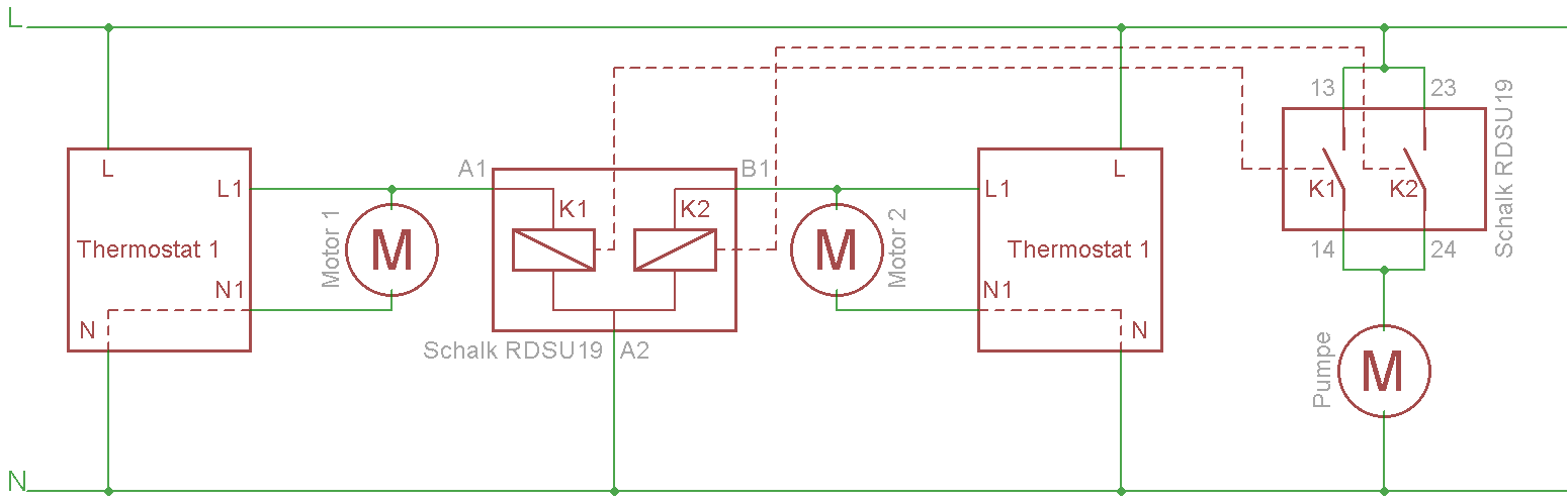

Hallo zusammen, Ich bin hier der Strom Depp von Euch, habe aber ein Problem, was ich Euch gerne schildern möchte... Ich habe ein Terrarium gebaut, welches 2 Wasserkreisläufe für die Heizung hat. Diese werden jeweils über einen Thermostat (wie er an jeder Zimmerwand hängt) gemessen und schalten dann den Stellmotor für den Durchlass. Jetzt mein Problem... In der Heizung gibt es eine Pumpe, welche über ein Kabel vom Terra zeitgleich eingeschaltet wird. Wenn jetzt ein Thermostat einschaltet, geht die Pumpe an und über die Leitung bekommt auch das zweite Thermostat Strom... Wie kann ich die beiden trennen? Meine Überlegung war an beiden eine Sperrdiode zu verbauen. Aber welche eignet sich dafür? Die Pumpe hat 230V 13 Watt. Bin für jede Lösung dankbar, aber bitte, ich bin kein Fachmann, einfach erklärt wäre toll ? Danke schon mal, Ron
Dioden sind bei Wechselstrom immer so eine Sache... Was ginge, wäre eine Relais-Logik, also ODER. Die Thermostate schalten jeweils ein Relais ein. Die Schließer der beiden Relais sind parallel geschaltet und schalten die Pumpe ein. Dadurch gibt es keine Rückspeisung in das jeweils andere Thermostat. Nur vorsicht mit 230V, das kann schnell aua machen.

Sebastian R. schrieb: > Kannst ja mal versuchen, ob du aus meiner Beschreibung einen kleinen > Anschlussplan gemalt bekommst ;) Ich danke dir schon mal ganz sehr für deine Hilfe! Ich hätte da mal was vorbereitet und würde dich fragen, ob du mir den Rest mal reinmalen könntest? ?

Sebastian R. schrieb: > Hmmm... Was sind das für Stellmotore bzw was für Thermostate? > > Ist bei den Stellmotoren Strom an = Wasser marsch und Strom aus = Wasser > weg? > > Und jetzt hängen beide Motore parallel und dadran auch noch die Pumpe, > richtig? > > Wenn die Motore nicht einfach ein/ausgeschaltet werden durch die > Thermostate gibt das eventuell noch mal ein Problem. Genau so! Das Thermostat hat Dauerstrom und wenn der Fühler sagt, das es zu kalt ist schaltet es den Strom durch an die Stellmotoren. Die bleiben so lange auf bis die Temperatur erreicht ist. Dann nimmt der Thermostat den Strom weg und der Stellmotor schließt wieder. Da müsste dann noch das u1 dazwischen, das die Pumpe in der Zeit ebenfalls läuft...

Sooo. Ich habs dir mal etwas technischer aufgezeichnet. Das ist etwas ordentlicher ;) Mein Plan geht von einer Annahme aus: In den Thermostaten sind N und N1 fest verbunden und L1 wird geschaltet. Wenn nicht, müsste man vorher genau gucken, dass man keinen Kurzschluss einbaut. Erklärung: Wenn Thermostat 1 Motor 1 einschaltet, wird auch die Spule von Relais K1 aktiviert und der Schaltkontakt 13/14 schließt und die Pumpe läuft. Das gleiche gilt für Thermostat 2, Motor 2 und damit K2. Wenn beide Motore laufen, dann sind die Schaltkontakte 13/14 und 23/24 geschlossen, also parallel und es ändert sich nichts, als wenn nur ein Thermostat eingeschaltet hat. Sind beide Thermostate ausgeschaltet, dann sind K1 und K2 offen und damit die Pumpe aus.

#5899887
Vielen Dank nochmal für deine Idee und die unkomplizierte Erklärung! Habe es genau so umsetzen können und es funktioniert sogar ? bin sehr begeistert einfache, unkomplizierte Hilfe ohne Klugscheißerei gefunden zu haben!
