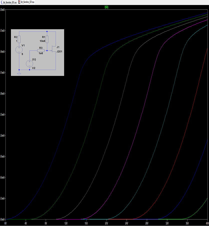

Erstaunlicherweise gibt diese Spannungsgegenkopplung
keine Geraden, sondern Triodenkennlinien.
Ich habe das mit dem J201 simuliert und bin begeistert.
Die Ausgangskennlinien sehen aus, wie die einer
Reinmetallkatoden-Triode.
Beachtet die Sättigung oben rechts.

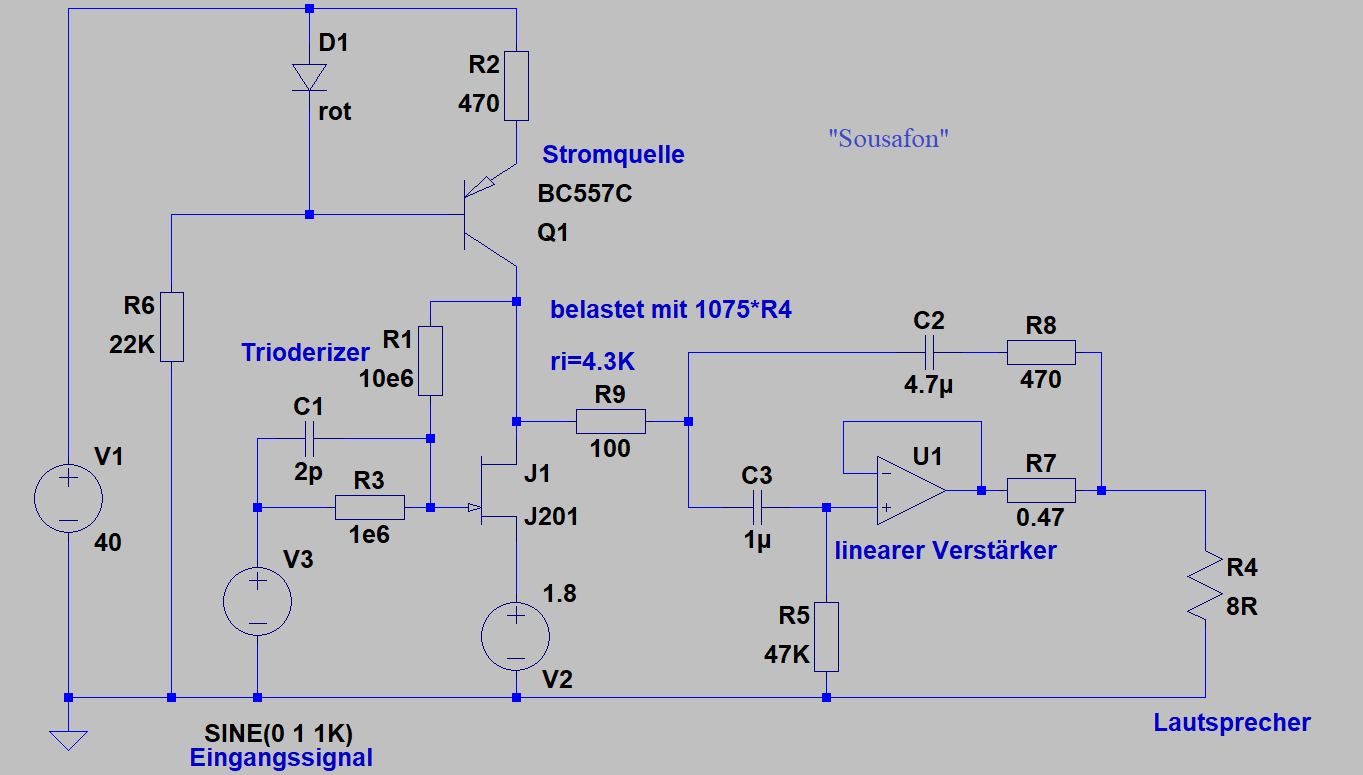

Triodenklang bekommt Ihr erst dann, wenn Ihr die Triode idealerweise
mit der auf 2ri transformierten Lautsprecherimpedanz belastet.
Das muss ich irgendwie hinbekommen. Prinzipiell so:
U1 ist irgendein Kraftverstärker, linear und mit sehr
geringem Ausgangswiderstand.
Das Drumherum transformiert die Lautsprecherimpedanz
passend für den Trioderizer. So wie man bei einer
echten Triode mit dem Ausgangsübertrager anpasst.
Damit der Trioderizer wirklich nur die proportionale
Lautsprecherlast sieht, ist eine Stromquelle angebracht.
Also was für Bauelemente in dem Verstärker sind, ist egal.
Er muss nur den genannten Anforderungen entsprechen.
Das ganze über eine Wave Datei zu hören, bringt nichts.
Weil die Interaktion mit der doch sehr individuellen
Lautsprecherimpedanz und seiner EMK fehlt.
Ich habe das Sousafon genannt, weil der Herr Sousa
den Trioderizer bekannt gemacht hat.
https://www.radiomuseum.org/forum/roehrenersatz_durch_transistoren.html
Die dort gezeigte Schaltung vor einen Verstärker zu schalten,
bringt noch lange keinen Triodenklang. Übliche Verstärker
reichen ja nicht die Lautsprecherimpedanz passend zum Eingang
durch.
LG
old.

Gast #5889150
Damit nach dem Gastbeitrag kein falscher Eindruck entsteht,
möchte noch erwähnen, dass es sich beim Trioderizer
um eine Sourceschaltung mit Spannungsgegenkopplung handelt.
Die Spannungsgegenkopplung LINEARISIERT die Sourceschaltung.
LG
old.
