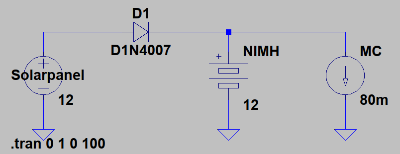

Ich weiss, das Thema wurde hier schon 1000x behandelt.
Möchte aber nur mal Eure geschätzte Meinung zu meinem Vorhaben hören.
Ich baue einen Aussensensor, der Regen, Wind, Temperatur, Luftfeuchte
und Licht misst.
Verarbeitet und gesendet werden die Daten mit einem ESP8266.
Das ganze nimmt ca 40mA dauernd.
Habe mir ein Solarpanel
Material: Klasse A polysilizium solar panel
Power: 5 W
Arbeitsstrom: 0-166mA
Kurzschlussstrom: 220MA
Arbeits spannung: 12 V
Open circuit spannung: 13,5 V
DC interface: 5521
(scheinbar mit Ladeelektronik)
und ein NIMH Akku
Name: NIMH 10x1.2V AA
Batterie kapazität: 1800 mah
Spannung: 12 V
Lade spannung: 15 V
vom Chinesen gekauft.
Reicht meine einfache Schaltung aus, sodass mir der Akku nicht um die
Ohren fliegt, wenn der voll geladen ist?
Die Last (Stepdown & MC) schaltet NIE ab. Also fliessen immer 40mA ab.
Ich möchte die Schaltung so einfach wie möglich halten.
Es ist egal, wenn der Akku nach 3 Jahren hinüber ist.
Er sollte nur nicht brennen oder explodieren :D
Vor oder hinter dem Stepdown? Ist das ein auf 3V3 Stepdown?
Welche Spannung benötigen die Sensoren?
Und vorab...nein, so würde ich die Schaltung nicht aufbauen.

von Jörg R. (solar77)
Deine Schaltung benötigt recht viel Dauerstrom. Auf der 5V Seite sind es
über 100mA.
Die Akkus sollen mind. 3 Jahre durchhalten. Die Schaltung läuft daher
scheinbar auch im Winter. Bei 40mA auf der 12V Seite benötigst die
Schaltung ca. 1Ah am Tag. Das schafft das Solarmodul nicht im Winter.
Selbst im Sommer kann es knapp werden, lass mal einige trübe Tage
aufeinander folgen.
Ob der China-Akku tatsächlich 1800mAh hat ist einweiterer Knackpunkt.

von doob (Gast)
Wie Jörg schon sagte, wird das so wohl nicht funktionieren. Für einen
Dauerverbraucher muß ein Akku auch die gesamte mögliche Zeit zwischen
Sonnentagen (nicht jeder ist einer) überbrücken können im Notfall.
Also angesichts der eh schon niedrigen Leistung einer solchen Zelle
[die real vermutlich sogar bei guten Bedingungen (im Sommer, bei guter
Dauer-Einstrahlung) nur ca. 1 Watt bringt - im Winter noch viel weniger
und an einem bedeckten Tag extrem wenig] ist es doch schon unmöglich,
die nötige Leistung zu generieren ...
Und mit so wenigen mAh könnte man sie, auch wenn sie generiert würde,
trotzdem leider nicht speichern (nicht viel _*und* lange genug).
Genaugenommen kauft man nicht irgend etwas, und hofft dann, daß das
schon gehen wird (davon abgesehen, daß natürlich 12V*0,166A niemals
5W ergeben). Was hat man denn von billig, wenn dann nutzlos?

von Drago S. (mratix)
Aus den so zusammengestellten Bauteilen wird wahrscheinlich nichts
effektives herauskommen. Aber gut...
> Spannung: 12 V
> Lade spannung: 15 V
Du könntest den NiMH's jeweils einen QX5251F dazu setzen. Die sind für
Solar Applications gedacht und als Cent-Ware zu bekommen.
Oder dem ganzen einen LTC4009 cc/cv charger spendierst, Akkupacks mit
3S1P/2P/3P bildest. Dann könntest du an ertragsarmen Tagen einfach das
Pack tauschen und anderweitig (nach)laden.

doob schrieb:
> Für eine PV+Akku+Verbraucher Anwendung müßte man entweder einfach
> überdimensionieren - aber dazu wenigstens so ca. die Einstrahlungs-
> Parameter des geplanten Aufstellplatzes kennen - oder eben genauer,
> alles exaktestens rechnen, ...
Die Sonneneinstrahlung lässt sich nicht exakt rechnen, schon gar nicht
über Zeiträume, wie sie ein 1,8Ah Akku bei 40mA Dauerlast überbrücken
kann.
Die 40mA @12V für einen ESP8266 erscheinen ausgesprochen hoch.
Soll der Dauerlivedaten für jede Windböe über tragen? Sonst könnte er
auch mal ein Nickerchen machen. Wie misst der und was wird mit welcher
Updaterate übertragen?

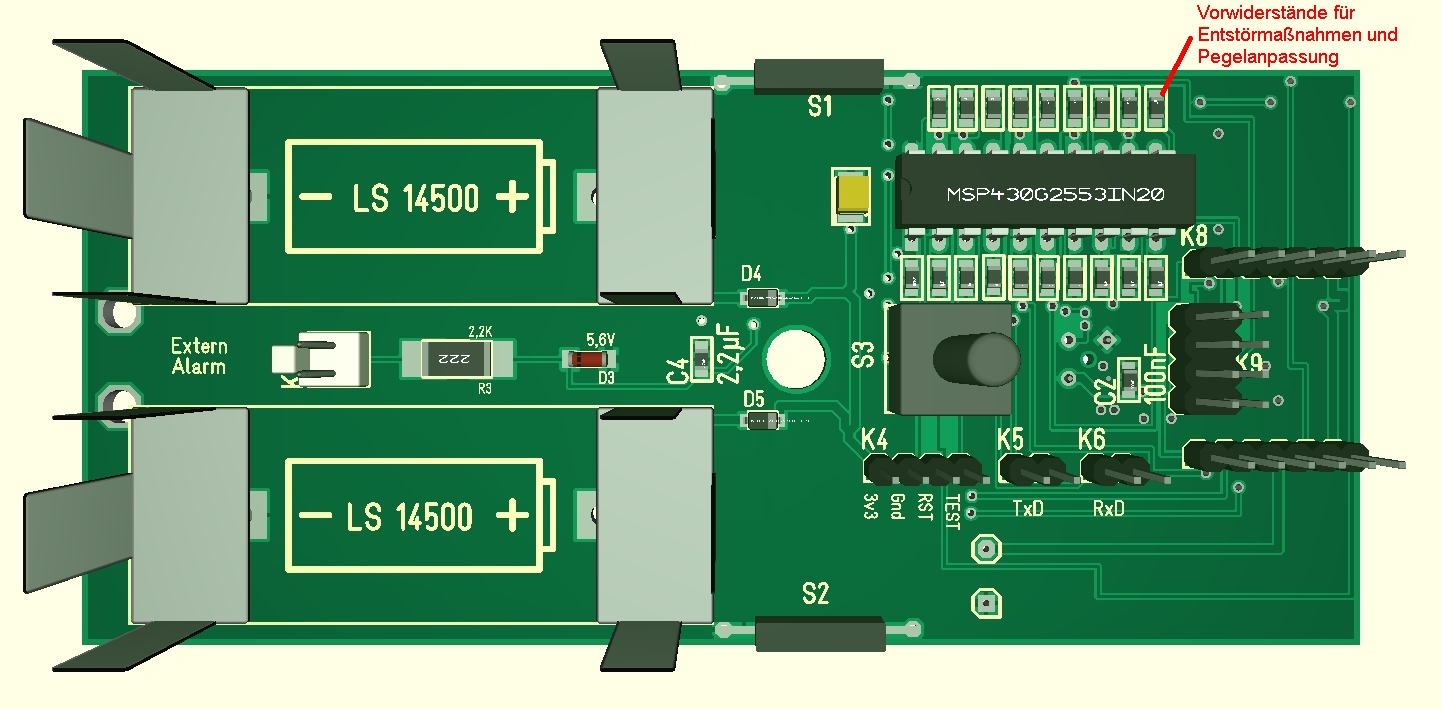

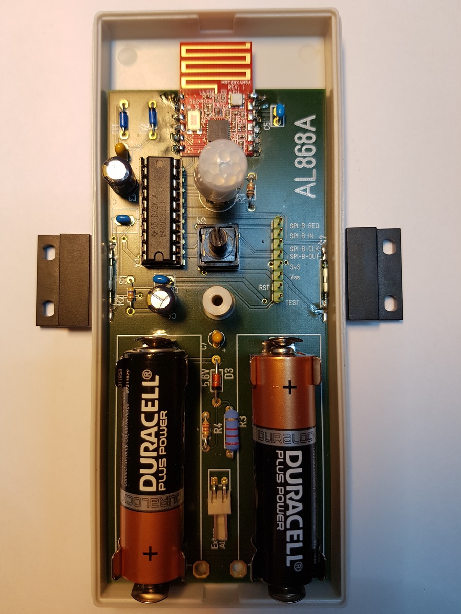

von GEKU (Gast)
Um effektiv helfen zu können müsste man auch den Stromverbrauch der
Sensoren (Spannung und Strom wissen. Lassen sich die Sensoren getrennt
betreiben.
Man könnte den ESP nur bei einer vordefinierten Änderung der Sensordaten
z.B.0,5 Grad oder spätesten  nach einer Stunde, wegen der Überwachung

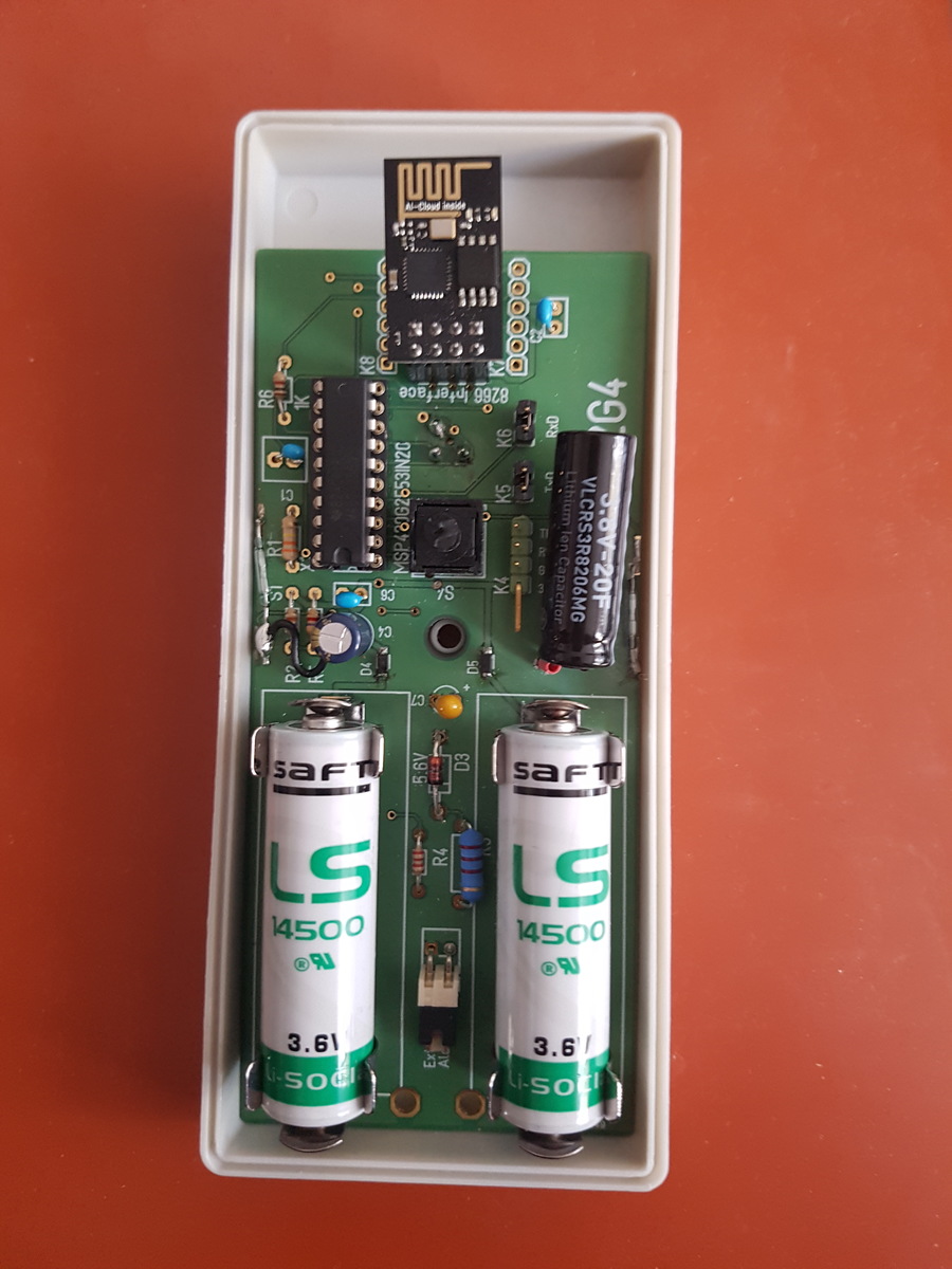

der Versorgungsspannung, senden lassen.  Ich habe ein System mit
Bewegungssensoren und Reedkontakte,  welches fast ein Jahr mit ESP8266
arbeitet. Das System ist zweistufig (ESP + MSP430G), wobei der ESP immer
komplett weggeschaltet wird. Anders wäre es vom Stromverbrauch nicht zu
schaffen.
Bei Interesse gibt es gerne die Schaltung.
von GEKU (Gast)

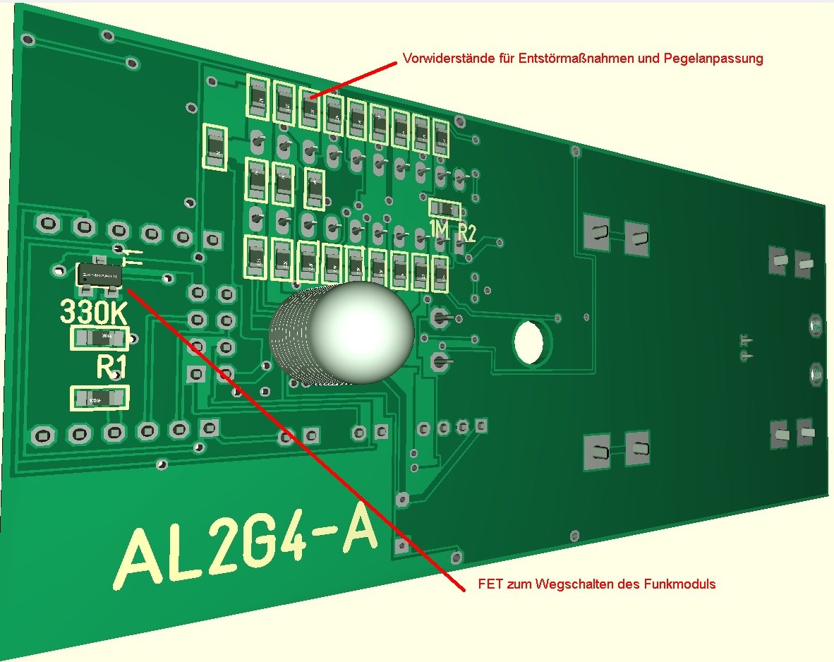

Das braucht der  Empfänger alleine. Das Aufwecken per Portpin
funktioniert angeblich auch nicht zuverlässig. Daher habe ich mich
entschiedenden ESP komplett von der Versorgung  weg zu schalten und nur
bei Bedarf wieder an zu schalten.
NiH ist für den Betrieb nicht wirklich geeignet.
Kleine Spannung und hohe Selbstentladung.
Wie sieht es mit dem Tiefentladungsschutz aus? Laden über Solarzellen
ist nicht sehr zuverlässig.
Ich habe mich deshalb für Lithium Primärzellen 2x LS14500 entschieden.
Damit stehen 5,2Ah mit 3,6V zur Verfügung.  Optimal für das System.
Damit ergeben sich über 300 Tage Betrieb, ob die Sonne scheint oder
nicht.
Da frage ist nur ob alle Verbraucher mit 3,6V auskommen.
von Spicer L. (Firma: www.ltspiceusers.ch) (treki) Flattr this
Ok. Ich kann den ESP über Nacht in den Deepsleep setzen.
5V seitig (zwischen Stepdown und nodeMCU) nimmt die Schaltung 77mA.
Ihr sagt also, dass der Akku nicht überladen wird so und ich keine
Schutzschaltung einbauen muss?

von batman (Gast)
Dan B. schrieb:
> Wie gesagt, braucht das Anemometer 7-24V. Der Rest arbeitet mit 3.3V.
Dann versuchs eher mit 8-9 Akkuzellen, damit der Ladestrom mal in die
Nähe der Nenndaten kommen kann. Trotzdem werden die bei der
Konfiguration wohl nie voll, sondern gehen schnell durch Tiefentladung
kaputt. So ganz ohne Über- und Unterladeschutzschaltung sehe ich da Null
Chancen für jahrelangen Betrieb.
Brauchbare LSD NiMH-Zellen gäbs schon gut+günstig z.B. bei Ikea. Die
machen in der Hitze auch nicht so schnell schlapp wie LiIon.

Ich schrieb ja, dass mir 2-3 Jahre reichen. Und ich hab ja 10 Zellen in
Serie.
Nicht ganz.
Es ist zwar in Ordnung, eine NiMH-Akku mit weniger als C/20 (und weil
die Sonne nur den halben Tag scheint kann man da C/10 nehmen)
dauerzuladen ohne weitere Überladungselektronik,
aber deine Solarzelle mit 13.5V Leerlaufspannung wird es über die Diode
nicht schaffen, den Akku, der 15V Ladespannung haben will, ordentlich zu
laden.
Auch die Solarzelle mit 14.6V Leerlaufspannung ist zu knapp. Nimm eine
mit ca. 18V Leerlaufspannung, die hat dann bei ca. 14V ihren maximalen
Wirkungsgrad.
Man könnte darüer nachdenken, 2 Zellen vom Akku wegzunehmen, dann wird
dessen Spannung immer noch für den Aussensensor reichen, und er wird
zumindest ein bischen geladen. Optimal kombiniert sind die Teile dann
aber immer noch nicht.

Wenn der Akku voll ist, trennt sie ihn ab.
Dann bekommst die Elektronik die volle Leerlaufspannung der Module von
13.5 bzw. 14.6V übergebraten weil keiner mehr da ist der die Spannung
niedrig hält.
Ob die das aushält ?

das Problem mit Solarspannung vs Ladespannnung bleibt, bei 12V
Arbeitsspannung vom Solarpanel wären 8 NiMH Zellen in Reihe angebracht.

Da muss man sich die  UI-Kurve der Panels ansehen.
Das Panel wir weder im Leerlauf 13,4 V noch im Kurzschluss 220mA
betrieben, da kann auch keine Leistung entnommen werden, sondern
möglichst im Optimum dazwischen.
Bei großen Anlagen wirdhierfür das MPP-Tracking verwndet.
https://de.m.wikipedia.org/wiki/Maximum_Power_Point_Tracking
Am besten geht man im Datenblatt in die UI- Kurve  und sieht sich an,
welcher Strom bei 2x 4,2V bzw. 8,4V geliefert werden kann. Er wird bei
weitem die 220mA KS nicht erreichen.
Bei drei Zellen ist das Panel im Leerlauf.
Eine Überladung kann nicht stattfinden, dadie Zellen einen
Schutzmechanismus eingebaut hat.
Die Frage ist her, was bekommen Akkus an Strom ab, wenn die Verbraucher
77mA der Solarzelle entnehmen und damit in der UI-Kurve die oberste
Spannung bestimmen.
Liegt diese noch im Bereich der Ladespannung?
Diese Problematik muss ma sich auch bei NiH Zellen ansehen.
Bei 10 Zellen sind das mehr als 12V. Welcher Strom abzüglich 77mA ergibt
sich aus UI-Kurve?

"Ladeschaltung ist Rückstromdiode und Widerstand gegen Überstrom, sonst
nichts."
Dann ist meine Schaltung aus dem ersten Post fast gut?
Nur noch einen Widerstand rein?

als schutz vor Überladung. Eigentlich ist ein NIMH-Akku
für Bereitschaftsparallelbetrieb nicht gut geeignet,
weil da die Ladeschlußspannung nicht genau definiert ist,
sie ist auch noch Temperaturabhängig. Ein 12V Bleiakku
ist für Bereitschaftsparallelbetrieb (13,8V) besser geeignet.
Oder einen offenen NC-Akku, der zersetzt bei Überladung
Wasser, was man wieder nachfüllen kann.
NIMH-Akkus sollte man nur im Zyklusbetrieb benutzen.

Nur bei Netztrafospeisung muss ein Widerstand den Strom begrenzen, bei
der Solarzelle macht das die Solarzelle von alleine.
von GEKU (Gast)
genau so ist es. Eine Solarzelle verhält sich eher wie eine
Konstantstromquelle als wie eine Konstant Spannungsquelle.

von GEKU (Gast)
K. S. schrieb:
> bis ca. 3 V runter sollte es gehen
Der ESP8266 geht laut Datenblatt bis 2,4 Volt  hinunter (der Analogteil
setzt aus). Ich habe das bei meine Meldern nachgeprüft.  Ich betreibe
den ESP8266 mit zwei parallel geschalteten LS14500, die mit
Shottkydioden entkoppelt sind.
von GEKU (Gast)
GEKU schrieb:
Eines wäre zu verifizieren, ob die Sensoren mit zwei in Serie
geschalteten 18650 funktionieren und wie weit entladen werden kann.
Sollte leicht zu ermitteln sein.
Und ob es durch einen Schaltungstrick möglich ist den ESP mit FET'S
zwischen den beiden Akkus hin und her zu schalten, damit beide Akkus
gleich belastet werden. Ideen sind gefordert.

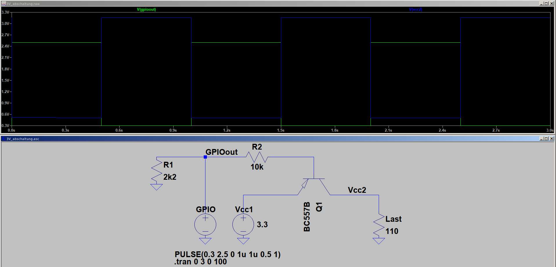

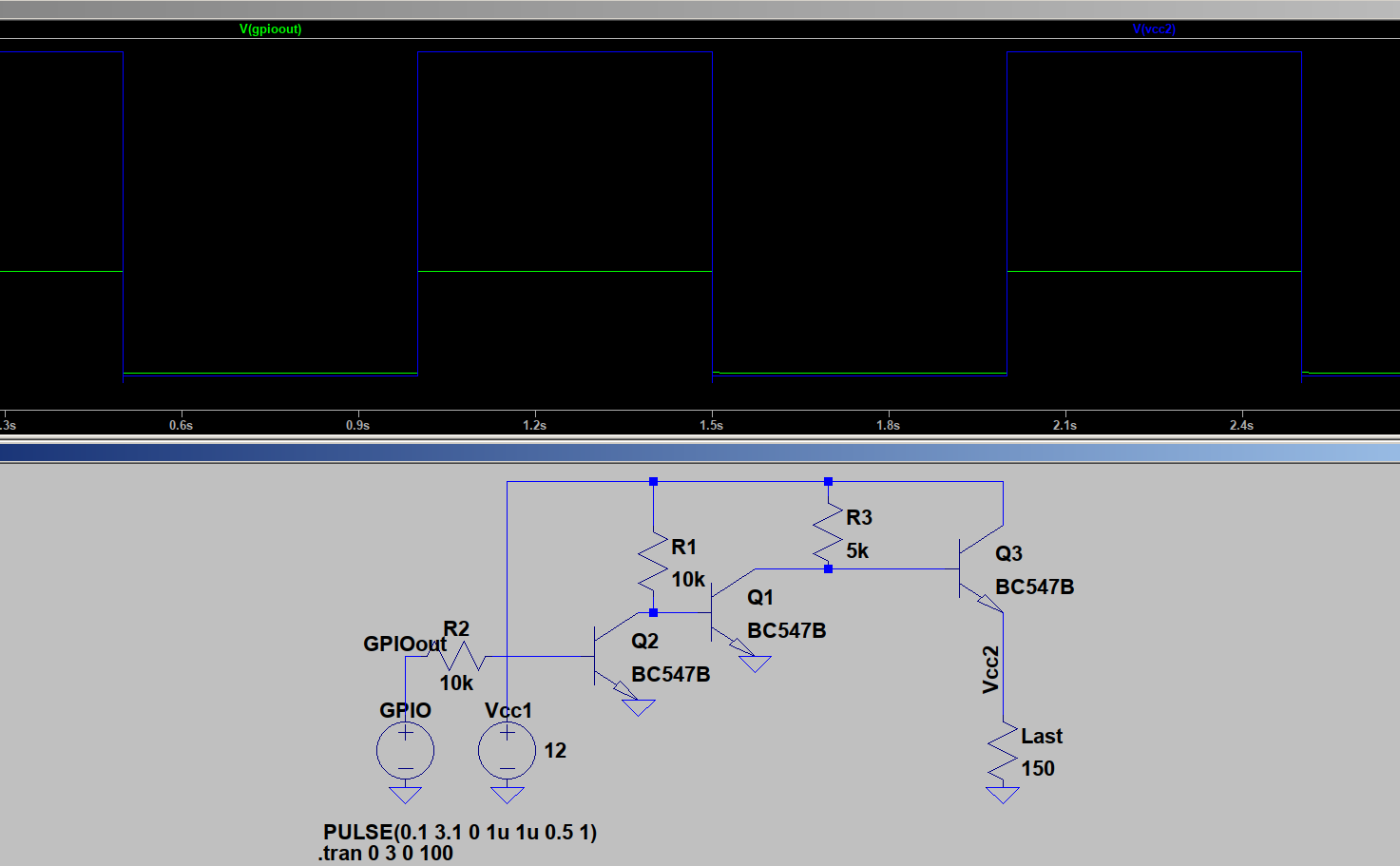

Jörg R. schrieb:
> Dan B. schrieb:
> Die 3V3 Sensoren würde ich auch
> nur während der Messung mit Strom versorgen.

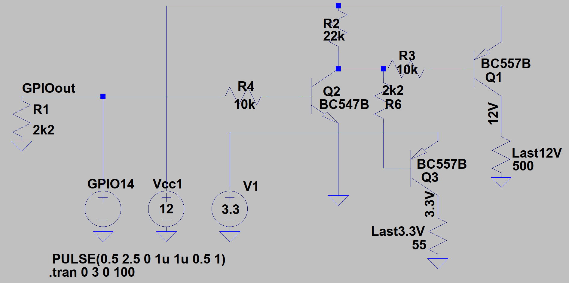

Werde etwas wie im Anhang einfügen.
Falls die GPIOs selbst einen Pulldown haben, kann ich auf R1 verzichten.
Es kann doch nicht sein, dass ich 3 Transistoren brauche.
Hat wer eine einfachere Idee, ohne dass ich gleich einen BTS442E2
benutze?
Invertiert geht nicht, da die Last bei "totem" GPIO ausgeschaltet sein
muss.
Die Masse darf ich nicht wegschalten, weil sonst am analogen DataOut des
Anemometers Spannungen gegen 12V auftreten.

Ich schalte mit Pin 2.6 des MC's über den FET T1 den GND vom ESP8266
weg.
GND deshalb, damit alle Potentiale vom ESP in Richtung MC High werden.
Dann ziehen auch die Pullup's keinen Strom mehr!
Den FET verwende ich um Strom zu sparen. Der FET muss eine kleine
Gatespannung zum Durchschalten haben. Ich verwende den ZXMN3A01F,

Mikroampere, dass verkraftet der Eingang locker. Für den Betriebszustand
braucht man so wie so eine Pegelkonvertierung von 12V auf 3,3V. Fall ein
Pullup erforderlich ist, dann 1M um sicher den LOW Pegel zu erreichen.
Ich habe für Entstörmaßnahmen noch einen KerKo zwischen 1nF und 1000nF
am Eingang des MC's gegen GND geschaltet. Ich habe so alle Eingänge des
MC's entstört, da es sonst Beeinflussungen durch den ESP8266 Funk gibt!
von GEKU (Gast)
Beispiel für die Umsetzung eines Moduls mit MC und ESP8266(2,4GHz) bzw.
MRF89XA (686MHz)

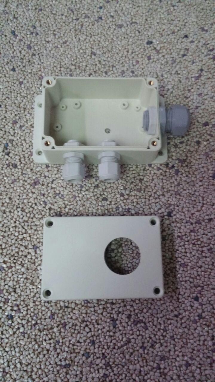

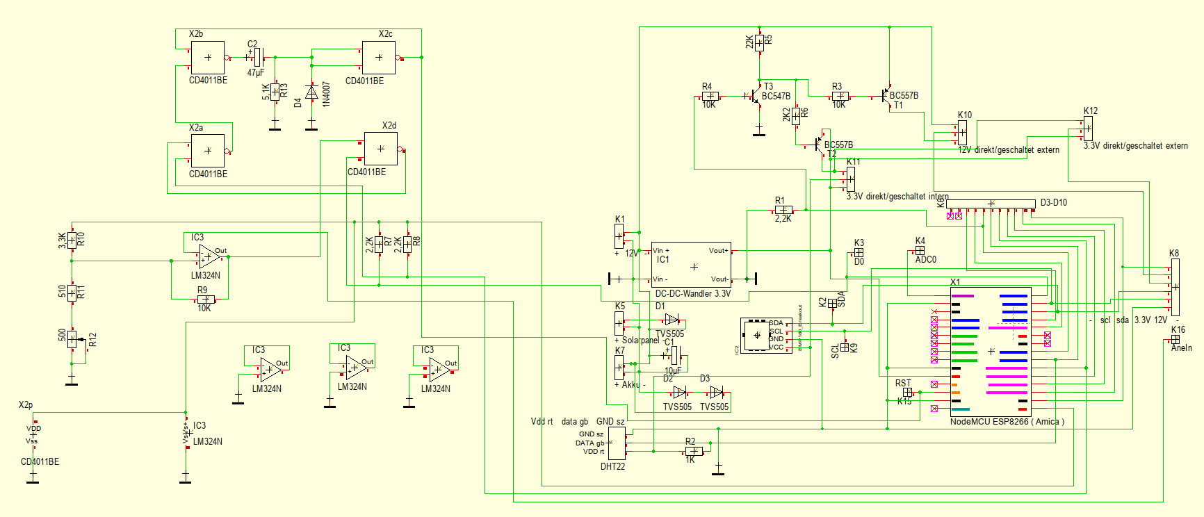

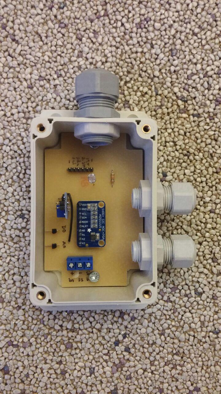

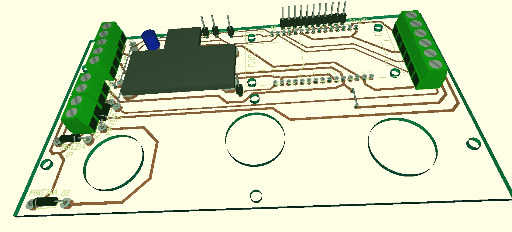

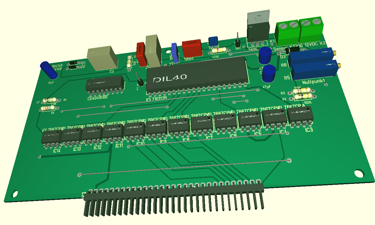

Bis jetzt sieht's so aus.
Habe 2 Kästen/Dosen. Eine am Wetter, die andere im Schatten und unterm
Dach.
Warum die 3D Ansicht vom PCB in Target momentan transparent aussieht
weiss ich gerade nicht ^^
Sonst sah es immer wie im letzten Bild aus.
PS: Hab ich getestet. I2C funzt problemlos 2m weit mit einem guten Cat6
Kabel!
von GEKU (Gast)
Der ESP8266 muss mit seiner Antenne aus der Leiterplattenfläche
herausragen!
1.) Sonst gibt es Abschirmungen, die die Reichweite stark reduzieren.
2.) Induziert die ESP8266 Antenne Energie in die darunter liegenden
Leiterbahnen, was zu erheblichen Funktionsstörungen führen kann.

von GEKU (Gast)
Beispiel Anordnung Grundplatine und Funkmodul.
Laut Hersteller muss die Antenne außerhalb der Grundplatine sein.

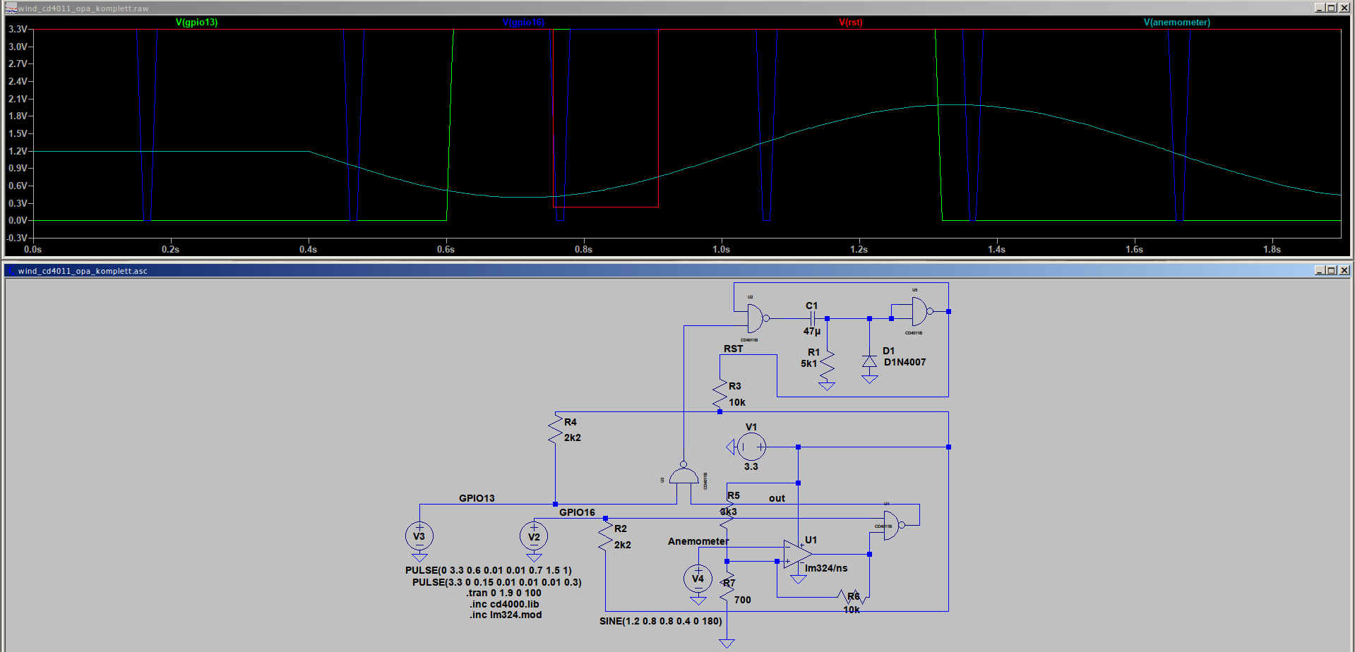

Konnte jetzt endlich das WifiMan Plugin ins ESP Easy rein compilieren.
So werde ich nur das Wlan deaktivieren können.
Stromverbrauch geht so von 80mA auf 20mA zurück.
Wenn ich doch einen Deepsleep benötige, hab ich die Schaltung schon
bereit.
Siehe dazu den Anhang.
Diese weckt den ESP auf, wenn der Wind (Anemometer) die über R7
eingestellte Schwelle übersteigt.
GPIO13 ist 0 wenn der ESP läuft.

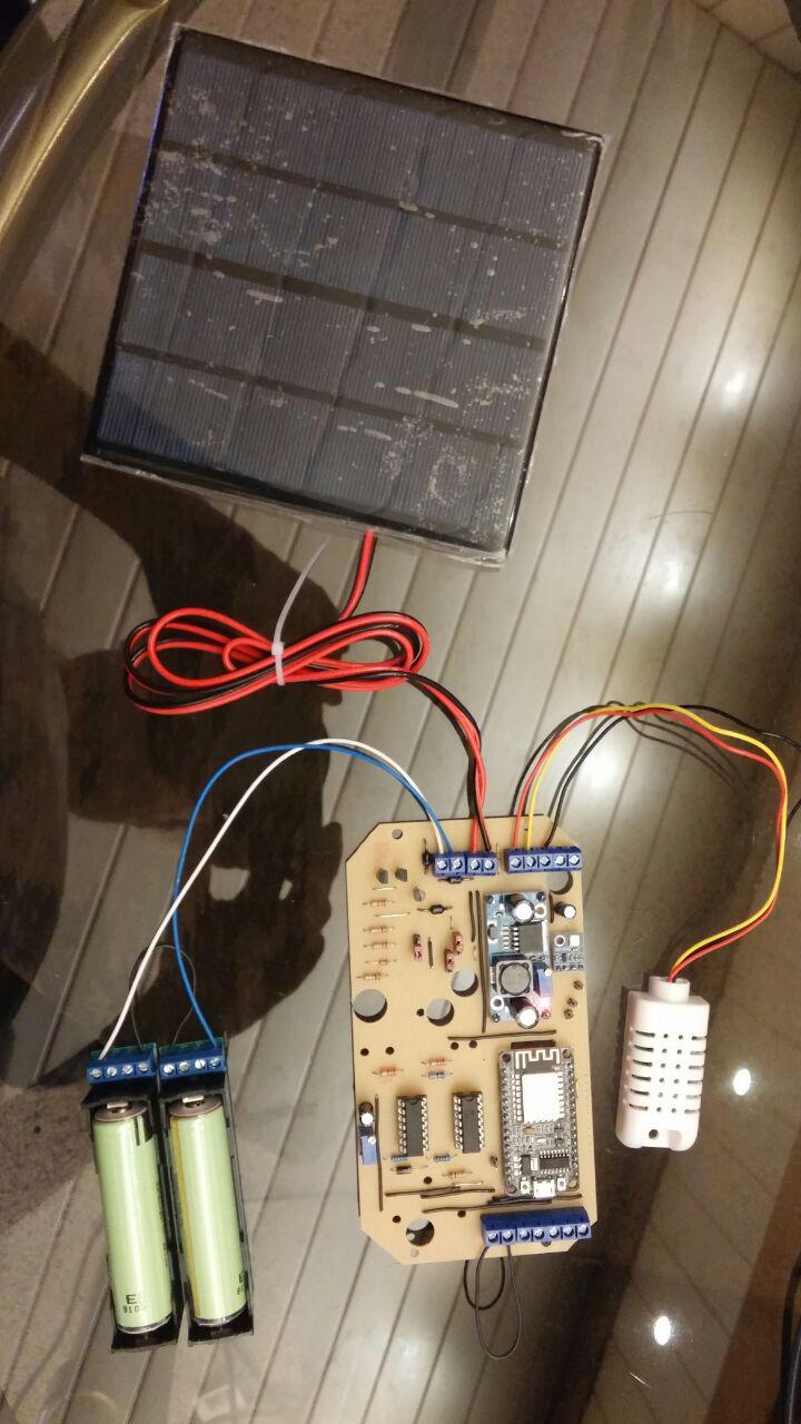

@GEKU
Erster Praxistest.
Mit Akkus und Schaltung angehängt bei Bewölkung 8.6V
Du hast mir viel klar gemacht!
Einzig hoffe ich jetzt, dass die Schutzschaltung der Akkus nicht einfach
aushängt, wenn die Spannung über 7.2V geht.
Bis jetzt sieht's gut aus!
Mache jetzt einen Dauertest. Über Wochen.
LOL. Siehe das Foto.
Die standard Ladung der Akkus hielt schon mal. Ohne Sonnenlicht.
Der ESP schaltet alle 10min für 90sek ein.
Die riesen Umschaltung ist zum einen für die Schaltung der Sensoren, zum
anderen zum Reset des ESP, wenn der Wind die eingestellte Schnelle
übertritt.
PS:
Habe original Panasonic 18650 NCR18650B gekauft.

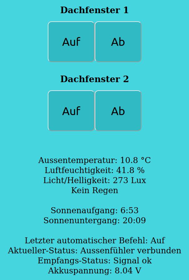

@GEKU
Hattest in allem Recht.
Die Station läuft seit Monaten super...mit 2 in Serie LiIon-Akkus.
Habe x Verfeinerungen vorgenommen (auch eine Zener^^).
Genaueres ist hier ersichtlich:
https://www.ltspiceusers.ch/threads/opensource-wettersensor.392/
Ich selber bin nun viel "gescheiter" geworden, was Akku, Solar und
Konsorte auf sich hat.
Erfahrung ist halt immer noch das Beste.
Im Anhang die selbst geschriebene WebGUI. Mit der kann ich natürlich
auch von Ausswärts die Rollos bedienen.
