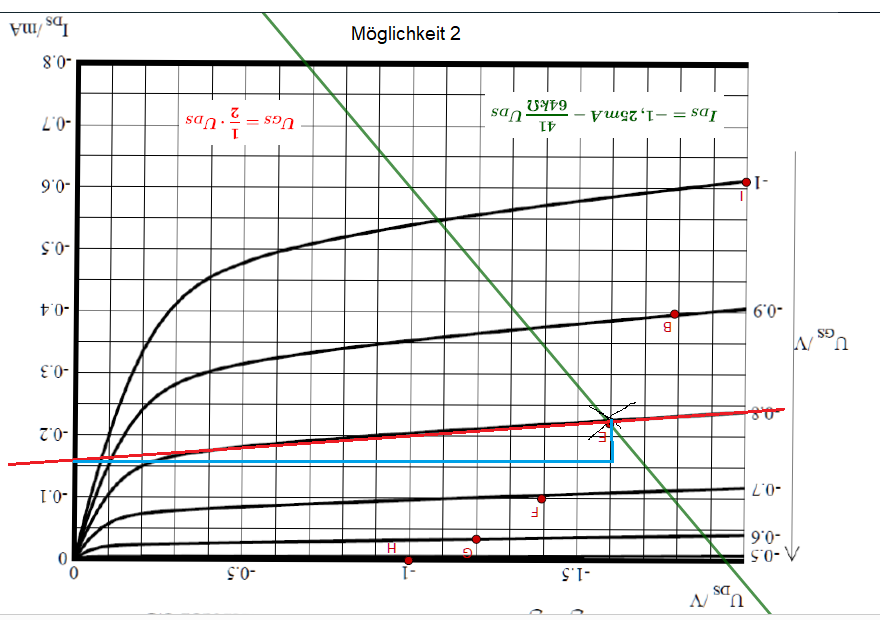

Hab aus einer gegebenen Schaltung den Arbeitspunkt berechnet und würde
nun gerne den Kleinsignalwiderstand rD berechnen.
Es gilt ja rD==(dI_DS/dU_DS)^-1 Was ja eigentlich nur dem Kehrwert der
Steigung entspricht. Leider wurde nicht das Steigungsdreieck
miteingezeichnet und irgendwie komme ich nicht auf die richtige Lösung.
Bei der Musterlösung kommt raus: 1,4V/50uA
Das Steigungsdreieck muss doch zum Ursprung hin gezeichnet werden d.h.
Möglichkeit 2 sollte richtig sein oder? Aber ich komme dennoch nicht auf
die richtigen Werte.
Hey vielen dank. Dann hab ich noch eine letzte Frage. Kann man einfach
rechter wert - linker wert bzw. Bei der y achse oberste wert - untere
wert ansetzen da ja m=y2-y1/(x2-x1) gilt. Also worun es mir eigentlich
geht was ich machrn muss wenn der strom zb negativ ist den betrag nehmrn
oder so?
Um die Transkonduktanz g zu berechnen (Steilheit) gilt dIds/dUgs
Ich habe die Lösung vor mir stehen, da gilt
(5,5*0,05mA)/(0,2V).
Wieso 0,05 und nicht -0,05?
Und wie kommt man auf die 0,2V? Ist -0,7V-(-0,9V) korrekt ? Ich frage da
viele Möglichkeiten auf die richtige Lösung führen, aber der Rechenweg
dann falsch sein kann (und damit ich es dann auf beliebige Kennlinien
anwenden kann).
(-0.11mA - (-0.39mA) ) / (-0,7V-(-0,9V))
=  (-0.11 + 0.39 ) / (-0.7 + 0.9 )
=  0.28 / 0.2
Test (auf Vorzeichen):
Ugs wird positiver UND Ids wird positiver => g ist positiv.
Bei graphischen Verfahren sollte man nicht aufs letzte Komma schauen.
