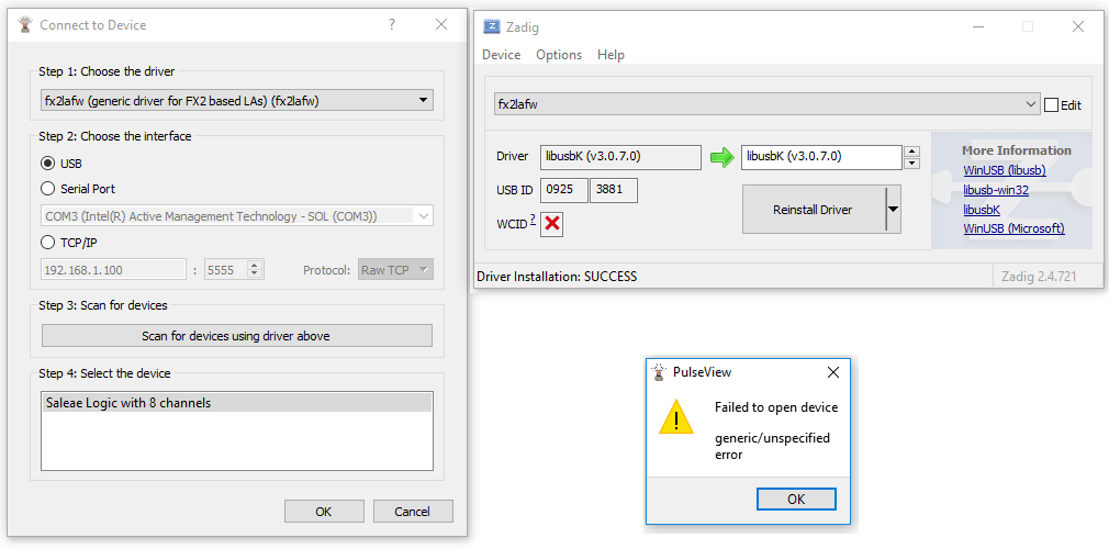

Egal welchen Treiber ich mit Zadig installiere, geht nichtt: WinUSB (v6.1.7600.16385) libusb-win32 (v1.2.6.0) libusbK (v3.0.7.0) USB Serial (CDC) Anbei der ScreenshotHat irgend jemande eine Idee?
Merkwürdig. Das linke Fenster zeigt, daß er den Chip erkannt hat. Mit "OK" sollte er loslegen (tut er dann zumindest bei mir).

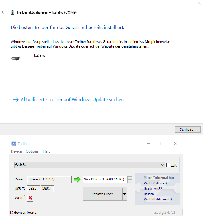

Der Treiber scheint gar nicht installiert zu werden, wenn man ab und wieder ansteckt ist ein anderer Treiber installiert, sie screenshot. Zudem meint Microsoft, "Der beste Treiber" wäre installiert. Weiß jemand wie ich da weiter komme? Grüße, Seppel

Seppel schrieb: > Der Treiber scheint gar nicht installiert zu werden, wenn man ab und > wieder ansteckt ist ein anderer Treiber installiert, sie screenshot. > Zudem meint Microsoft, "Der beste Treiber" wäre installiert. > > Weiß jemand wie ich da weiter komme? > Grüße, Seppel Naja solange du einen comport Treiber darauf installiert hast wird das auch nichts . Das kommt davon wenn man wie wild irgendwelche (unpassende) Treiber installiert. Als erstes solltest du die pnf Dateien zu diesen devices löschen. Das device muss abgesteckt sein. Welche pnf Dateien das sind kannst du rausbekommen wenn du die Infs nach der Vid Pid kombo durchsuchst. Danach die Finger vom zadig lassen und das sigrok Paket und Pulseview Paket installieren das macht alles für dich. Wenn du unbedingt mit zadig arbeiten willst du brauchst libusbk und nur das. Kein WinUSB kein cdc kein irgendwas. Infs und pnfs findest du im Systemordner. Thomas
Das muss nichts heißen. Der "beste" Treiber ist für Windows immer der
neueste Treiber, den Windows mal gesehen hat und dessen Geräte-ID mit
dem Gerät überein stimmt. Im schlimmsten Fall kann das einfach ein
völlig falscher Treiber sein.

Hab einen anderen Rechner verwendet, wenn ich nur Sikrok önnen und den LA anstecke kommt gar nichts. 1) Unbekanntes Gerät im Gerätemanager 2) Treiber-Detail, keine. Ok, also zadig und libusbk, Unknown-Device 1# gefunden, libusbk installiet(interessnt ist dass neben Hilfe zu WinUSB (libusb) angeboten wird aber anscheinend nicht installiert werden kann) 1) Wir als libusbk-Device -> Unknown-Device 1# angezeigt. 2) Sigrok "Scan for Devices", kein Eintrag Ich bin echt ratlos, das hat mal getan.
Hallo, Hab den LS gestern auf meiner Win7 Maschine zu Laufen bekommen, auf der Win10 Maschine weiterhin Fehler: fx2lafw: Failed to open potential device with VID:PID 0925:3881: LIBUSB_ERROR_NOT_SUPPORTED. fx2lafw: Failed to open device: LIBUSB_ERROR_NOT_SUPPORTED. sr: fx2lafw: Unable to open device. Notifying user of session error: "generic/unspecified error" sr: log: libsigrok loglevel set to 4. srd: libsigrokdecode loglevel set to 4. sr: log: libsigrok loglevel set to 5. srd: libsigrokdecode loglevel set to 5. sr: device: fx2lafw: Opening device instance. sr: fx2lafw: Firmware upload was not needed. fx2lafw: Failed to open device: LIBUSB_ERROR_NOT_SUPPORTED. sr: fx2lafw: Unable to open device. Notifying user of session error: "generic/unspecified error" Grüße, Seppel
Seppel schrieb: > fx2lafw: Failed to open potential device with VID:PID 0925:3881: > LIBUSB_ERROR_NOT_SUPPORTED. > fx2lafw: Failed to open device: LIBUSB_ERROR_NOT_SUPPORTED Nun es steht ja da .... Du hast ein Problem mit libusb. Es wird vermutlich die falsche Version sein. Nochmal wenn du schon zadig nimmst nutze das was im sigrog bzw Pulseview dabei ist nicht irgendwas was auf der Platte liegt. Bei mir funktioniert das mit dieser Vid problemlos unter w10. Ich habe dazu auch nichts extra mit zadig eingerichtet das passiert beim ersten Start automatisch. Du hast vermutlich immer noch einen falschen Treiber auf der Vid. Der Gerätemanager kann dir das ganz genau sagen. Libusb ist leider immer noch problematisch unter Win. Thomas

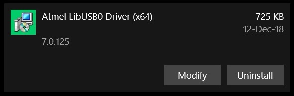

Hi, I had exactly the same problem: LIBUSB_ERROR_NOT_SUPPORTED in log. I use device with VID|PID 0925|3881. The solution was, I believe, to uninstall Atmel LibUSB0 driver that I think was causing some kind of a co
...continued: The solution was, I believe, to uninstall Atmel LibUSB0 driver that I think was causing some kind of a conflict. You probably have Microchip MPLAB X installed, and this driver come along. Also, I uninstalled lots of previousely installed software and MPLAB X was one of them. Hope that helps. Greetings from Serbia. Nenad

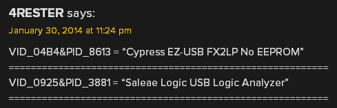

Stefan ⛄ F. schrieb: > Ziehe das USB Kabel ab und stecke es wieder dran. Dann siehst du wieder > die 04B4 8613. Dem ist ausdrücklich NICHT so! Hatte beim Kauf zwei Stück geordert. Wenn ich mit den beiden USB-Devices an ein FREMDES System gehe, meldet sich das zweite Device korrekt als 0925 3881 an, während sich das erste nun als 04B4 8613 anmeldet. Nebenbei kann ich das erste Device nicht mehr als LA nutzen, weil es von meinem System als neue Hardware identifiziert wird und sich für die USB-ID kein Treiber findet. > Da ist alles in Ordnung. Da ist eher alles in totaler Unordnung!
Nachtrag: Ob in meinem ersten Device das EEPROM defekt ist? Im Screenshot von Hannes lese ich zum Cypress Chip "... no EEPROM" Aber wie sollte das funktionieren? Wenn der Cypress Chip kein EEPROM hat, dann steht seine ID irgendwo anders. Wenn man dann ein EEPROM "drüber" lötet, dann kann man die Chip-eigene ID unterdrücken?

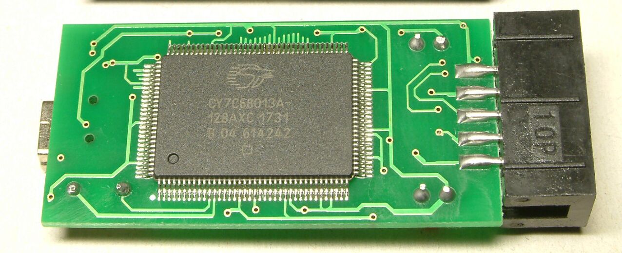

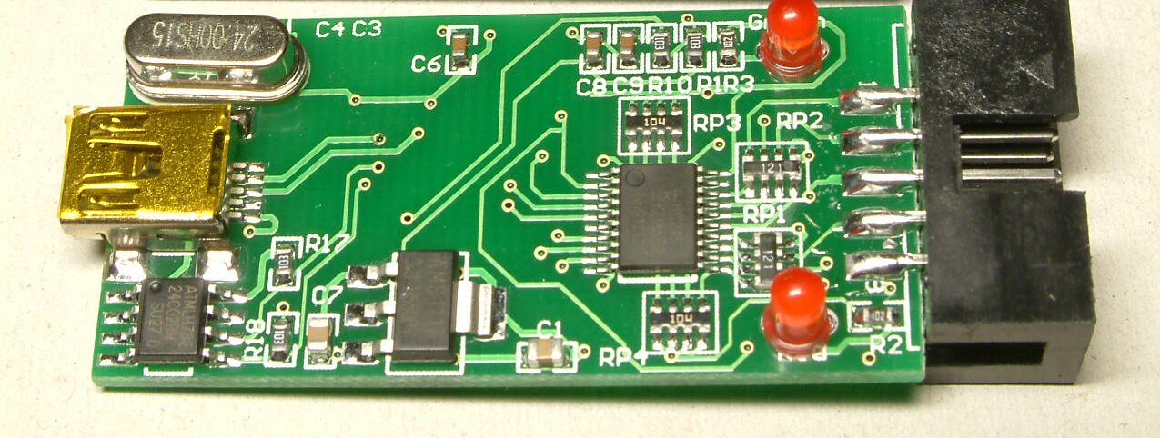

Vielleicht zeigt ihr beiden (Oliver und Hannes) mal Foto von euren Platinen, damit dieses Verwirr-Spiel ein Ende hat.

Habe das Teil mal geöffnet und fotografiert. So wie ich es bisher verstanden habe, meldet sich der Chip mit seiner eigenen ID (hier 04B4 8613), wenn kein EEPROM mit einer anderen Kennung vorhanden ist. Ich sehe aber ein 24C02 und das Teil hat sich ja längere Zeit mit 0925 3881 angemeldet. Dann liegt es nahe, dass das EEPROM eine Macke haben könnte. Oder welcher Grund wäre noch denkbar?
Oliver K. schrieb: > Dann liegt es nahe, dass das EEPROM eine Macke haben könnte. Ja. Muss nicht unbedingt kaputt sein, vielleicht ist er nur gelöscht.
