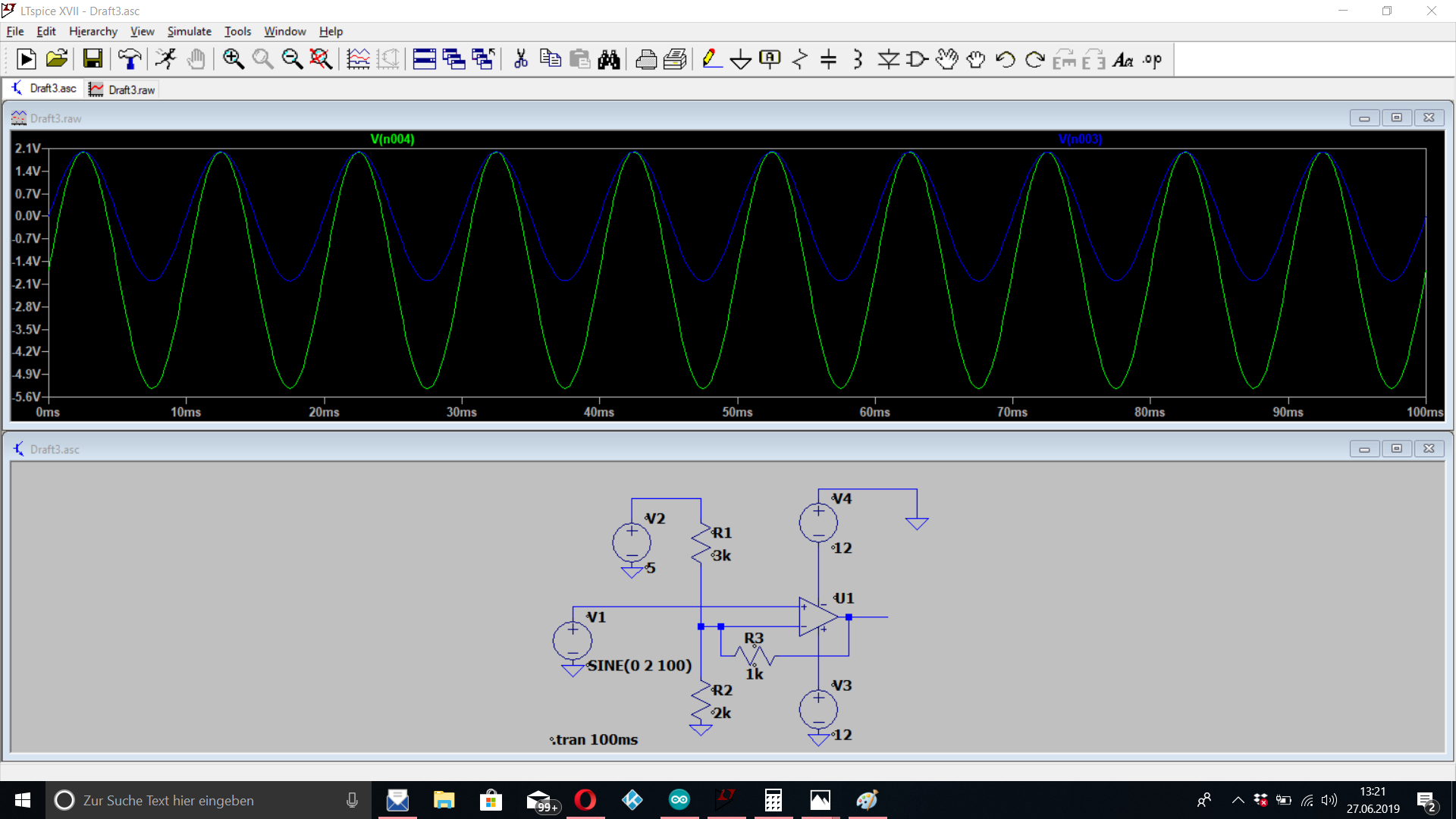

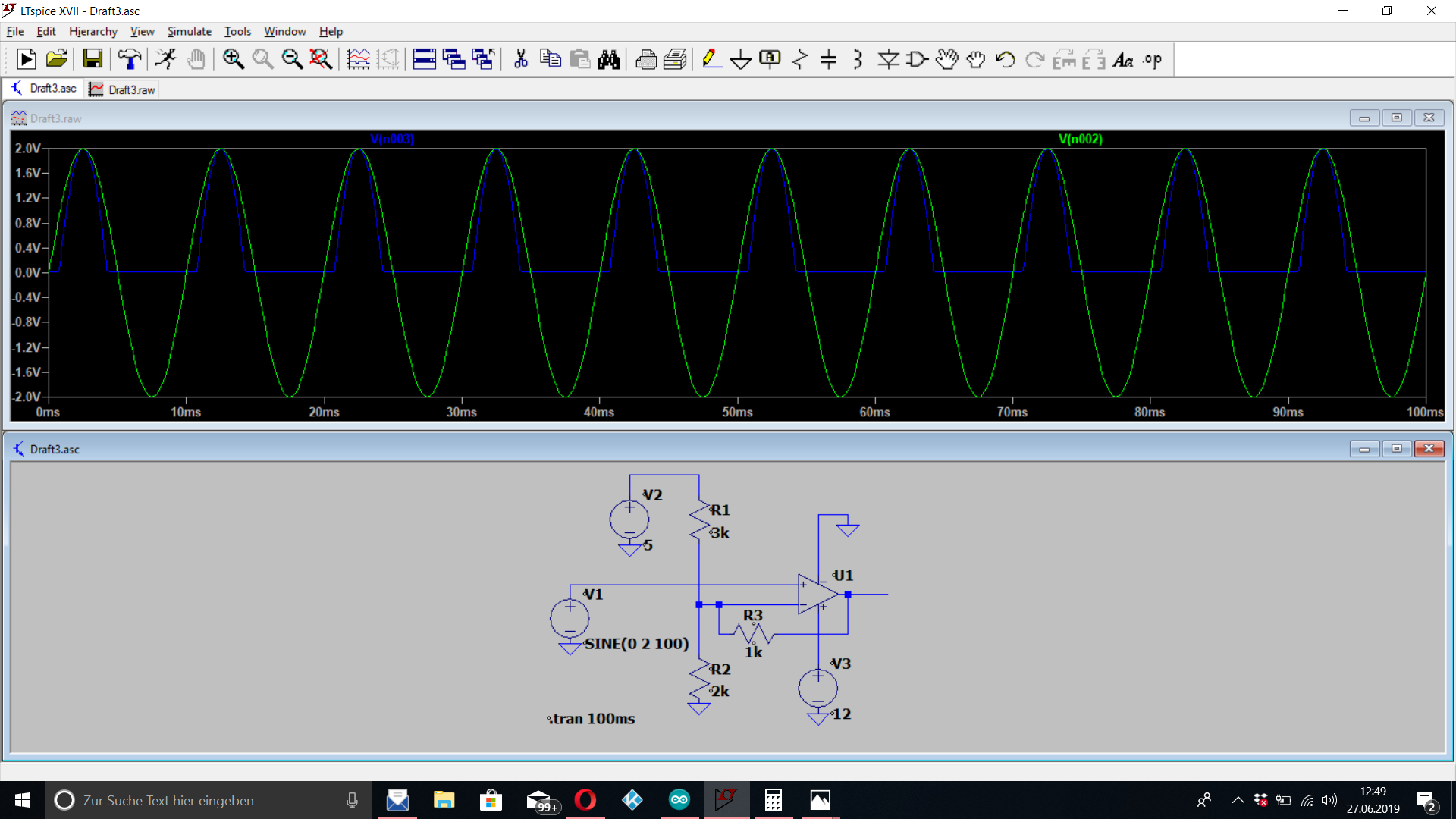

ich möchte meine simulierte Eingangsspannung mit einem Offset versetzen.
Ich habe zum Test eine Sinuskurve genommen und versuche diese über einen
OP zu versetzen. Aber i-wie gelingt es mir nicht. Ich habe hier auf der
Webseite auch schon hinsichtlich des nicht invertierenden OP mit Offset
gelesen. Aber i-was mache ich falsch.
Als Eingang habe ich ja Ue=2V alternierend
U2 ist bei mir mit 5V vorausgesetzt.
Dadurch habe ich R1 und R2 bestimmt:
Ue=U2 * R2/(R1+R2) -> R1=3kOhm R2=2kOhm
Beim R3 war ich mir nicht sicher. Aber wie es aussieht schneide ich das
Signal am Ausgang ab statt es anzuheben. Was genau mache ich falsch?
Viele Grüße
Gast #5888738
Irzigen schrieb:
> Ja, ich möchte das Signal vom negativen anheben. Sprich statt -2 und +2,
> soll einfach auf 0 und +4 angehoben werden
Ein richtiger Summierer (schlag nach bei Wikipedia) macht aber -(a+b).
Man braucht einen zweiten OpAmp für a+b.
Deine Schaltung ist ein Verstärker.

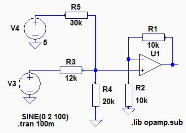

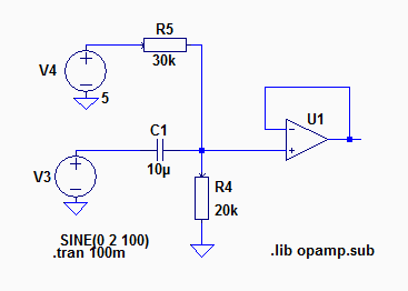

Gast #5888781
HildeK schrieb:
> Soll das nur für Wechselspannungen nutzbar sein oder muss DC am
> Eingang
> auch gehen?
> Nur AC, dann siehe Bild.
Wenn es auch für DC gehen soll, dann macht der Kondensator Probleme
soweit ich das verstehe. Also ich hab ein Signal welcher nicht
Abwechselnd alternierend ist wie die Sinuskurve.

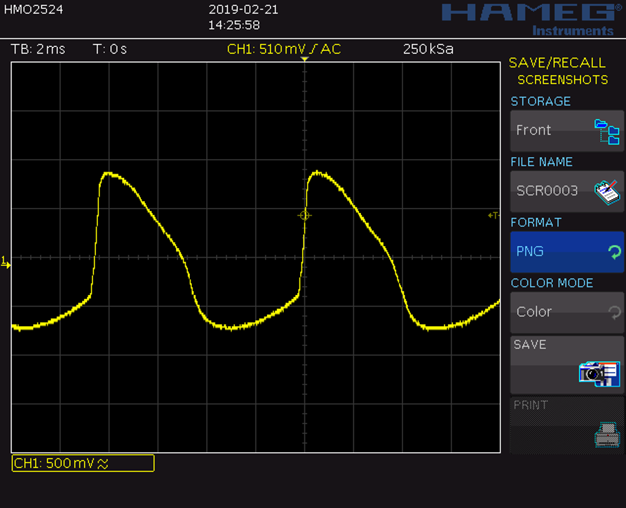

#5888811
Irzigen schrieb:
> hinz schrieb:
>> Irzigen schrieb:
>>> So sieht meine Kurve aus.
>> Und weshalb willst du ihr einen Offset verpassen?
> Ich möchte es mit einem Arduino Uno einlesen und da sollen ja keine
> negativen Spannungen rein.
Dann nimm doch die untere Schaltung in meinem Beispiel und dimensioniere
die Widerstände noch ein bisschen anders, da du im Arduino keine
Referenzspannung mit 2V hast. Da kannst du dann auch einen Opamp nehmen
der nur 5V Versorgung hat. Du benötigst dann keine negative
Versorgungsspannung.

? Kann der Arduino Uno 4V Eingangsspannung ?
? Oder nur 3,3V ?
Sonst muss an den Widerstandsverhältnissen herumgespielt werden.
Am besten man nutzt den Eingangsspannungsbereich ganz aus. Kann der UNO
also bis 5 V, so könnte die Verstärkung auch vergrößert werden.
Dann sollte Sicherheitshalber eine Diode nach Ground und Vcc geschaltet
werden.

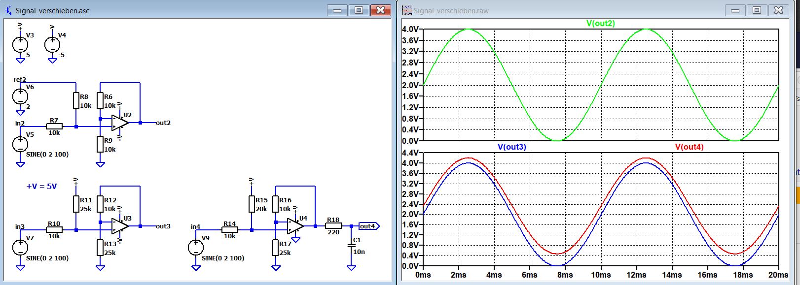

#5888893
Unten sind zwei Beispiele mit +5V zum verschieben.
Opamps mit nur einer Versorgungsspannung können am Ausgang nie wirklich
0V.
Die Schaltung unten rechts schiebt deshalb die Spannung zusätzlich von
0V weg, hat aber etwas weniger Verstärkung. Da du eh einen Arduino
verwendest, kann das in der Software korrigiert werden. Das zusätzliche
RC-Glied am Ausgang ist wegen der pulsförmigen kapazitiven Belastung
durch den AD-Wandler im Arduino.

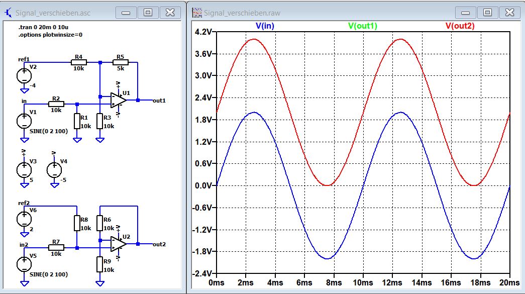

Moderator #5889053
Der von Helmut vorgeschlagene TS912 kommt bei geringer Belastung bis auf
50mV an die Versorgungsspannungen heran. Bei Single-Supply 5V reicht die
Ausgangsspannung also von 0,05V bis 4,95V.
Mit den E24-Widerständen wie im Anhang macht Helmuts Schaltung aus der
Eingangsspannung -2V..+2V die Ausgangsspannung 0,1V..4,9V, so dass der
Dynamikbereich des ADC gut ausgeschöpft wird, ohne dabei an die Grenzen
des TS912 zu stoßen.
