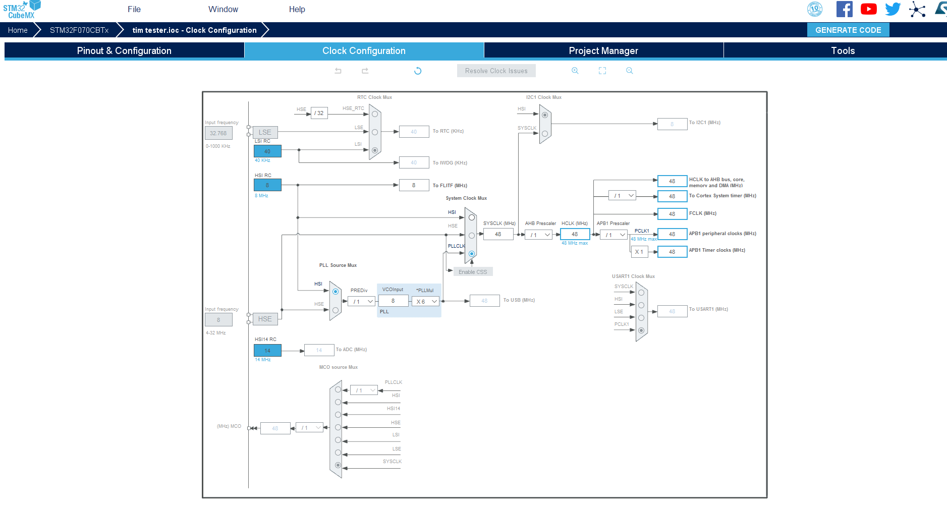

Hallo zusammen
Was ich möchte:
Eigentlich ganz simpel nur ein PWM Signal am Pin eines uC. (Duty Cycle
ist erstmal egal)
Was ich gemacht habe:
Ich verwende den STM32F070CB mit HAL. Mit Cube hab ich mir den
Initialisierungscode generieren lassen. (PB9 / TIM17_CH1)
Das ganze starte ich dann mit dem Befehl
HAL_TIM_PWM_Start(&htim17, TIM_CHANNEL_1);
Nur leider tut sich nichts.
Wenn ich aber den Code im Debugger laufen lasse, kann ich meinen PWM am
Ausgang mit dem Oszi messen.
Ich vermute, ich habe irgendetwas bei der Initialisierung vergessen, das
der Debugger von sich aus macht, vermutlich irgendeine CLK Zuweisung.
Was ich noch versucht habe ist mit den Makros
__HAL_RCC_GPIOB_CLK_ENABLE(); und __HAL_RCC_TIM17_CLK_ENABLE();
den Clock des Timermoduls zu aktiveren, hat aber auch nichts gebracht.
Hat jemand eine Vermutung an was das liegen könnte?
Ich habe meine Einstellungen im Cube und das Main file angehängt
Grüsse

Ich tippe mal auf MOE-Bit im BDTR vom TIM17 nicht gesetzt, dass lässt
CubeMX nämlich (mWn) bei Timern mit Deadtime-Funktion weg. Probier mal
ein
TIM17->BDTR |= TIM_BDTR_MOE;
Für die Erklärung siehe S.464 im Reference-Manual RM0360.
Wenn es nicht (bzw. nicht nur) am MOE-Bit liegt, dann tippe ich auf
fehlende GPIO-Konfiguration (Output Alternate-Function, Push-Pull, etc),
da ich die bei dir nirgends erkennen konnte. Auch da hilft ein Blick ins
Handbuch.
