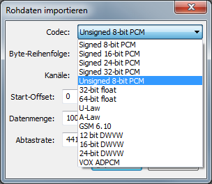

Burkhard K. schrieb: > ie bekommme ich aus gespeicherten Rohdaten im I²S Format (2 Kanäle á 16 > Bit, signed, left justified) eine abspielbare Audio-Datei? Mit Audacity Datei/Importieren/Rohdaten https://www.audacityteam.org/download/

Analogmann schrieb: > Mein Audacity kann keine I2S-Daten importieren Audacity kann neben Textdatei (CSV) auch "Binäre Dateien" importieren.

Wo ich das gerade lese: GEKU schrieb: > Audacity kann neben Textdatei (CSV) auch "Binäre Dateien" importieren. Wie muss das Format aufgebaut sein? In der Audacity Doku ist kein Hinweis oder Beispiel dafür. (Bäuchte einen einfachen Analogdatenabspieler)
#5896521
Hein schrieb: > Wie muss das Format aufgebaut sein? Dafür gibt es viele Möglichkeiten, aus denen du beim Import frei wählen kannst. Siehe Anhänge...
#5896531
IFF schrieb: > Es war Electronic Arts.. Nö, von denen stammte nur das Grundgerüst des Containers. Die konkrete Ausprägung der Fileformate stammt von den jeweiligen Lizenznehmern. Im Falle von Wav, Anim und Avi halt von Microsoft.
c-hater schrieb: > aus denen du beim Import frei wählen > kannst. ... und musst. Bisher habe ich keine Möglichkeit gefunden, eine Defaulteinstellung für den Import vorzugeben. Die Samplingrate ist zwar frei wählbar, aber trotzdem steht in der Maske immer 44100Hz. Da ich mit 50kHz oder 100kHz arbeite, muss ich dieses Feld bei jedem Import neu anfassen.

c-hater schrieb: > Dafür gibt es viele Möglichkeiten, aus denen du beim Import frei wählen > kannst. Kann der auch ASCII lesen? Ich hatte das auch bereits einmal probiert, komme aber nicht weiter. Hat wer mal ein Beispiel für ein konkretes Datenformat oder Rohdatenfile und der dazu passenden Einstellung des Importfilters? Ich hätte gerne so etwas als WAV: 4564, 2342 2344, 123 ... , ... also zweireihig direkt aus Excel, gfs mit Semikolon, wenn sein muss.
#5906064
Tobias N. schrieb: > Kann der auch ASCII lesen? Nein. > Ich hätte gerne so etwas als WAV: > > 4564, 2342 > 2344, 123 > ... , ... > > also zweireihig direkt aus Excel, gfs mit Semikolon, wenn sein muss. Dann musst du es aus Excel halt im Binärformat exportieren. Dazu sind nur sehr wenige Zeilen VBA-Code nötig. Ungefähr 5... Mit ein paar Zeilen mehr könnte man dann allerdings auch gleich direkt aus Excel ein *.wav speichern... Man muss halt einfach nur generell programmieren können und die VBA-Doku lesen.
Jürgen S. schrieb: > Weil der TE (angeblich) einen I2S-Datenstrom hat und der ist nicht so > direkt zu importieren. Warum "(angeblich)"? Ich schreibe tatsächlich den Datenstrom an den Codec 1:1 mit. Soweit ich sehe, besteht Octave's audioread() auf einem Container, Audacity importiert auch Rohdaten. Import mit fread() ginge sicher - aber das Handling in Audacity (z.B. beim Zuschneiden) ist deutlicher einfacher.
