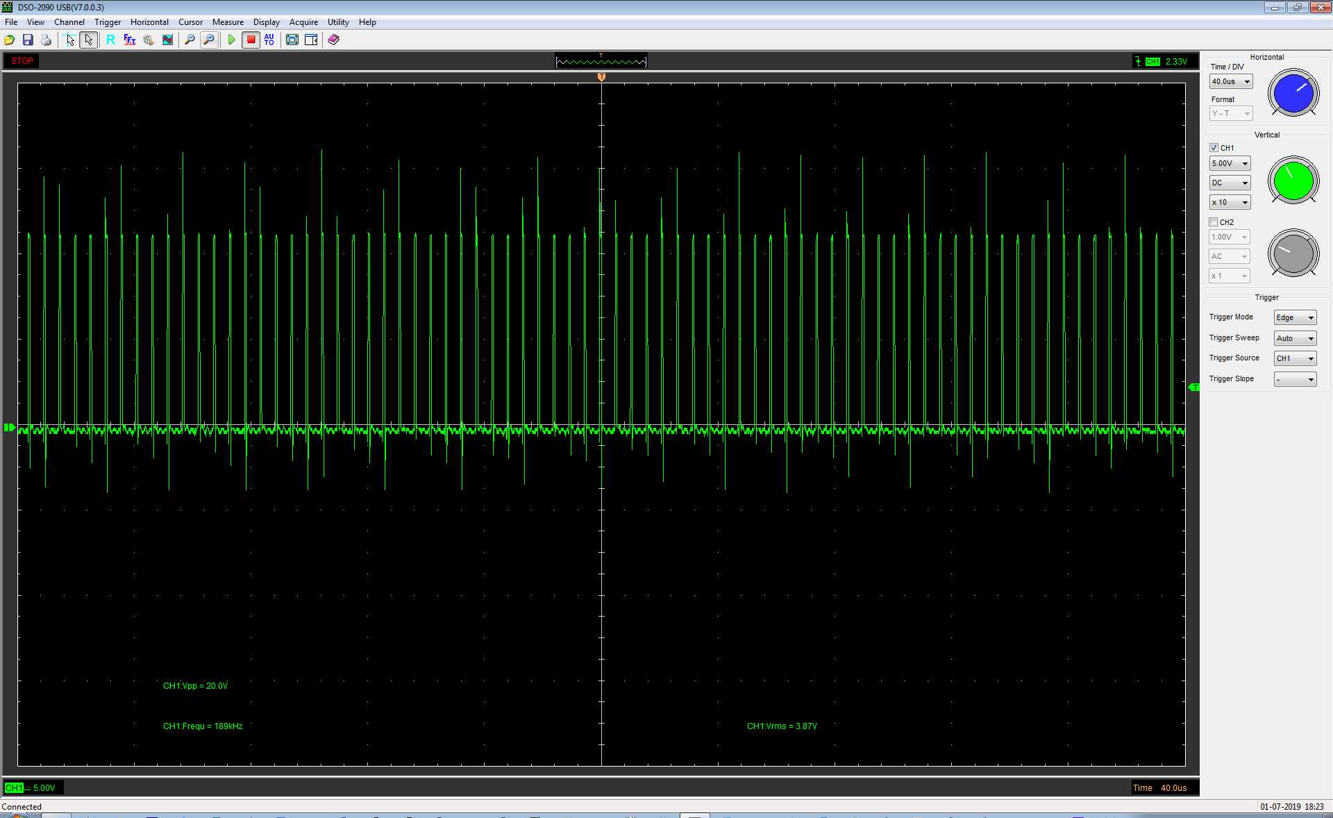

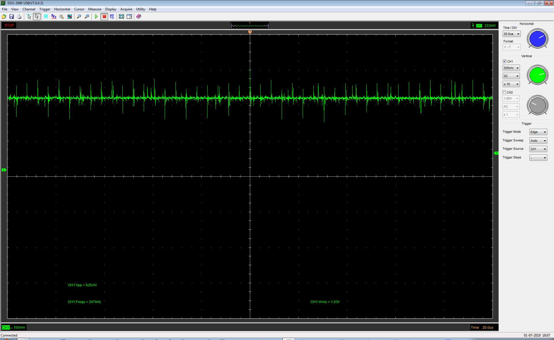

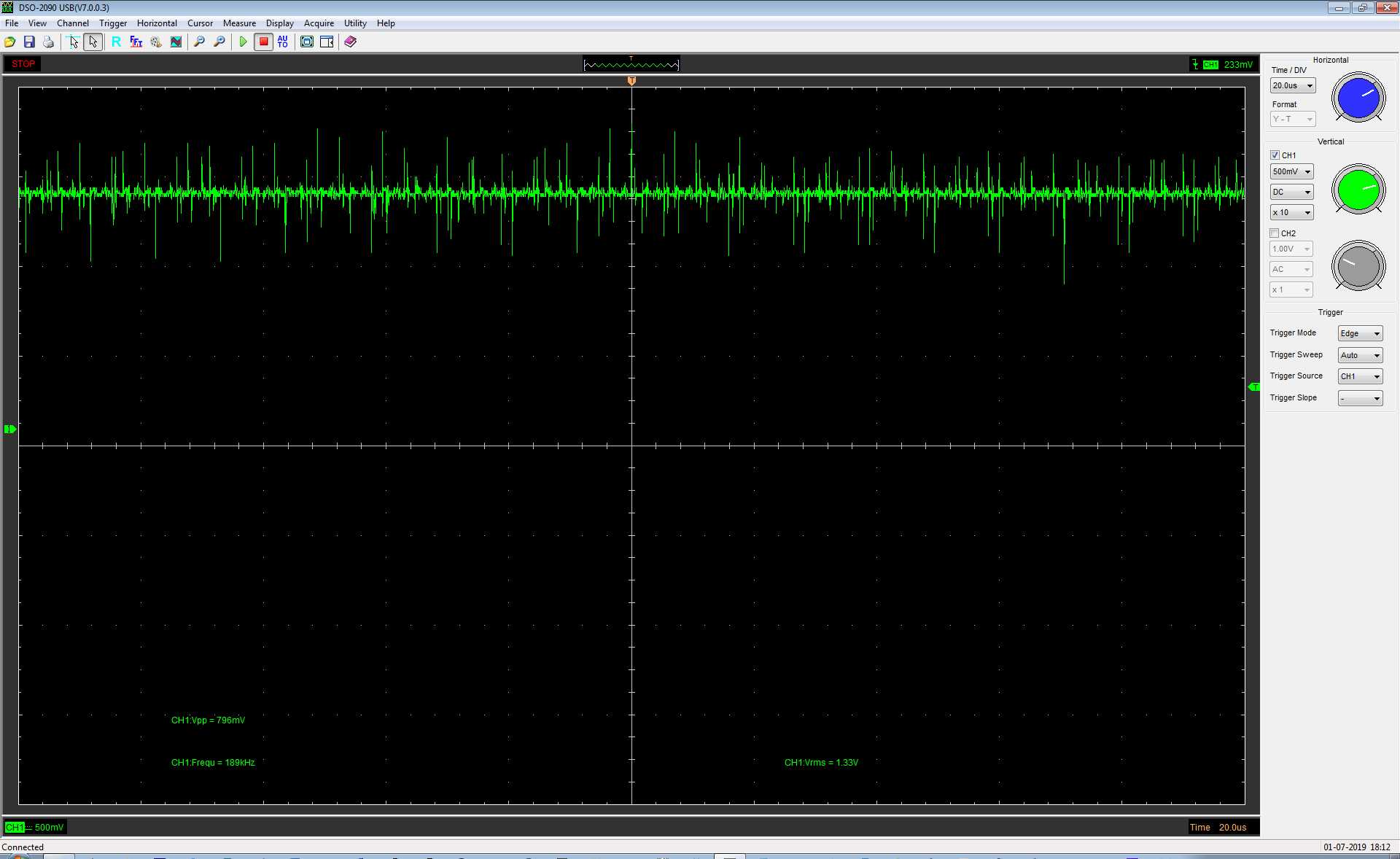

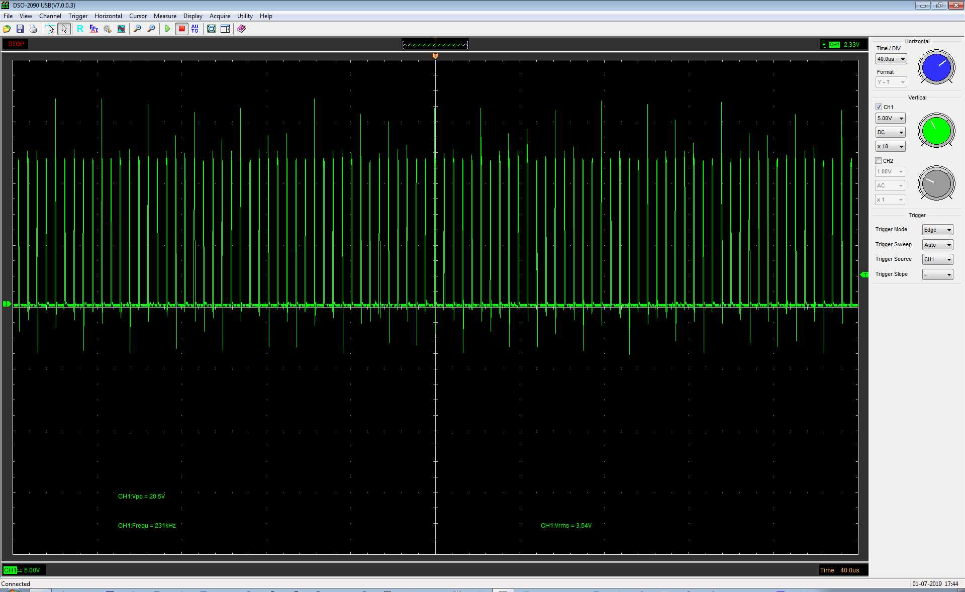

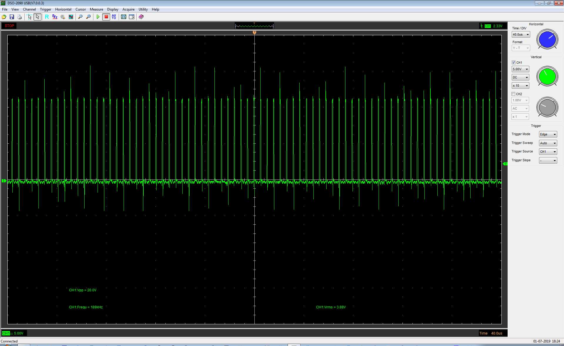

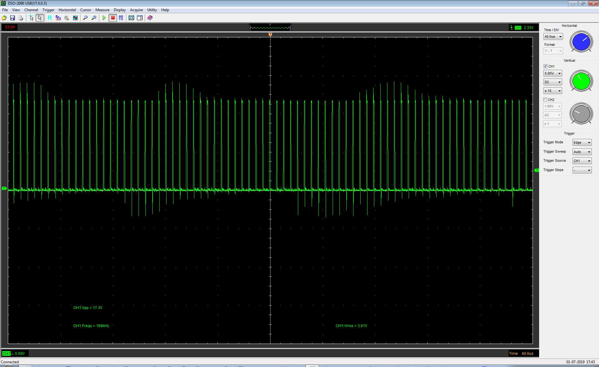

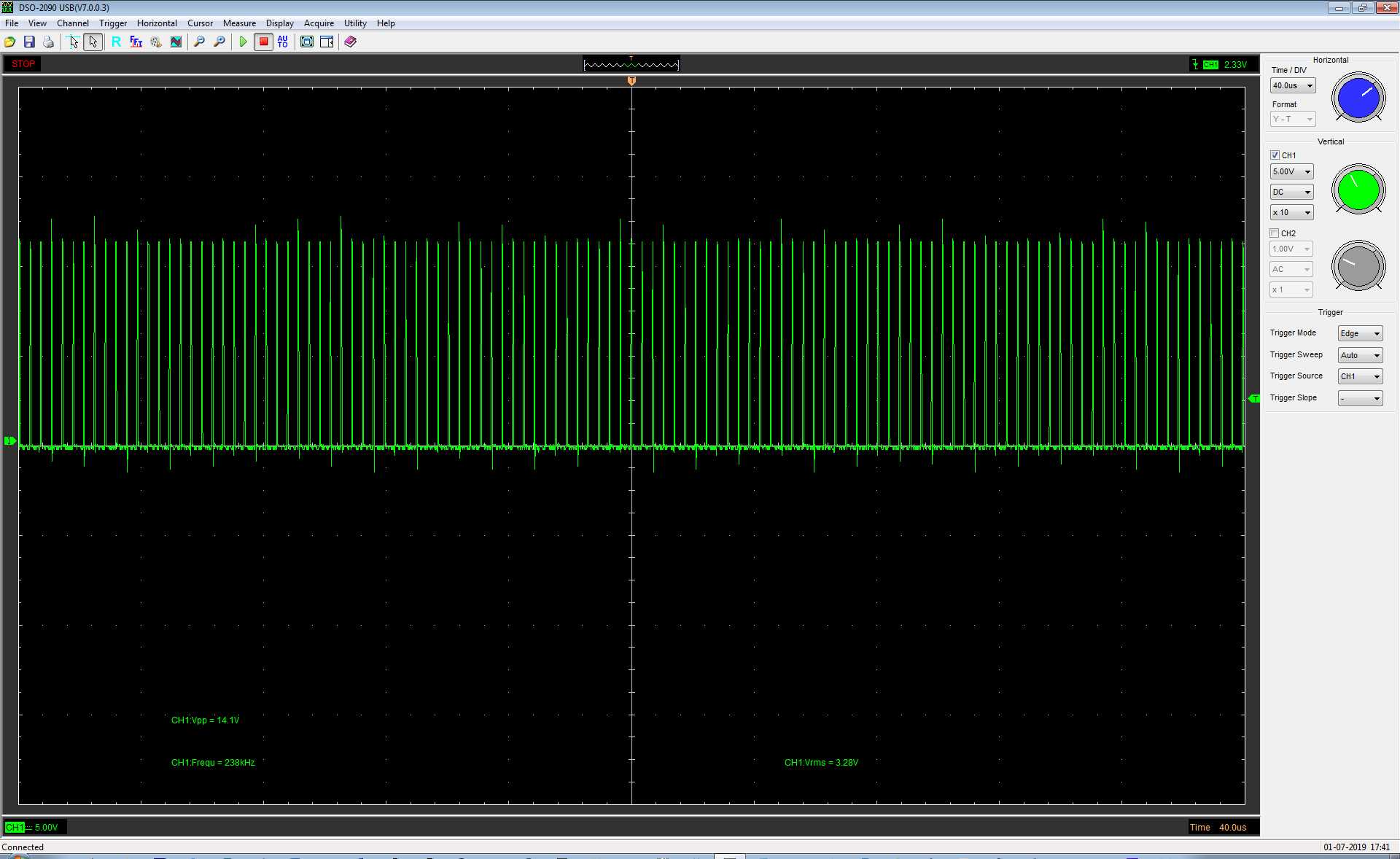

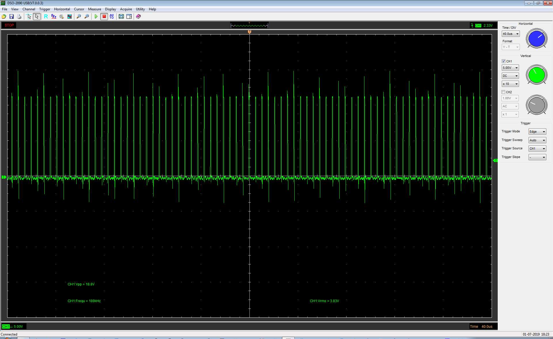

OP #5892870
So hab mal mein altes DSO drangehangen. Angehangen sind Bilder von den
drei Phasen (vor der Spule) und Vcore im Boot/Fehlerzustand und im
"guten" Zustand.
Vielleicht hat hier ja jemand Erfahrungen mit solchen VRMs/synchronen
Abwärtswandlern und kann darauf typische Fehlerursachen erkennen.
Sind die extremen over-/undershoots normal? Im Fehlerfall sieht Phase 2
auch völlig anders aus....
Gast #5892881
Kann wegen der hohen Ströme durchaus ein Messfehler sein.
Ich würde testweise im Bios alles zu cool & quiet und Energiesparen
deaktivieren und auch wie o.g. Vcore fest einstellen und dann mal
schauen ob sich was verändert beim Fehler.
Ebenfalls überprüfen würde ich die Elkos für die RAM-Versorgung. (zum
testen einfach auf der Leiterseite Elkos anlöten und Mainboard
"aufbocken" beim bestromen)
Gast #5892955
Hallo Marco,
Das VID kannst Du ausschließen. Die Oszis zeigen die Vcore anscheinend
vor der Ausgangsspule. Die wirkliche Vcore nach der Spule(n) sollte
annähernd ein Strich sein. Sonst liegt in der Tat ein Elko-Problem vor.
Dies sind aber vermutlich OsCon - Kondis. Also extrem LoEsr. Es könnten
aber auch noch flache Chip - Tantal, so mit 10uF 6,3 V in dem Bereich
sein.
OP #5893030
Hi!
Die beiden Vcore Bilder sind am Elko nach der Spule genommen. Die
anderen vor der Spule, um die Arbeit der Phasen miteinander vergleichen
zu können.
Ich hatte eben mal ein anderes (funktionierendes) Board mit drei Phasen
dran. Die regelmäßigen großen Spikes sind dort auch zu sehen. Ich wüßte
gern, was die für einen Hintergrund haben (bestimmt ein Zusammenhang mit
dem Stromfluss durch L/C).
Bei Phase 2 im Fehlerfall "oszillieren" diese Spikes offensichtlich aus
irgendeinem Grund. Da muss es doch einen Zusammenhang geben.
Neben den Elkos gibts keine Tantal etc. Nur die üblichen Kerkos unter
der CPU. Eine absolut gerade Linie würde ich bei Vcore eigentlich nicht
erwarten. Aber diese Spikes vom einigen hundert mV sind schon recht
groß. Ich hätte gern Vergleichsbilder anderer Personen mit ähnlichen
Boards um sicher zu gehen, finde aber im Netz nichts brauchbares.

(Firma: vyuxc) #5894615
Hört sich nach zu hohem inrush current beim Einschalten an. Lokalisier
den Powergood und schau nach. Ich würde ein potenteres Netzteil nehmen.
Deine Messungen sind relativ normal, denn du fängst dir durch die hart
schaltenden Coreregler einfach zuviel Dreck ein. Das geht besser, aber
man muß dann wissen was man tut. Mit Passivhaken und schoner Groundloop
bekommt man nur solche Bildchen.
