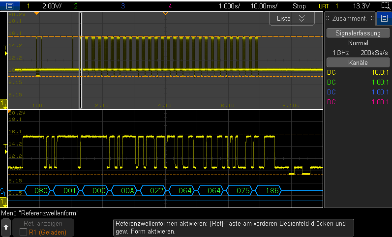

von Philip H. (philip_h)
ich hab vor einer Weile den Thread
Beitrag "Logamatic 2107 Schnittstelle"
gelesen und jetzt angefangen die Schnittstelle zur Fernbedienung der
Ecomatic zu analysieren. Was ich bisher herausgefunden hab:
Die Fernbedienung bekommt Daten und Strom über das selbe Kabel. Die
Daten werden als RS232 übertragen. LOW-Pegel sind ca. 10,5V, HIGH-Pgel
15,5V. Baudrate ist 1200b/s und 9N1-Kodierung (LSB first).
Die 9N1-Kodierung ist ungewöhnlich, aber das 9. Bit gibt nur an, ob das
Paket zu Ende ist, deshalb werte ich nur die ersten 8 Bit aus (war jetzt
einfacher).
Die Heizung sendet ca. alle 15 Sekunden Daten, bestehend aus 9 oder 29
Paketen, wobei die lange Übertragung genau so anfängt wie die Kurze,
aber nach dem 9. Paket noch weiter geht.
Ich glaube jede 5. oder 6. Übertragung hat 29 Pakete alle anderen haben
9.
Zwischen den Paketen ist ca 100ms Pause.
Die Pakete sind so aufgebaut:
0x80  0xNN [5 bis 9 Nutz-Byte] 0x186
NN ist eine fortlaufende Zahl, beginnt mit 0x01, endet mit 0x09 bzw.
0x1D.
Ich habe eine Übertragung aufgezeichnet und zusammen mit meinen
Vermutungen als Excel-Datei angehängt.
Vielleicht kennt sich ja jemand mit der Steuerung aus und kann mir einen
Tipp geben, was die anderen Bytes bedeuten.
Danke schon mal,
Philip
test schrieb:
> Es fällt auf das 0x1D dezimal 29 ist. Und 0x09 dezimal 9. Zufällig die
> Anzahl der Palete? Meistens? Evtl. hast du noch Datenverluste?
Ich meinte mit meistens, dass ich nicht genau weiß, wie viele
Übertragungen mit 9 Paketen und wie viele mit 29 kommen. Aber och
empfange immer 9 oder 29 und es fängt mit 1 an.
Anbei ein Screenshot vom Oszilloskop von einer Übertragung mit 29
Paketen.
von test (Gast)
Das si d doch Werte in Dezimal die dir dein Oszilloskop anzeigt, oder?
von test (Gast)
Ne Blödsinn, da steht ja nen 00A, also sind das 16Bit Werte? Ich bin
verwirrt, ignorierte meine Postings ;-)
