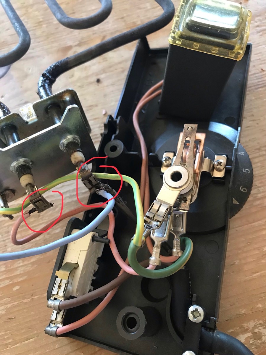

Moin zusammen!
Ich muss bei einem Elektrogrill alle Steckverbindungen erneuern (Kabel
kürzen), da zwei Kabelisolierungen ausgehärtet sind und abbröseln und
somit kein sauberer Kontakt mehr da ist.
Die normalen Flachstecker sind kein Problem.
Aber wie/womit crimpe ich die abgewinkelten Stecker? Ich finde da
nichts.
Warum sind davon zwei unterschiedliche Steckerversionen verbaut (sie
unten rosa/braun)? Hat das irgendeine Sicherheitsrelevanz?
Wie würdet ihr das lösen?
Herzlichen Dank!
Zu jedem Crimpkontakt gibt es das passende Crimpwerkzeug: einfach
zusammen kaufen (Teuer!).
Ich bin nicht sicher dass da unterschiedliche Flachsteckkontakte verbaut
wurden, ist es nicht eher so dass der eine bloss rückseitig zu sehen
ist?
Allenfalls müssen die Kontakte der Heizschlaufe höhere Temperaturen über
sich ergehen lassen, ggü.den anderen.
Ich bezweifle jedoch dass es sich in der Fertigung ökonomisch rechnet,
verschieden solche Teile inkl. Werkzeuge zu beschaffen, bevorraten usw.
Ich würde für mich einfach das verbauen wozu ich das Crimpwerkzeug habe,
ja: gerade - nicht gewinkelt.

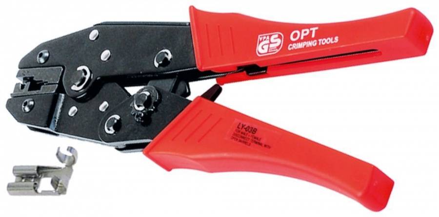

Das sind Fahnenstecker, wahrscheinlich war für die normalen Flachstecker
kein Platz mehr.
Crimpen kann man die mit einer etwas exotischen Zange. Ich habe mir
dafür eine Flachstecker Zange passend geschliffen, vielleicht gibt es
die inzwischen billig aus China.

Gerade geht leider nicht, da nicht genug Platz zum Gehäuse vorhanden
ist.
Habe eine Zange gefunden von TGS, aber die kostet 270 Euro. :(
