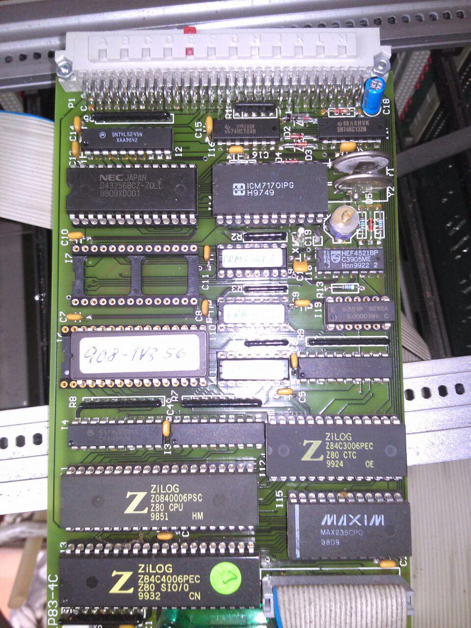

Wie nennen sich diese Platinen?
Gast #5891633
Habe den Kasten aus einen Firmenabbruch retten können (Gehörte wohl zu
einen Pocsag-Sender, der eigentliche Sender war leider schon weg ...)
https://images.nsa2go.de/privat/der_geraet/
Mit diesen Platinen (ihmo als Loch oder Streifenraster) haben wir früher
schon Geräte aufgebaut, aber ich komme einfach nicht auf den Namen.
Würde nämlich das Gehäuse gern so wie es ist weiter verwenden :-)
Hätte vielleicht jemand nützliche Informationen zu dem Bus selbst?
Irgendwelche alten Bücher, Scans oder passende Seiten wären Toll!
Mit den vorhandenen Baugruppen kann ich nichts machen (Eigentlich nur
Abernten..), so das ich überlegte, mir irgendwas selbst darein zu bauen.
Irgendwas mit Arduino, Raspberry und Steuerung oder so etwas. Genau weiß
ich es noch nicht, da die Informationen die ich dazu finde irgendwie
dürftig sind.
Da gibt es verschiedene - z.B. meiner mit Z80, ECB-Bus (Kontron glaube
ich), Siemens SMP-Bus, Belegung hier:
        BUSBELEGUNG  SMP - BUS
        a  1        - 15 V                   c  1        - 12 V
        a  2        - 5 V                    c  2        GND
        a  3        f                        c  3        + 5 V
        a  4        CLK                      c  4        ( /MMIO )
        a  5        f                        c  5        A 12
        a  6        /RESET                   c  6        A 0
        a  7        ALE                      c  7        A 13
        a  8        /MEMR                    c  8        A 1
        a  9        /RESIN                   c  9        A 14
        a 10        /MEMW                    c 10        A 2
        a 11        f                        c 11        A 15
        a 12        RDYIN                    c 12        A 3
        a 13        ( BUSEN )                c 13        f
        a 14        D 0                      c 14        A 4
        a 15        f                        c 15        f
        a 16        D 1                      c 16        A 5
        a 17        f                        c 17        f
        a 18        D 2                      c 18        A 6
        a 19        /INT                     c 19        f
22
        a 20        D 3                      c 20        A 7
23
        a 21        f                        c 21        f
24
        a 22        D 4                      c 22        A 8
25
        a 23        /INTA                    c 23        f
26
        a 24        D 5                      c 24        A 9
27
        a 25        f                        c 25        f
28
        a 26        D 6                      c 26        A 10
29
        a 27        f                        c 27        f
30
        a 28        D 7                      c 28        A 11
31
        a 29        ( /EOP )                 c 29        f
32
        a 30        /IOW                     c 30        /IOR
33
        a 31        + 15 V                   c 31        GND
34
        a 32        + 5 V                    c 32        + 12 V
35
36
        f = frei , () = nicht benutzt
Das nützt aber nur was, wenn man eine SMP-Bus CPU-Karte einsetzt und
SMP-Bus-IO-Karten. Für ECB-Bus gilt das gleiche.
Georg
pgeher schrieb:
> 32 A und C liefern gegen 1 A und C 5v
Beim ECB-Bus ist die Reihe 32 GND, die Reihe 1 +5V. Das stimmt auch
soweit entnehmbar mit den Bildern der Karten überein.
Du kannst mit dem Kartenkäfig also nur etwas anfangen, wenn du selbst
alles als ECB-Bus konstruierst. Sonst musst du die Rückwandplatine
ersetzen. Es gibt auch noch ECB-Karten zu kaufen, logischerweise sind
die nicht auf dem neuesten technischen Stand, aber die meisten sind gute
professionelle Qualität auf dem Stand von etwa 1980. Das sieht man schon
daran, dass es nur +5 V gibt, keine +3,3 V.
Georg

pgeher schrieb:
> Sehe ich das richtig, dass das keine "Standard"-Backplane ist?
WÜrde ich auch so sehen.
> Denn eigentlich kenne ich die so, das die 1:1 durchverbunden sind.
Das müssen sie zwar nicht unbedingt sein, bei manchen Bussystemen gibt
es "daisy-chain"-Leitungen, aber das sieht trotzdem anders aus als das,
was da auf Deinen Bildern zu sehen ist.
Das dürfte was völlig proprietäres sein.
Aloha Rufus,
Davon gehe ich mittlerweile aus. Jetzt gerade überlege ich, ob ich mir
bei jlcpcb (~25US$) 5 A+B+C-Backplanes erstellen lasse und das Gehäuse
so für irgendwas nutzen soll. Allerdings fehlt mir der "YES, DAS WILL
ICH HABEN UND MACHEN!"-Punkt :-)
> durchverbunden sind. Oder irre ich mich da gerade?
In fast allen Fällen. Z.B. können bei solchen "Universal-Rückwänden" die
Stromversorgungsleitungen nicht dicker/breiter ausgelegt sein als die
Signalleitungen, weil man ja garnicht weiss welche das sind. Das ist
aber meistens noch weniger als suboptimal. Gerade auch für ältere
Technik die noch einiges Strom verbraucht, z.B. 2 A pro Platine, macht
bei einem 19 Zoll breiten Bus schon mal 40 A oder so.
Georg

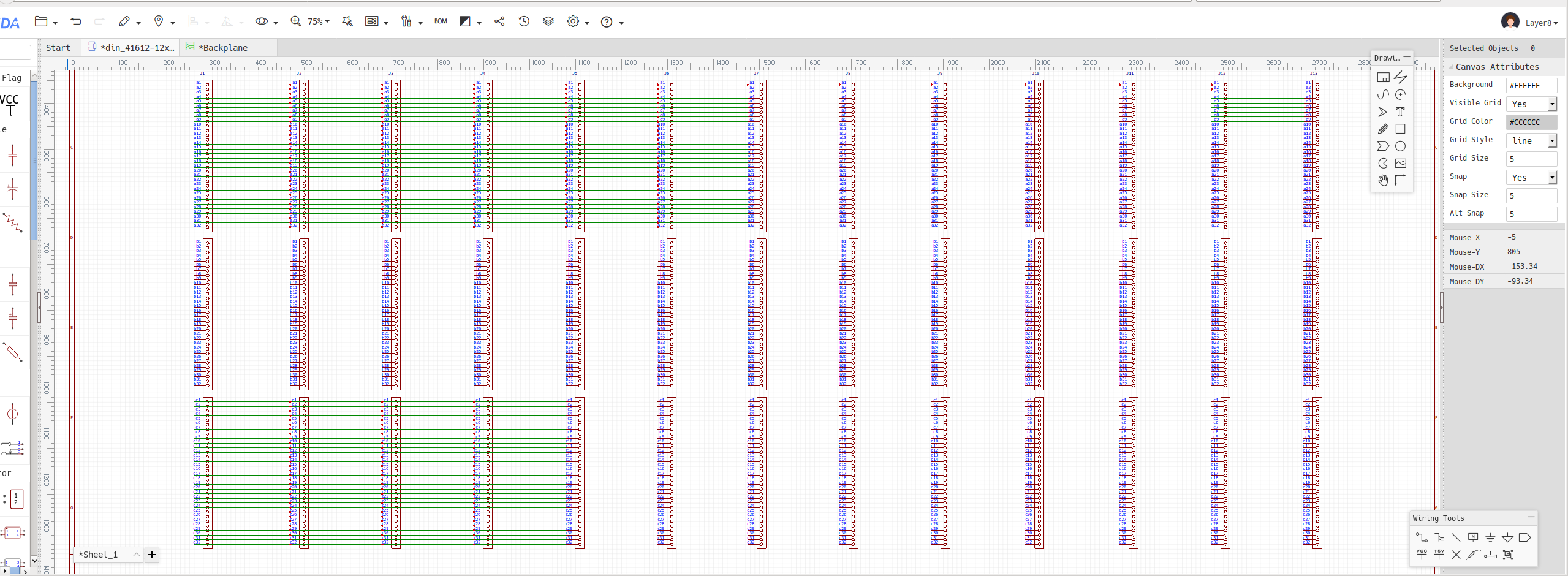

Aloha, heute auf Arbeit mal easyEDA besucht und angefangen. Im Grunde
möchte ich irgendwann mal Platinen mit attinys, Raspberrys, LEDs,
RTL-SDRs etc/oÄ darin betreiben. Also steht quasi noch gar nichts fest,
aber das Grundgerüst soll stehen.
Bevor ich allerdings jetzt weiter mache, ist das so wie im Anhang
korrekt? Einzige was ich anderst gemacht habe, ist 1a und 1c - Die führe
ich getrennt, weil ich da oben vielleicht gern noch 3.3v haben möchte.
Ganz festgelegt bin ich da noch nicht.
Rot = Oberlage, Blau = Unterlage

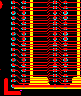

> korrekt?
Nicht falsch aber ungünstig. 2reihige Stecker (die B-Reihe wird bei den
meisten Bussen nicht belegt, Stecker sind C64) werden ebenso verdrahtet
wie DIL-Memories, siehe Bild.
Georg
Ahoi Georg,
Das liegt daran das ich zuerst a+b+c einsetzen wollte. Nachdem alles in
Position war, fiel mir auf, dass B so gut wie nie benutzt wird. Stand
dann vor der Entscheidung, alle neu machen zu müssen oder die B-Option
offen zu halten.
Aber du hast recht, werde des wohl auf a+c ändern, macht das Routing
wohl um einiges leichter :-)
Da wären 96 Leitungen reiner Overkill - die meisten heutigen CPUs haben
nicht mal mehr Anschlüsse für 16 Adressen und 8 Datenleitungen, sondern
sowas wie I2C o.ä. Da bleiben auch von 64 Leitungen fast alle frei. C64
brauchte man mal für 8085, Z80, 8051 usw. wie man aus den Belegungen für
SMP- oder ECB-Bus sieht. Heutige Controller haben alles intern und
meistens garkeine Bus-Anschlüsse mehr.
Eigentlich schade um die schöne hochentwickelte Eurokarten-Technologie.
