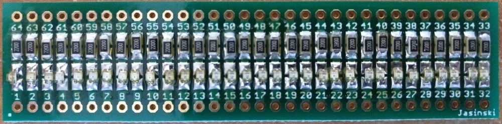

Guten Abend,
habe mir ein Heißluftlötgerät, Platinen und Bauteile zum üben
organisiert. Nachdem die billig Lötpaste von ebay übelst stank, viel zu
fest und auch nicht glänzen wollte, habe ich ordentliche von Edsyn
gekauft. Viel besser. Aber ich habe Probleme das Kleinstbauteile sich
nicht genau ausrichten mittels Kapilareffekt. Hatte 400°C und niedrigste
Luftstufe eingestellt. Abstand Daumendicke bis doppelte Daumendicke.
Jetzt weiß ich nicht woran das liegt.
Sind die Pads zu groß für die Bauteile?
Zu viel Lötzinn ähm Lötpaste?
Zwei Widerstände legten sich quer, konnte ich wieder auf ihre Pads
schieben.
Die Widerstände sind Bauform 1206 und die Leds sind Bauform 0805.
Kurzum was muss man beachten das sich die Leds alle schnurgerade
ausrichten?
#5891693
Die Pads sind zu groß, der Schlitz in der Mitte zu kurz.
Dadurch gibt es keine Position, in der beide Seiten per
Oberflächenspannung ziehen, das Bauteil schwimmt und wird vom Luftstrom
verblasen.
Es sieht für mich so aus als ob auch derb zuviel Paste drauf ist, aber
das müsste man unter Schrägsicht sehen. Am Schwimmen ändert aber auch
weniger nix, das ist ein rein optisches Problem.
Kleinere Bauteile, bei denen die Pads knapp den Schlitz überspannen,
oder eben anderes Layout, das wäre mein nächster Versuch.
Gast #5891722
Dann ist die Universalplatine leider ungünstig gewählt. Ich verstehe
aber jetzt das Problem besser, der Pad Abstand ist maßgebend für das
Gerade ziehen. Lötpaste war nur ein kleiner Punkt je Pad, kleiner wie
das Pad selbst. Hier könnte ich eine noch dünnere Nadel nehmen wenns
hilft. Danke für die Infos.

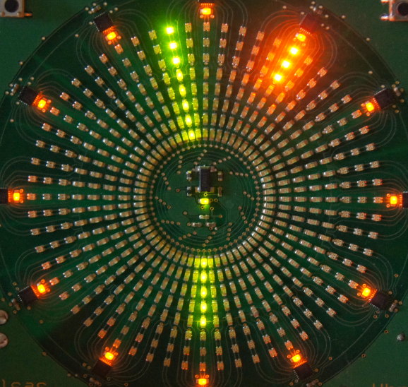

Moderator Persönliche Seite #5892148
Die wird auf Handlötung optimiert sein. Da vergrößert man gern die Pads
etwas, um genügend Angriffsfläche für den Lötkolben zu haben.
Ich habe vor vielen Jahren mal eine LED-Uhr gebaut, die wurde auch mit
Heißluft gelötet. Habe leider nur gerade ein dunkles Foto zur Hand
(wurde so gemacht, damit man das Leuchten der LEDs gut erkennen kann),
aber man kann trotzdem ganz gut sehen, dass sich die LEDs schön
regelmäßig angeordnet haben. Die wurde übrigens immer in
„5-Minuten-Schritten“ gelötet, viel mehr war an einem Abend nicht zu
schaffen.
Fazit: mit passenden Pad-Größen sollte das mit der von dir gewählten
Technik an sich kein Problem sein.

Jessi schrieb:
> Wenn hier und da eine LED 1/10mm
> verrutscht, dann sollte sich das in der Gesamtoptik aufgehen. Hauptsache
> nicht krum und schief.
Ja, ich war eigentlich ganz erfreut, dass das alles in allem so geklappt
hat, dass sich die LEDs wirklich selbst justiert haben. Vorwiderstände
brauchte ich keine, da ich pro 5-Minuten-Segment je einen 16kanligen
