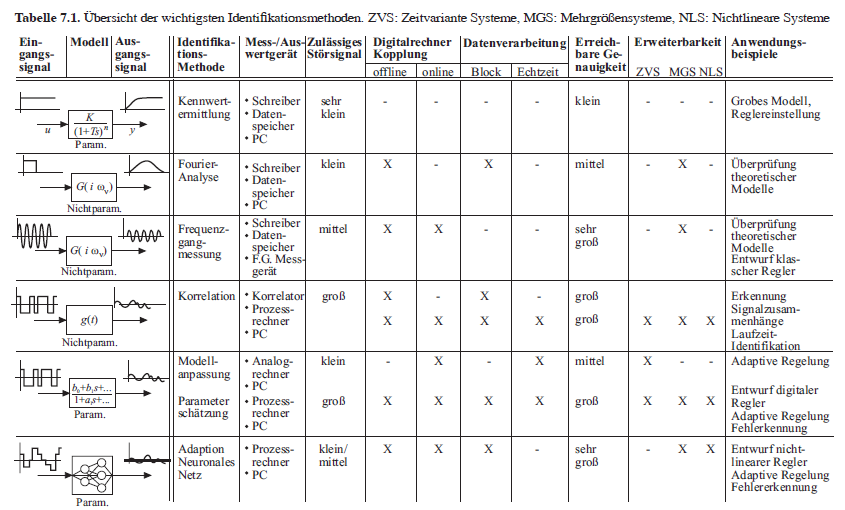

Digitalrechner Kopplung online/offline
Also es geht ja in der Identifikation um Optimierungsprobleme, wobei man
Digitale Rechner zur Verarbeitung benutzt (MatLab usw.).
Was soll aber online/offline sein? Doch nicht das Internet ....
>Wenn die Rede von Digitalrechnern ist, dann werden einfach stinknormale
>Computer gemeint bzw. Microcontroller oder?
Tja, liegt irgendwie nahe das zu denken. Halt im Gegensatz zu
Analog-Rechnern? Was sagen die Kommolitonen dazu, die in der Vorlesung /
im Praktikum waren?
Die Folie stammt aus den 60ern, oder?
Es gab eine Zeit, da hat man zwischen analogen und digitalen Rechnern
unterschieden. Analogrechner verwendet heute kaum noch jemand.
Die Spalte mit den Koppelinformationen ist grenzwertig. "offline"
bedeutet in der klassischen EDV, dass es eine deutliche Zeitverzögerung
und Trennung zwischen der Erfassung der Daten und der Verarbeitung gibt.
Ein halbwegs modernes Beispiel wäre, wenn die Daten zuerst auf einem
USB-Stick zwischengespeichert und später ("offline") am PC verarbeitet
werden. "offline" bedeutet auch, man erfasst die Daten manuell , gibt
sie später in den Rechner ein und verarbeitet sie.
"online" bedeutet der Rechner erfasst die Daten und beginnt nahezu
zeitgleich mit der Verarbeitung der Daten. Das bedeutet nicht
notwendigerweise Echtzeit.
Mit "Block" ist Batch-Verarbeitung gemeint. Das heißt, es wird eine
gewisse Menge an Daten gesammelt und diese dann an einem Stück
verarbeitet. Erfolgt das Verarbeiten im Block deutlich zeitverzögert,
hat man das klassische "offline batch processing". Wird nur gepuffert
und sofort mit der Verarbeitung begonnen wenn genug Daten da sind, ist
das der "online" Fall.
Echtzeit als Gegenstück zu Block ist auch grenzwertig. Echtzeit bedeutet
nur die Antworten sind unterhalb bestimmter Zeitschranken verfügbar. Für
die Zeitschranken werden bei praktischen Anwendungen Schranken
verwendet, die, bezogen auf die jeweilige Anwendung, das die Ergebnisse
"unmittelbar", erscheinen lassen.
Wie gesagt, die Folie des Professors könnte dringend eine Überarbeitung
vertragen. Besonders im Hinblick auf die Bedeutungswandlung
online/offline.
