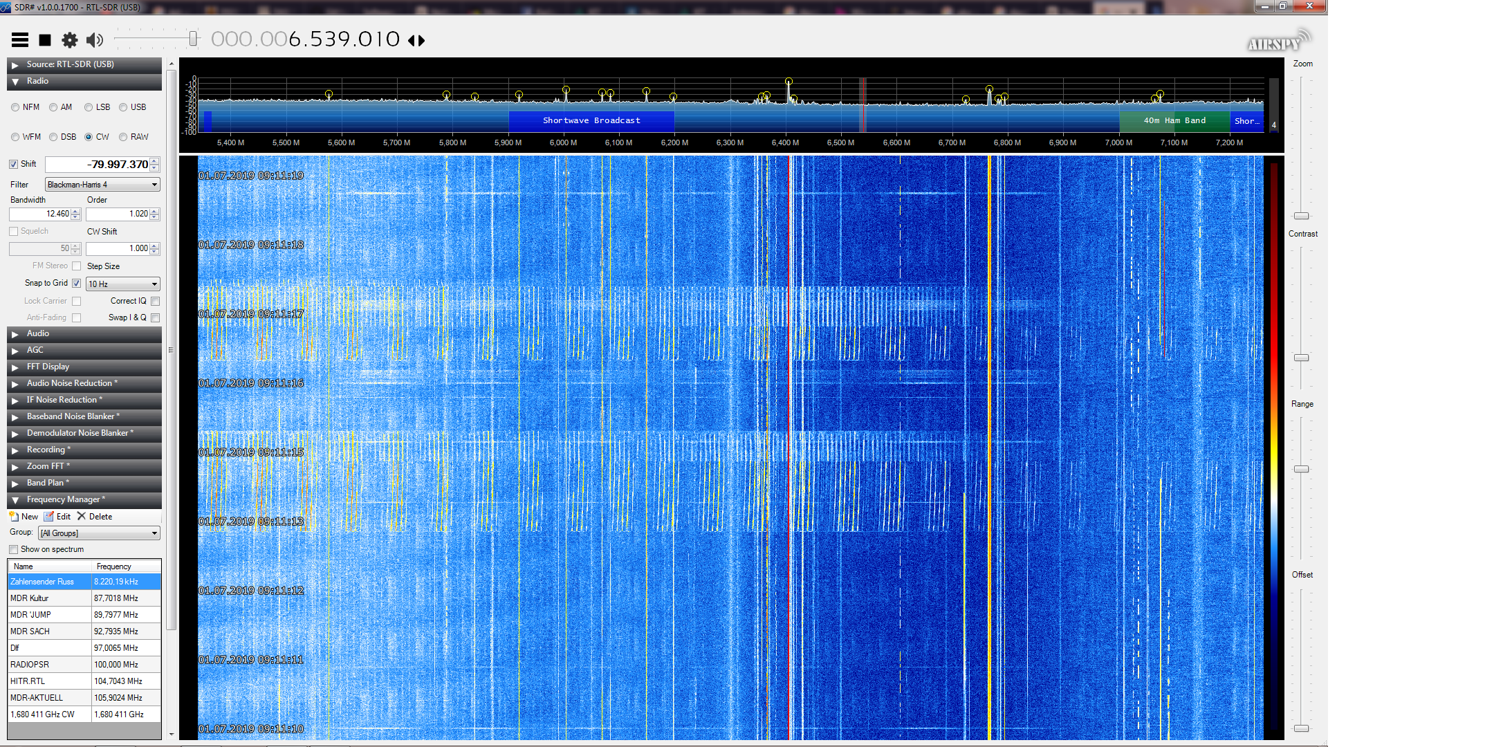

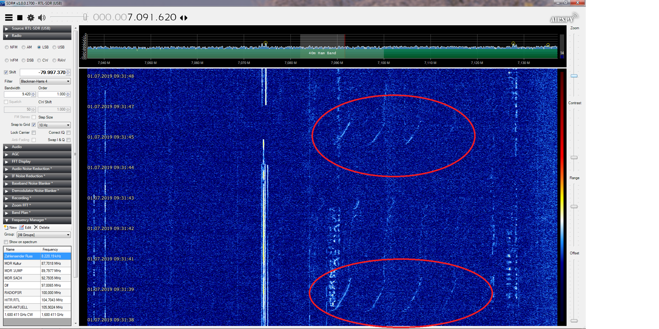

Heute morgen gegen 9 Uhr hatte ich auf dem 40m Band seltsame Störungen
die ich nicht zuordnen konnte. Mit den bekannten Radarstationen konnte
ich keine Übereinstimmung feststellen. Ist euch dieses Signal bekannt???

> Schaltnetzteil halte ich für ausgeschlossen da die "Flanken" sehr
> langsam ansteigen ein Impuls dauert ca. 3 Sekunden vom Wellletahl bis
> zur Spitze (siehe Bild) von der Breitbandigkeit her würde es passen.
Ein Schaltnetzteil, das versucht, irgendetwas hinzuregeln, was aber
nicht klappt?
z.B. ein Akkulader oder ein Solarlader der sich in MPP-Tracking
versucht, aber das nicht hinbekommt?
Manche PFCs machen auch komische Sachen, wenn man ihnen keinen passenden
rektifizierten Sinus anbietet.

Alias Effekt.
