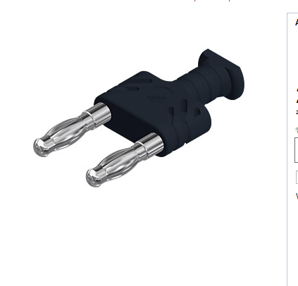

Ich bin aktuell auf der Suche nach einer Laborleitung (Messleitung, 4mm, Querschnitt ab 1mm²) an der man verschiedene Widerstände direkt anschließen kann. Es gibt ja diese Kurzschlussstecker/Brücken wie im Anhang. Gibt es so etwas auch mit Anschluss für Widerstande? Oder gibt es Messleitungen an die man Widerstände leicht anschließen kann? Konkret geht es darum, dass ich eine Spannungs-Messbox mit 4mm Stecker-Anschlüssen habe. Will ich Ströme messen, lege ich einen Shunt in Reihe in den Strompfad und messe die Spannungsabfälle daran. Aktuell habe ich dazu einen 1kOhm Widerstand an die Anschlüsse gelötet. Wenn ich diesen aber verändern möchte muss ich immer löten oder mir irgendwie anders helfen. Gibt es so etas? Viele Grüße! Kristian

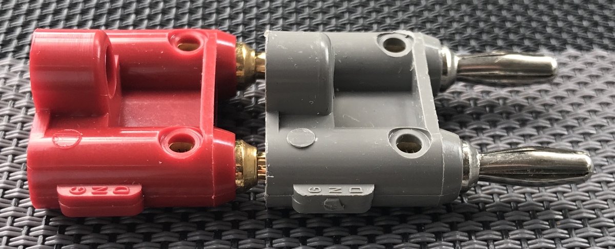

Kristian B. schrieb: > Es gibt ja diese Kurzschlussstecker/Brücken wie im Anhang. Gibt es so > etwas auch mit Anschluss für Widerstande? So etwas? Die Stecker sind von Ponoma. https://www.mouser.de/datasheet/2/159/d_MDP-4892-4898_102_7-1514399.pdf https://www.mouser.de/ProductDetail/Pomona-Electronics/MDP-4?qs=sGAEpiMZZMtW7Xd10NdmuJ0hw%2FJ5i2UG1Cg2xcewVPI%3D Gibt es z.B. bei Mouser in verschiedenen Farben. Damit habe ich mir auch einige Messleitungen selber hergestellt. Einen Widerstand als Shunt anzubringen ist eigentlich eine gute Idee;-)
Das sieht eigentlich sehr gut aus, aber ich werde aus den Bildern und der Beschreibung nicht wirklich schlau. Sind dort Schraubverbinder drin um Widerstände etc. zwischen zu schalten?
Kristian B. schrieb: > Das sieht eigentlich sehr gut aus, aber ich werde aus den Bildern > und > der Beschreibung nicht wirklich schlau. Sind dort Schraubverbinder drin > um Widerstände etc. zwischen zu schalten? Ja, es sind Schrauben in den Steckern. Zudem sind die Stecker stapelbar.
Wunderbar, genau das habe ich gesucht! Dankeschön :-)
In der Bucht gibt's diese Stecker auch, allerdings nur in rot und schwarz. https://www.ebay.de/itm/Doppel-Bananenstecker-mit-19mm-Stiftabstand-nachsteckbar-schwarz-oder-rot/351576389999
Normal Z. schrieb: > In der Bucht gibt's diese Stecker auch, allerdings nur in rot und > schwarz. > > Ebay-Artikel Nr. 351576389999 Die sind natürlich deutlich preiswerter. Die Frage ist welche Qualität die Stecker haben. Vermutlich sind die nicht original von Ponoma, sehen denen aber sehr ähnlich.
