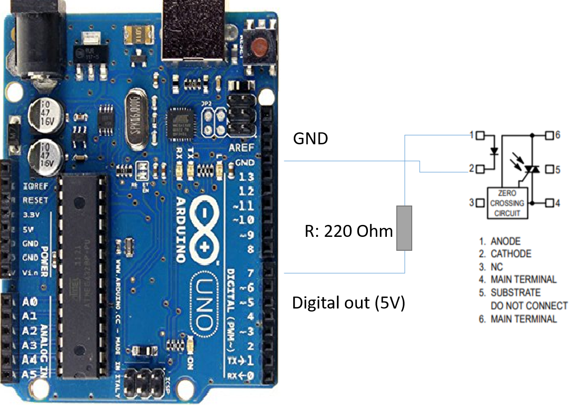

von Hans Westermann (Gast)
Hallo Matthias,
also so in etwa wie in dem angehängten Schaltplan.
Merci
Ja. Damit steuerst du den MOC korrekt an. Poste doch mal, was für ein
Typ der originale MC auf der Steuerung war.

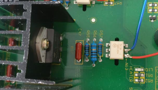

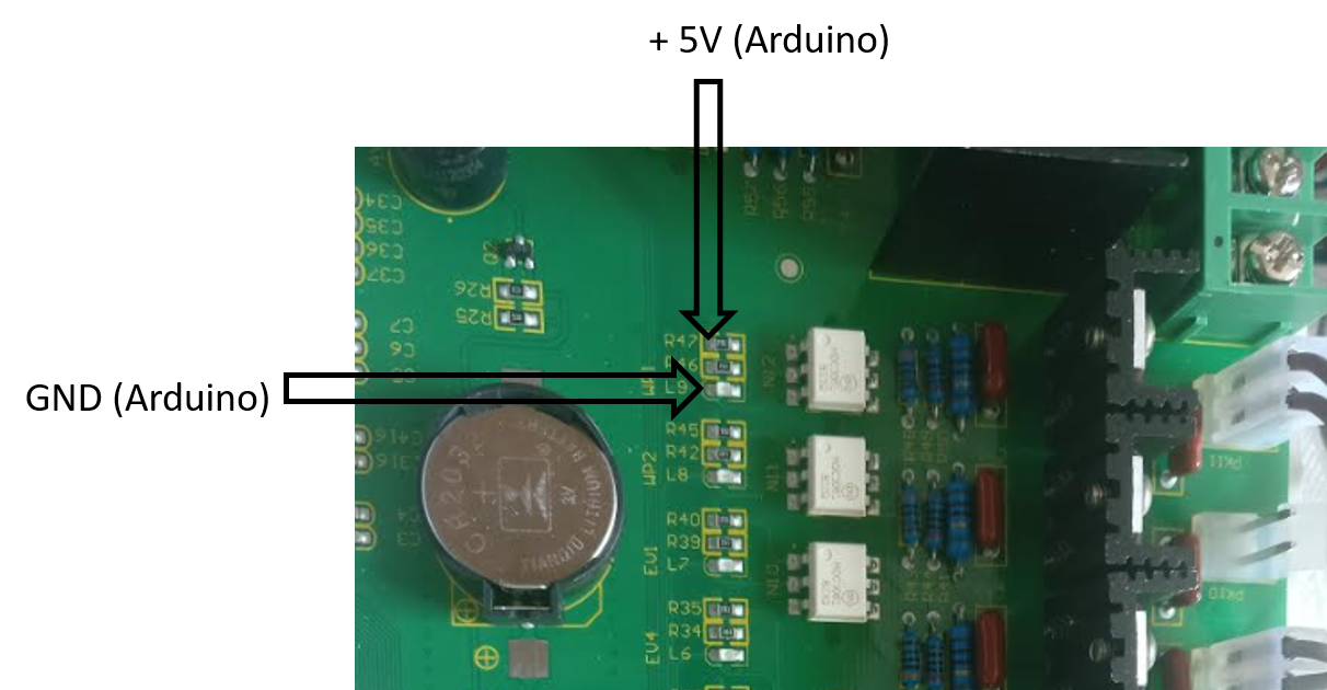

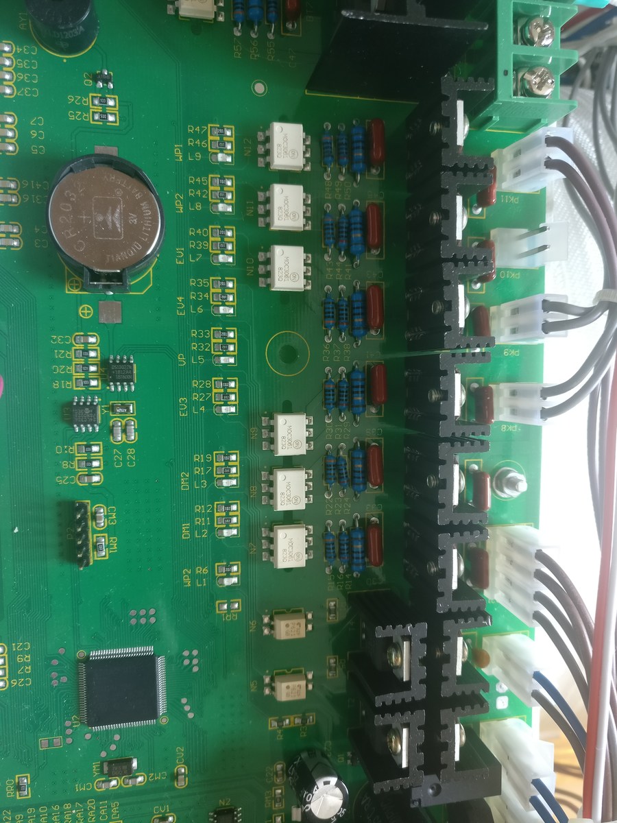

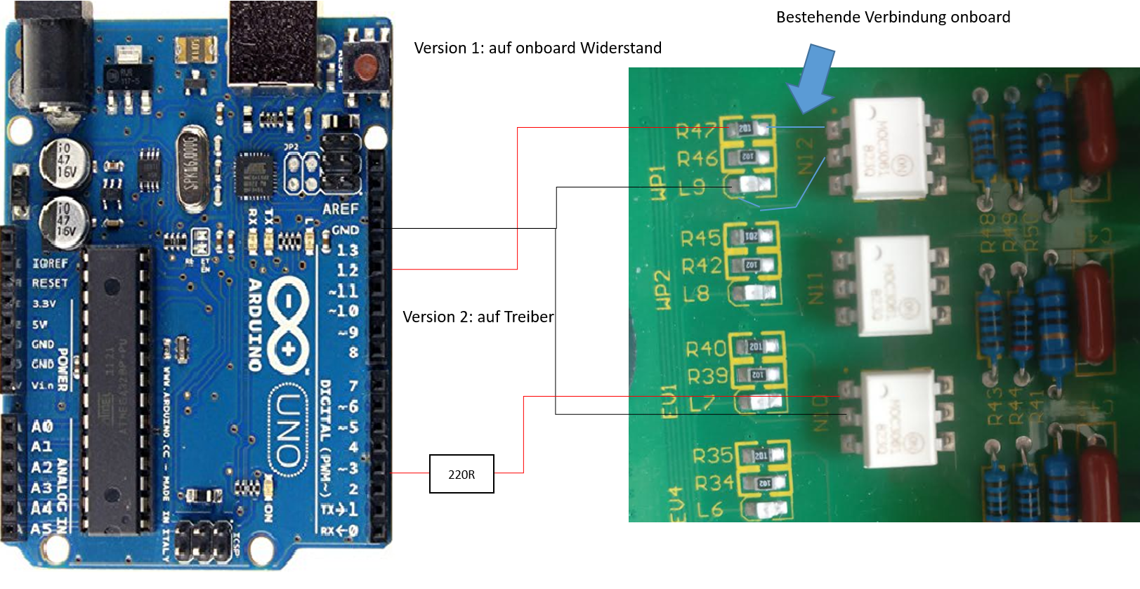

also hier mal ein Foto von dem Board mit µC und meinem geplanten
workaround um  das Gerät mit einem Arduino zu betreiben.
Es gibt meiner Meinung nach zwei Möglichkeiten zur Ansteuerung.
1. ich nuzte den verbauten Vorwiderstand (sieht nach 100 Ohm aus).
Allerdings ist mir das mit L gekennzeichnete Bauteil unklar. Ist das
eine LED? Eine Spule scheint es mir nicht zu sein. Der Pin 2 des
Treibers geht direkt auf den "hinteren" Pin des Bauteils. Das könnte
doch der zusammengeschlossene Ground sein.
2. ich gehe mit einem eigenen Vorwiderstand direkt auf den Pin 1 des
Treibers.
Sollte ich davor die ursprüngliche Steuerleitung zum µC trennen, bevor
ich die externe Steuerleitung vom Arduino verbinde?
Hans

Harald W. schrieb:
> Wieso? Du hast doch eine galvanische Trennung durch den MOC.
Ich denke, der TE möchte gerne anstelle des STM32F103 den Arduino
einsetzen. Also ja, dann sollte der STM32 auf jeden Fall gekappt werden,
damit er a) nicht dazwischenfunkt und b) nicht rückwärts über die GPIO
Pins Strom zieht. Man kann da Pin für Pin vorgehen, immer wenn der
Arduino die Kontrolle über einen Optokoppler übernimmt, den
entsprechenden Pin des STM32 hochbiegen oder per Cutter abtrennen.
Notizen dazu schaden sicher nicht, denn dann besteht immer noch die
Chance, später mal wieder einen STM32 zu verwenden.

Stefanus F. schrieb:
> Es könnte z.B. sein, dass alle Anoden miteinander verbunden sind.
Das sind sie, nämlich über die 200 Ohm Widerstände, wie man auf dem
Platinenausschnitt sieht. Man verbindet also den Arduino vorzugsweise
auf der Seite der 'L' Drosseln und zieht sie mit dem Arduino gegen
Masse, um den Optokoppler zu schalten. Im gleichen Arbeitsschritt trennt
man die Leitung zum STM32 ab.
Das könnte leicht dadurch erfolgen, das man 'L' entfernt und auf der OK
Seite den Arduino anschliesst. Vorwiderstand und Versorgung bleiben dann
erhalten.
nochmal zur Absicherung: Ich würde jetzt mal den im Bild zu sehenden
Anschluss durchführen.
Rein vor dem Hintergrund der praktischen Umsetzung, ich muss ja dort
irgendwie meine Schaltleitung vom Arduino fest bekommen, dass die nicht
gleich bei der kleinsten Erschütterung, bspw. wenn ich das Gerät mal
transportiere, abgeht.
... hier noch das Anschlussbild.

von Stefan F. (Gast)
Nein, nicht "GND von vom Arduino", sondern "I/O Pin vom Arduino".
Und vergesse nicht, den STM32 entweder durch Dauer-Reset still zu legen
oder abzutrennen.
Die Drossel 'L' ist spassig, aber nicht unbedingt nötig. Du kannst also
den I/O Pin vom Arduino auch direkt an Pin 2 der MOC3061 löten und ihn
so ein wenig besser festlegen. Ein extra Vorwiderstand ist nicht nötig,
weil die auf der Platine ja schon da sind, nur eben auf Pin 1 des MOC.
Das ist aber gehupft wie gesprungen, Hauptsache ist, das er im LED Kreis
ist.
HI,
ok, also gehe ich direkt vom I/O Pin des Arduino auf den Pin 2 des
Optokoppler.
Aber bräuchte ich nicht dann am Pin 1 noch Ground vom Arduino?
Pin 1 = Anode, Pin 2 = Kathode (siehe Bild)
Müsste nicht die +5 V vom Arduino an Pin1 anliegen, um durchzuschalten?
War das nicht so, wenn ich positive Spannung an die Kathode anlege, dann
sperrt die?
Oder verstehe ich gerade das Prinzip von dem Optokoppler nicht? Ist das
dann invers, d.h. ich Schalte +5 V auf Pin2 und sperre damit und ohne
+5V ist er immer offen?
Bin ehrlich gesagt etwas verwirrt gerade.
> Pin 1 = Anode,
Die Anode gehört an den Plus-Pol der Stromversorgung.
Ja doch.
Merkt man.
Was jedenfalls nicht geht, ist ein gemeinsamer GND Anschluss und dann
die I/O Pins des Mikrocontrollers mit den Anoden zu verbinden, weil die
nämlich alle miteinander verbunden sind.
Also brauchst du einen gemeinsamen + Pol und schließt die I/O Pin an die
Kathoden an. Genau so, wie es auf dem Board bereits mit dem STM32
gemacht wurde.
Wenn man genau hinschaut, ist es offensichtlich.
So dachte ich das auch. Also muss der I/O Pin vom Arduino doch an Pin 1
und nicht an L oder Pin 2 (L geht ja an die Kathode = Pin 2, laut
Schaltplan), korrekt?
Und dann muss der Pin 2 (Kathode) doch noch an Ground vom Arduino.
ahhhhh, ok. Also leg ich den konstanten +5V Ausgang vom Arduino parallel
auf alle Anoden der Optokoppler die ich schalten will (Pin1).
Und meinen ausgewählten digitalen Ausgang vom Arduino auf die jeweiligen
Kathoden.
"ziehe" ich dann beim Schalten mit dem Arduino die Kathode über den
Arduino auf Ground und erreiche somit die benötigte Potenzialdifferenz
an der Optokopplerdiode?

von Hans (Gast)
möchte kurz ein Update zum Umbau geben.
Also ich habe jetzt die Ansteuerungspins von der Grundplatine gelöst und
steuere diese über einen Arduino an, siehe Bilder. Derzeit noch
provisorisch angelötet, für den eigentlichen Einsatz kommt noch
Schrumpfschlauch drüber.
Funktioniert alles ohne Probleme, Danke schon mal für die vielen Tips!
