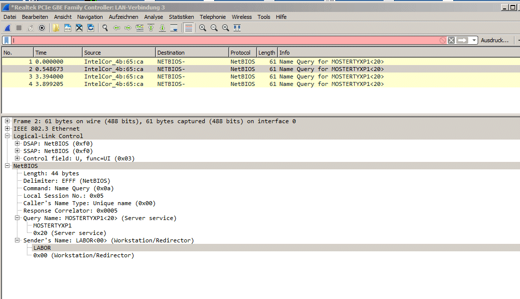

Ergänzung: Da ich davon ausgehe, daß bei der "alten" ITX Platine die ETH Schnittstelle gestorben ist, suche ich "eigentlich" eine Möglichkeit, das zu überprüfen. Kann ich da irgendwie irgendetwas mit dem Oszi nachmessen bzw. beobachten? Was müßte wie erscheinen bei Netbeui? Hat das jemand Tips? Ich habe einen digitalscop (Rigol DS1052E) und ein Mukltiscope (Hameg HM1507) Ich denke mal, daß ein Netzwerklogger eher wenig hilft, falls die Treuiberstufe (oder die receiverstufe) platt ist??? (Einen Netzwerklogger habe ich ohnehin nicht) Danke für Eure rege Unterstützung, weiter so!
Hub dazwischen und Wireshark. Mit dem Oszi siehst du nur Layer-0 Probleme.

Michael X. schrieb: > Hub dazwischen und Wireshark. Mit dem Oszi siehst du nur Layer-0 > Probleme. Ja danke, ich will das mal versuchen. Wenn ich Dich recht verstandnen habe: Hub zwischen XP- und DOS Rechner und auch einem 3. Rechner wireshark? Der dritte Rechner wäre ein Win7 PC, der aber kein netbeui kann. Geht das dann trotzdem mit Wireshark?
oszi40 schrieb: > Michael X. schrieb: >> Mit dem Oszi siehst du nur Layer-0 Probleme. > > Oszi-Masse + PC liegen oft auf Schutzleiter, was nicht bei jeder > Messung günstig ist. Lupe:Sind zufällig Leiterzüge weggebrannt oder > Kabel defekt? > RJ45 siehe auch http://www.netzmafia.de/skripten/netze/twisted.html Nein, es sind keine Bahnen weggebrannt oder verfärbt. Das diese ITX-Borads alle mit Microvogelfutter betückt sind und zudem ICs mit diesen Ballgrid-Pads (ist doch die richtige Bezeichnung?) versehen sind, wäre IMHO ein kaltgewordene Lötstelle auch denkbar, deswegen die Idee mit dem Oszi. Ich habe seltsamerweise keinen Übertrager auf der Leiterkarte gefunden, aber vlt. ist der ja in die RJ Buchse integriert
Hanns-Jürgen M. schrieb: > Hub zwischen XP- und DOS Rechner und auch einem 3. Rechner wireshark? > Der dritte Rechner wäre ein Win7 PC, der aber kein netbeui kann. Geht > das dann trotzdem mit Wireshark? Ja, weil Wireshark ja viel tiefer arbeitet und alles aufsammelt, was über den Netzwerkport ankommt. Egal ob, IP, IPX, NetBEUI oder sonstiges Gedöhns.

Hanns-Jürgen M. schrieb: > Hub zwischen XP- und DOS Rechner und auch einem 3. Rechner wireshark? > Der dritte Rechner wäre ein Win7 PC, der aber kein netbeui kann. Geht > das dann trotzdem mit Wireshark? Ja, wenn wirklich ein Hub verwendet wird. Das ist nicht dasselbe wie ein Switch! Mit einem handelsüblichen Consumer-Switch wird das nicht funktionieren, da würden den dritten PC nur die Broadcasts erreichen. Also entweder Hub oder "manageable" Switch. Bei letzterem müsste man dann einen Monitor-Port konfigurieren, an den sämtlicher eingehender Verkehr von den beiden Ports weiter geleitet wird, an denen der DOS- und der XP-Rechner hängen. Und den Win7-Rechner dann natürlich an eben diesen Monitor-Port hängen. Wenn der Win7-Rechner allerdings zwei Netzwerkkarten hat, dann geht es auch anders, ohne Hub oder manageable switch. Dann kann man einfach eine Netzwerkbrücke zwischen den beiden Karten konfigurieren und Wireshark an dieser Brücke lauschen lassen.
So, nachdem mein WiresharkPortable nicht gefunzt hat (Ich hatte den Treiber vergessen)m, habe ich nun Wireshark "richtig" instaliert. Der WIN7 Rechner hat zwei Netzwerkkarten, die freie hängt nun am Hub (natürlich kein Switch) zusammen mit dem XP und dem DOS PC. Aber nun stehe ich völlig auf dem Schlauch. Laut Wireshark wird die Anfrage vom DOS-PC sauber ausgesendet, aber vom XP-Rechner kommt keine Antwort... (siehe screenshot) So, jetzt mache iich erst einmal Schluß mit der PCerei, morgen mache ich dann den gleichen Versuch mit dem funktionierende Alt-PC....
