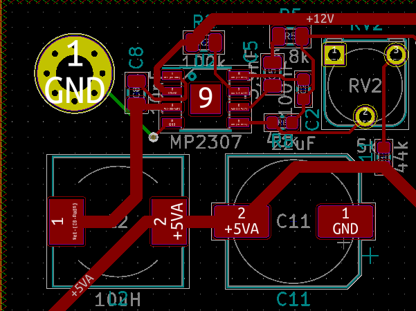

Ich habe einen DC-DC Converter auf meiner Platine integriert.
Er ist exakt Baugleich mit dem, den ich auf einer anderen Platine
integriert habe. Leider funktioniert er nicht. Wenn ich 12v einspeise,
bekomme ich am anderen Ende ungefähr 8V raus, die ich auch nicht mit dem
Poti ändern kann.
Auch kann ich keine Frequenz messen. Es sollten ungefähr 340khz sein.
Kann es ein Fehler im Layout sein?
Ich weiß, es ist nicht gut, hatte aber leider sehr wenig Platz.
mfg

Nicht Dein Ernst oder? Der Eingangskondensator gehört so nah wie möglich
an den Regler. Bei 340 kHz bewirkt der gar nichts, wenn der irgendwo auf
einer anderen Platine ist.
Der Ausgangskondensator sieht wie ein Elko aus. Der ist quasi auch ohne
Funktion. Bei der Frequenz muss das Keramik sein...

Vom Layouten hat der TO wohl nicht viel Ahnung.
An vielen Stellen wird es reichlich eng, evtl.
ein Kurzschluss? Manche Leitungen sind ungünstig verlegt.
Ein Poti ist im Datenblatt nicht vorgesehen und kann
bei hohen Freqeunzen stören.
Die Spule wird doch wohl ein 4A-Type sein?
Masse über eine Schraube? Ich würde die Versorgung
mal symmetrisch routen.

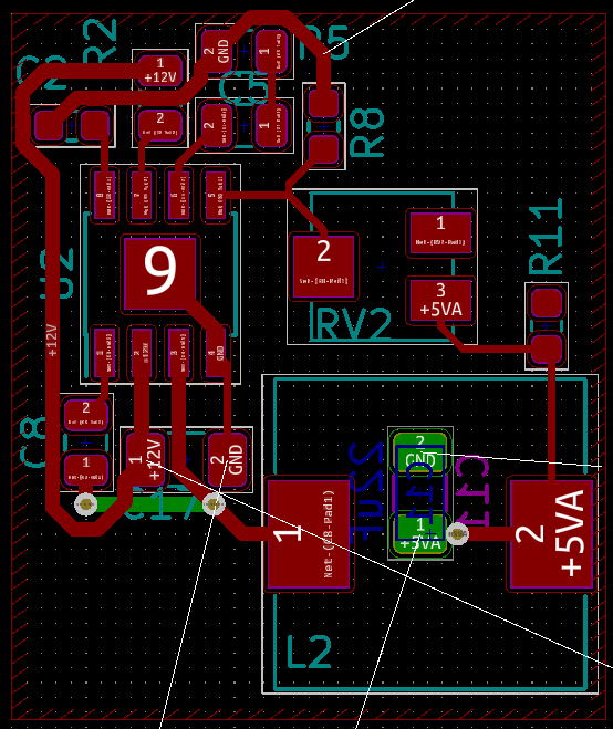

> integriert habe.
Vielleicht hattest du das erste Mal mehr Glück. Inwiefern passt dein
Layout zum Vorschlag im Datenblatt oder den AppNote? Richtig: gar nicht.
Im besonderen den Punkt 3 hast du beim Eingangskondensator sträflich
vernachlässigt. Schon beim Punkt 1 (keep traces short) klemmt es.
Zeichne mal diese inzwischen berüchtigten Stromschleifen in dein Design
ein:
http://www.lothar-miller.de/s9y/categories/40-Layout-Schaltregler

BTW: bei diesem kleinen MHz-Biest sollte der Ausgangskondensator auch
ein Kerko sein, damit das Layout hübsch kompakt gehalten werden kann.

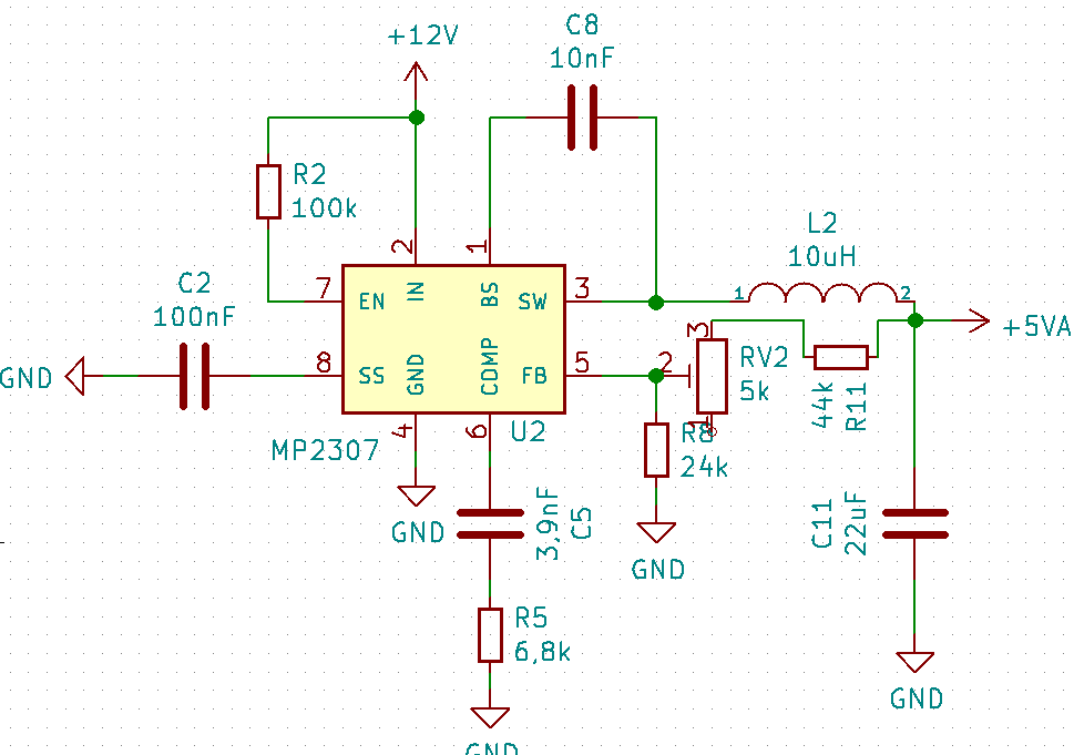

Bussard schrieb:
> Lebensverlängernd für die Last ist es, wenn die Potianschlüsse 1 und 2
> gebrückt werden, sonst geht bei einem Potikratzen die Ausgangsspannung
> aufs Maximum.
Die Potentiometerbeschaltung als Rheostat statt als Spannungsteiler ist
doch ohnehin der größte Mist.
Und ich frage mich, ob bei diesem schrottigen Layout überhaupt jemals
ein DRC durchgeführt wurde und ob die entsprechenden Einstellungen auch
nur ansatzweise mit den Parametern des Herstellprozesses abgeglichen
wurden. Und wenn ein DRC durchgeführt wurde, dürfte der Unmengen an
Fehlern gemeldet haben. Im Schaltplan hat C11 ein Symbol für einen
ungepolten Kondensator, aber laut Layout soll es ein gepolter sein.
Falls da ein Elko oder Tantalelko bestückt sein sollte, wird er nur
deswegen nicht explodiert oder abgebrannt sein, weil sein "+"-Anschluss
nicht mit GND verbunden ist.

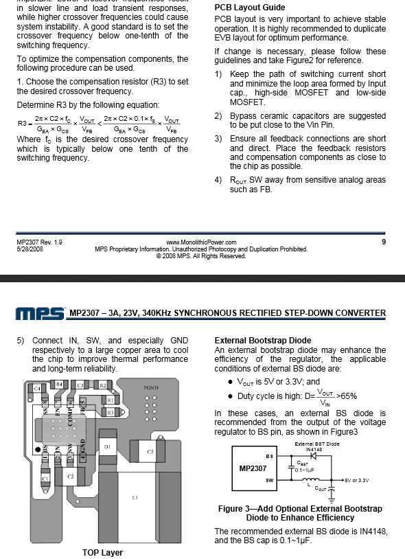

"Ensure all feedback connections are short
and direct"
"Keep the path of switching current short
and minimize the loop area formed by Input
cap., high-side MOSFET and low-side
MOSFET."
Du findest es hier:
https://www.monolithicpower.com/en/mp2307.html

Nach lesen deines Datenblattes kann ich folgendes sagen:
Das Datenblatt deines Reglers ist ziemlich gut.
Es ist detailliert beschrieben, wie du was berechnest, und die Formeln
sind brav drin. Es ist ein Layoutvorschlag abgedruckt.
MPS halt, kennt man ja.
Lerne daraus.
Es ist nicht einfach, einen Buck auszulegen, aber machbar. Halte dich an
die Designprozedur des Datenblatts. Mach dir ein Excel-Sheet für den
Regler, dann ist die zweite Auslegung eine Fingerübung von 5 Minuten.

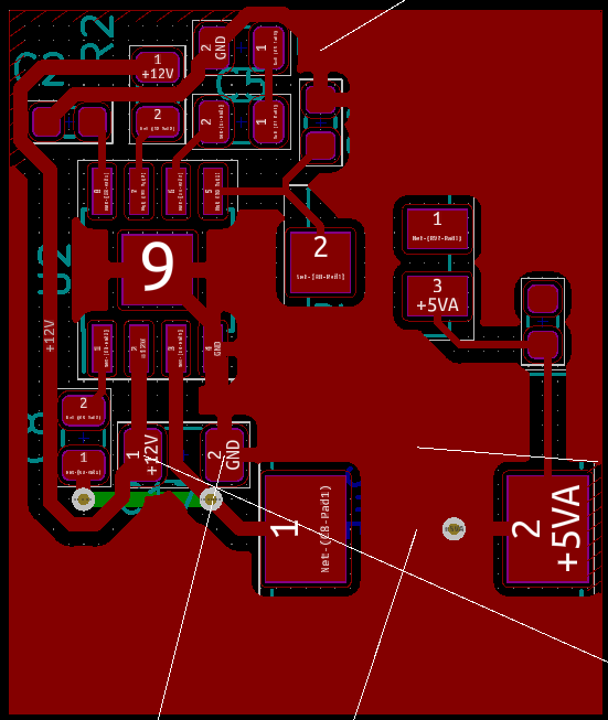

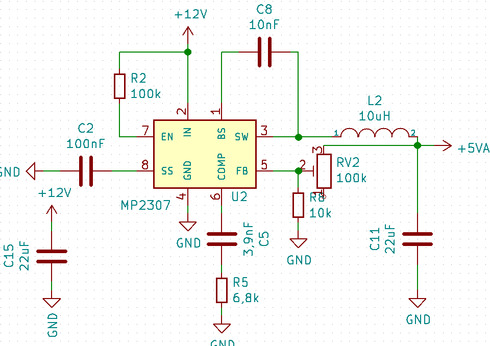

Genau, ich bin anscheinend zu leichtfertig die Sache angegangen.
So, ich habe jetzt den DC/DC überarbeitet. Ich hoffe der passt jetzt
soweit.
Habe mich am Datenblatt orientiert. Einzig die Diode fehlt.

Hilfloser schrieb:
> Poti muss vorhanden sein.
Und warum verwendest Du es dann als Rheostat? Dir wurden doch schon
etliche Hinweise gegeben, dass diese Beschaltung nichts taugt.

Andreas S. schrieb:
> DANN SOLLTEST DU DAS TEIL NICHT ALS RHEOSTAT, SONDERN ALS
> SPANNUNGSTEILER VERWENDEN!!!
Warum so laut?
Denn die Genauigkeit wird in beiden Fällen erreicht. Aber richtig
betriebssicher in Hinsicht auf "zu hohe Spannung trotz Kontaktproblem
des Schleifers" wird das auch mit einem Poti als Spannungsteiler nicht,
sondern nur dann, wenn der "obere" Widerstand des Spannungsteilers ein
Festwiderstand ist. Denn nur dann stellt sich am Ausgang im Fall eines
Schleiferdefekts zuverlässig eine kleinere Spannung ein.
Hilfloser schrieb:
> 0,2mm zur nächsten Leiterbahn werden genau eingehalten.
> Die Restlichen vorgaben passen auch.
Sie sind halt nicht ausreichend. Einen Schaltregler dimensioniert und
layoutet man nicht nach "Faustformeln", sondern nach Datenblattvorgaben
und/oder technischem Wissen und/oder eigener langjähriger Erfahrung (je
nachdem, was in hinreichender Menge vorhanden ist).

Mitnichten. Mach es GENAU SO, wie es das Datenblatt zeigt. Inklusive der
FETTEN, DICKEN Verbindungen zwischen den Bauteilen. Jede Abweichung muss
von dir begründet werden können und nachweislich keine Verschlechterung
bringen.
Dort ist z.B. keine einzige Leitung schmäler als eines der IC-Pads.
Und: wie ist z.B. der Ladestrompfad in deinem Layout? Ich kann den über
die Masse nicht schließen, da ist absolut keine Verbindung zwischen dem
C11 und dem C15 (der im Layout dann irgendwie C17 heißt?).
Und: vergiss diese billige Massefluterei im Schaltregler. In so einer
Schaltungecke ist nichts, was man einem Automatismus überlassen sollte.
Und: wo ist denn die Feedbackleitung in deinem Layout angebunden?
Richtig: an der Spule! Du willst aber nicht die Spannung nach der Spule
regeln, sondern die Spannung am Ausgangskondensator.
Und: ich hatte aus den Designrules "keep traces short" zitiert. Das ist
ernst gemeint. Denn dabei zählen bei so einem Ding tatsächlich einzelne
mm.
Auch wenn du es nicht glauben willst.
Eines der wichtigsten "Bauteile" beim Schaltregler ist das Layout. Wenn
du das falsch "auswählst", dann können die restlichen Bauteile noch so
gut und passend sein. Die Kette reißt trotzdem am schwächsten Glied.
> soweit.
Nein, die Sache mit dem Eingangskondensator hast du immer noch nicht
beachtet. Schau doch mal ins Datenblatt...
Es wird nie zuverlässig laufen, wenn zwischen dem Eingangspin und dem
Eingangskondensator eine Leitung oder was auch immer ist. Da fließen
Rechteckströme mit >3A, vielen hundert kHz und Anstiegszeiten im unteren
ns-Bereich. Das wird so nie zuverlässig laufen.
Und bitte, lies dir die Layouthinweise durch. Wenn dein Englisch nicht
reicht, dann sag das bitte. Das ist keine Schande. Dann kann man dir
helfen.
Man sollte sich bei Schaltreglern GENAU an die Datenblätter halten,
außer man weiß, was man tut.
