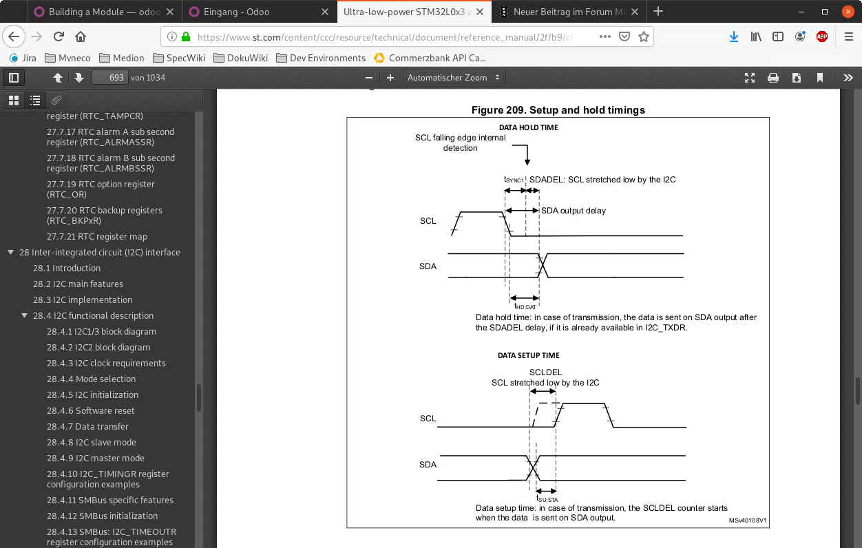

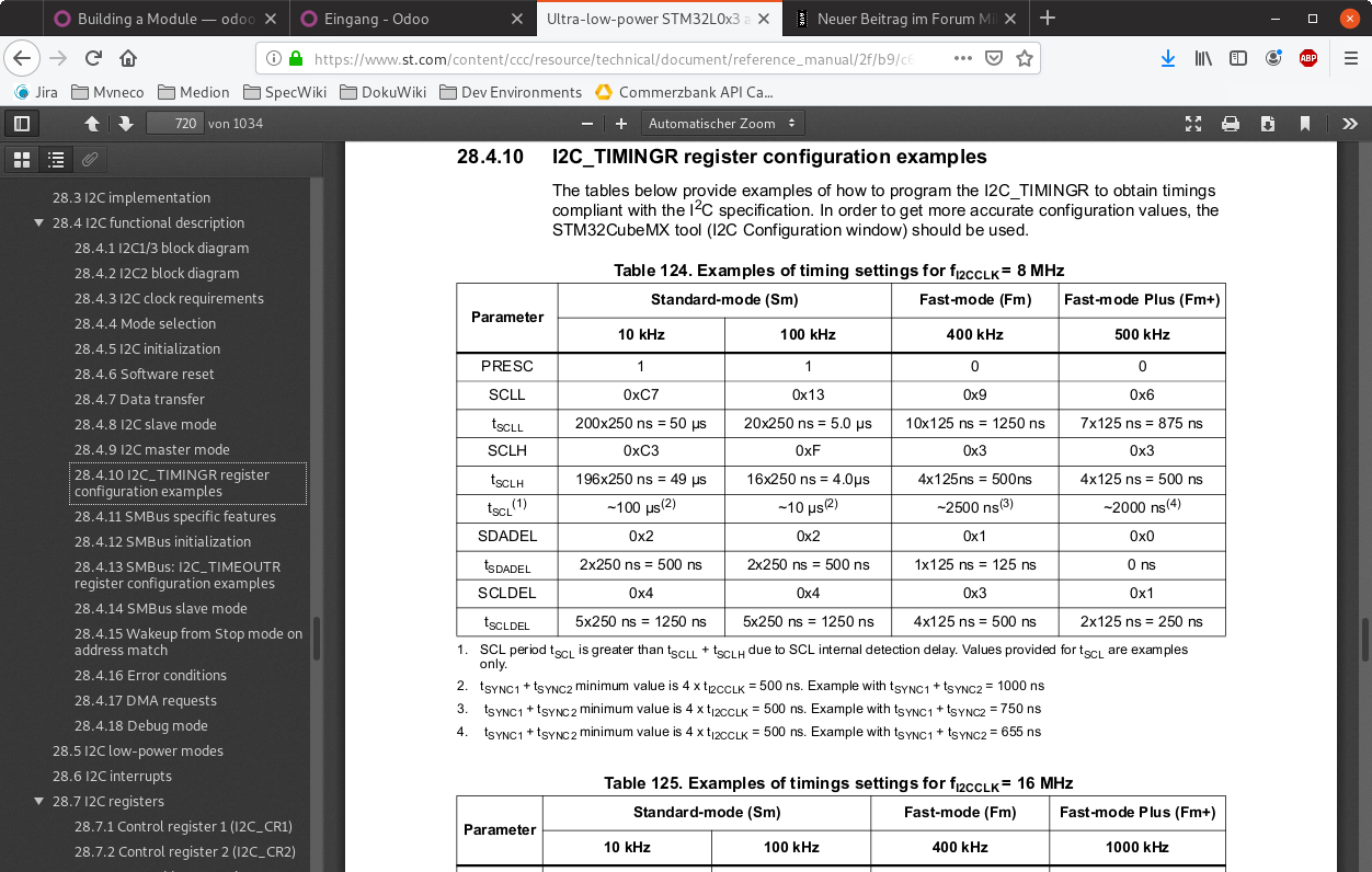

Frage zu I2C Timing im Referenzhandbuch des STM32L073
Gast #5893283
https://www.st.com/content/ccc/resource/technical/document/reference_manual/2f/b9/c6/34/28/29/42/d2/DM00095744.pdf/files/DM00095744.pdf/jcr:content/translations/en.DM00095744.pdf
In der Beispiel-Tabelle ist bei 100 kHz SCL-Low=5µs und SCL-High=4µs. Da
hat man bewusst eine µs subtrahiert. Laut Fußnote 2 ist das ein Beispiel
unter der Annahme, dass tync1+tysnc2 eben diese 1µs ausmachen.
Also wenn der Bus z.B. lange Leitungen (=viel Kapazität =flache Flanken)
hat, dann ergeben sich längere Zeiten, als bei kurzen Leitungen. Habe
ich das richtig verstanden?
Das würde dann ja auch bedeuten, dass die Übertragungsrate nicht alleine
von der Konfiguration des Mikrocontrollers abhängt, sondern von außen
beeinflusst wird (Clock-Stretching durch den Slave mal außen vor
gelassen). Richtig?
Dann habe ich noch eine zweite Frage:
Das Referenzhandbuch empfiehlt für SDADEL Werte >0, sagt aber auch, dass
man CubeMX für die Berechnung benutzen soll. CubeMX setzt hier bei
Verwendung der analogen Filter aber immer den Wert 0 ein. Was ist denn
nun richtig, und wie berechne ich einen sinnvollen Wert? Dazu habe ich
keine klare Vorgabe gefunden.
Vermutlich habe ich wie immer einen relevanten Absatz an ganz anderer
Stelle im Referenzhandbuch übersehen.

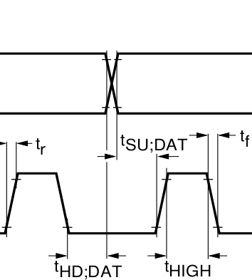

Gast #5893335
Ja, richtig,
aber  viel wichtiger ist die Lage der Flanken zwischen Daten und  Clock.
Siehe Bildschirmfotos oben.
Ich nehme, dass die Daten mit der fallenden Flanke des Clocksignals
übernommen werden.
Damit haben die Daten die Clock-High-Dauer Zeit sich zu stabilisieren.
Mit SDADEL und SCLDEL können Laufzeitunterschiede zwischen Clock und
Daten ausgeglichen werden.
Kosten natürlich Geschwindigkeit.
SCLDEL verzögert den Clock gegenüber den Daten und gibt den Daten damit
mehr Zeit für die Stabilisierung.
SDADEL lässt die Daten länger für die fallende Clockflanke anstehen und
sorgt dafür, dass bei größerer Clocklaufzeit, die richtigen Daten noch
erwischt werden.
Filtermaßnahmen in Clock und Datenleitungen sollten die zeitliche
Relation zwischen Clock und Daten möglichst nicht verändern. SCLDEL und
SDADEL helfen diese wieder auszugleichen.
> Daten ausgeglichen werden. Kosten natürlich Geschwindigkeit.
Die Maximierung der Geschwindigkeit ist momentan nicht gefordert.
Das heisst dann wohl: Im Zweifelsfall lieber mit kleinen Delays
arbeiten, als mit 0. Dann verwende ich mal lieber die Vorgaben aus dem
Referenzhandbuch.

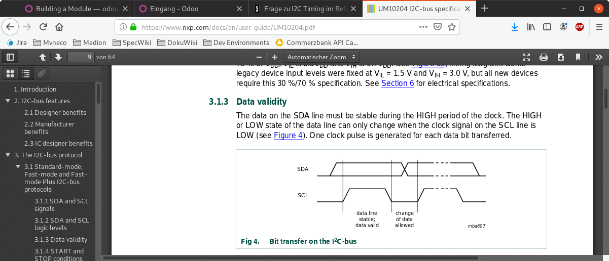

Gast #5893400
GEKU schrieb:
> Das würde bedeuten, dass SCLDEL niemals 0 sein darf
Genaaaauuuu, deswegen frage ich ja nach.
Nur weil CubeMX da eine 0 verwendet, muss das noch lange nicht richtig
sein. CubeMX hat mich schon öfters veräppelt.
> Normalerweise bei einer Taktflanke Datenwechsel,
> bei der anderen Daten lesen.
Du meinst also auch, dass der Empfänger bei der fallenden SCL Flanke die
Daten lesen soll. Unglücklicherweise ist sogar die I²C Spezifikation
(https://www.nxp.com/docs/en/user-guide/UM10204.pdf) an dieser Stelle
nicht eindeutig.
Sie beschreibt aus Sicht des Server klar, dass die Daten stabil sein
müssen, während SCL=High ist. Aber das sagt noch nicht klar aus, bei
welcher Flanke sie der Empfänger übernehmen muss. Wobei mir jetzt gerade
etwas eingefallen ist, wo ich "laut" drüber nachdenke:
Der Slave darf ja jederzeit die SCL Leitung auf Low ziehen, wenn er mehr
zeit braucht. Wenn er das tut, kann er unmöglich wissen, wann der Master
die steigende Flanke sendet, weil sie ja eben nicht steigt. Also bleibt
da eigentlich nur noch die fallende Flanke als spätester Zeitpunkt, wo
er die Daten übernehmen muss. Wenn er will und kann, darf er aber auch
die steigende Flanke benutzen, weil die Daten ab da ja stabil bleiben
müssen.
Scheinbar gibt es da ganz bewusst eine gewisse Flexibilität (Zeitspanne)
für die Empfänger, wann genau sie nun die Daten übernehmen sollen.
Dann wäre ein Wert 0 für SDADEL ziemlich unsicher.
Falls ich da auf dem Holzweg bin, bitte schreien.

Gast #5893442
> müssen.
Der Master muß die Daten 250ns auf SDA legen, bevor er SCL los lässt.
Der Slave wartet dann, bis SCL High ist, ganz egal warum. Also bis
Master und Slave beide losgelassen haben. Dann hat er je nach Speed 4µs
(4,7µs) oder weniger (wenn schneller) Zeit, die Daten zu lesen.
MfG Klaus
Gast #5893447
Ich hätte halt gerne gehabt, im Referenzhandbuch eine Erklärung zu
finden anstatt Beispielwerte die extrem vom dort empfohlenen CubeMX
abweichen. Das hinterlässt bei mir nämlich den bitteren Nachgeschmack
von: Wir wissen mehr als im Referenzhandbuch steht, aber wir verraten es
dir nicht. Benutze gefälligst unsere Frameworks.
Gast #5893460
Das letzte Bildschirmfoto sagt nicht aus, wann die Daten übernommen
wird.
Der Hinweis,  "The Data on the SDA line must be stable during  the
HIGH Periode of the clock", bedeutet nur, dass sich die Daten während
der Clock HIGH ist nicht ändern dürfen.
Wobei dies in der Praxis nicht erfüllbar ist.
Es schließt nicht aus, dass innerhalb des Clocksignals Daten eingelesen
werden.
Am Anfang  (steigende Clockflanke ) oder am Ende (fallende Clockflanke)
ist, nach den Forderungen oben, der ungünstigste Zeitpunkt, gerade wenn
sich die Daten ändern dürfen abzutasten.
Wenn nur latched wird, also nicht mit einer Flanke, dann würde das
bedeuten, daß mit der fallenden Flanke des Clocksignals im
Empfangslatch, die Daten eingefroren werden.
Das würde bedeuten, dass die Daten auch noch nach der fallenden Flanke
eine gewisse Zeit stabil sein müssen. Das wird durch  SDADEL
gewährleistet.
https://www.dict.cc/englisch-deutsch/latched.html
https://de.m.wikipedia.org/wiki/Latch
Gast #5893466
> wird.
Eben, das ist ja der springende Punkt, den ich diskutieren möchte. Weder
in der Spec von NXP noch im Referenzhandbuch von STM finde ich eine
klare Info dazu.
> bedeutet nur, dass sich die Daten während der Clock HIGH
> eingelesen werden.
Danke, ich wusste nicht, wie ich diesen Knackpunkt so deutlich
formulieren kann.

Gast #5893628
Klaus schrieb:
> Wenn ich die Spec richtig lese, darf sich SDA frühestens 0ns nach der
> LOW-Flanke und spätestens 250ns vor der High-Flanke ändern. Das scheint
> mir eindeutig.
steht doch im Widerspruch zu "darf sich SDA .... und spätestens 250ns
vor der High-Flanke ändern", oder?
Die Zeit während der Clock auf HIGH-Pegel ist, ist doch kürzer als die
Zeit  von spätestens 250ns vor der High-Flanke bis zur Low-Flanke.
Es widerspricht auch zum Diagramm im Dateianhang.
Gast #5893656
Ein Bild statt Text. Die Zeiten: THD min 0ns, TSU min 250ns
SDA wechselt nur, wenn SCL Low.
MfG Klaus
