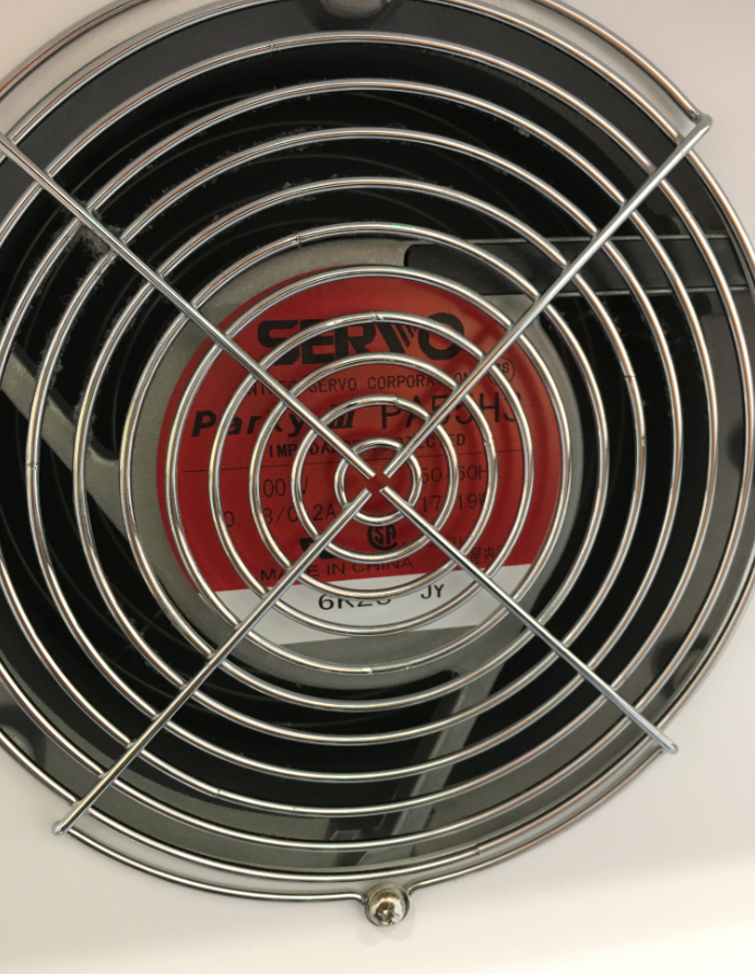

von Mario K. (nachgefragt)
nicht Schimpfen mit miche :-)
Der Lüfter hat einen Durchmesser von 150mm 100V 50/60Hz
0,18A / 0,2A  und 17/19 Watt

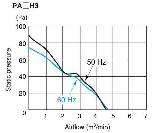

Rote T. schrieb:
> dürfe dann der Druck in mbar sein.
Man kann sich alternativ auch mal das Datenblatt des PA55H3 Lüfters
anschauen. Den Link darauf hätte ich allerdings vom Mario erwartet:
http://opis.cz/ventilatory/pdf/ServoFansAndBlowers.pdf

Ich kann dir leider nicht sagen, was der Lüfter schaft. In der Liste pdf
steht der nicht drin.
Ein m³/h entspricht ca. 0,589 CFM und ein CFM entspricht ca. 1,699 m³/h.
Leider habe ich keines der beiden Angaben gefunden.

Ich finde beide Angaben. Sogar im Screenshot. Und das vollständige
Diagramm ist im verlinkten Datenblatt.
Joe G. schrieb:
> 0,94 mbar
= 94 Pa
Damit kommt laut Diagramm aus dem verlinkten Datenblatt ein Luftstrom
von genau 0m/s heraus.
Bei einem Rohrdurchmesser von 200mm (also 4 facher Rohrquerschnitt)
kommen 0,03mbar = 3 Pa und damit 4,5m³/min heraus.
Und 150mm Rohrdurchmesser ergeben 13 Pa und somit knapp 4m³/min
Durchsatz...

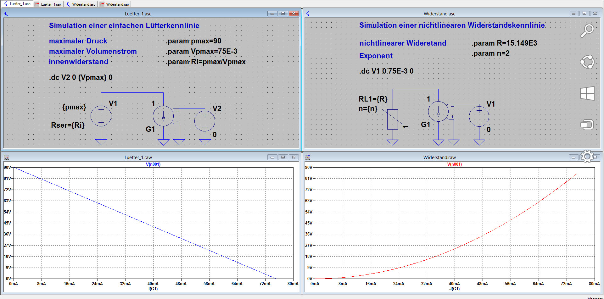

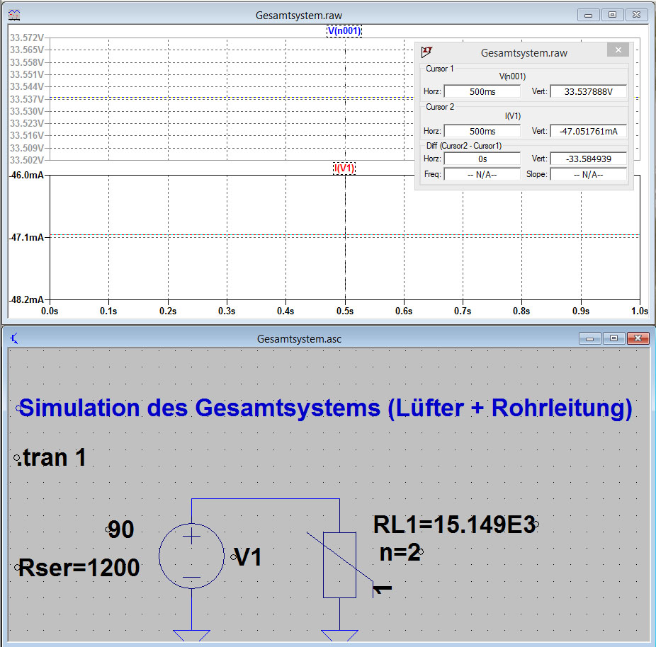

von Joe G. (feinmechaniker) Benutzerseite
Sebastian L. schrieb:
> Alte Knacker haben für soetwas einen Rechenschieber in der Schublade
In einem sehr elektrotechnisch geprägten Forum darf man auch LTspice
verwenden :-)
Der Lüfter kann über eine ideale Spannungsquelle mit Innenwiderstand
dargestellt werden und das Rohr über einen nichtlinearen pneumatischen
(hydraulischen) Widerstand. Der Schnittpunkt beider Kurven ergibt dann
die Arbeitspunkt der Lüfteranlage. Im vorliegenden Fall wird das System
doch laufen. Es stellt sich ein Volumenstrom von 2.8 m³/min ein. Der
Druckabfall am Rohr beträgt 33.5 Pa.
> Dein Model geht von einem idealem Rohr aus. keine Fittings, keine Gitter
> etc.
> Wie besch... das bei Flexschäuchen dann aussieht kannst du hier lesen:
Mitnichten, mein Modell betrachtet Rohre, Gitter, Fittings,
Flexschläuche usw. immer als nichtlinearen Widerstand bei dem sowohl der
Widerstandswert als auch die Potenz variabel ist. Jetzt können beliebige
fluidmechanische Netzwerke analog elektrischer Schaltungen aufgebaut und
simuliert werden. Also Lüfter, Rohre, Fittings, usw. in beliebiger
Anzahl mit Reihen- und Parallelschaltung. Ein Wellrohr ist dabei eine
leichte Übung ;-)
