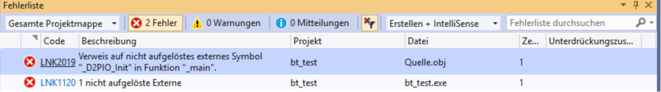

ich habe eine DLL mit Funktionen für einen Sensor samt Headerdatei.
Könnte mir jemand etwas Hilfestellung geben, wie ich die Funktionen aus
der DLL ansprechen kann?
Wenn ich den Header einbinde und die DLL ins Verzeichnis der anderen
Codefiles lege, bekomme ich beim Compilieren (Visual Studio 2019) die
angehängte Fehlermeldung.
Mein Minimalbeispiel:
#include "testheader.h"
#include<stdio.h>
int main(void)
  printf("Hello World!\n");
  gtype_bool bInitUSB = 1;
  gtype_bool bInitBLE = 1;
  D2PIO_PTR pOS_libParms = NULL;
  gtype_uint32 parmsLen = 0;
  D2PIO_Init(bInitUSB, bInitBLE, pOS_libParms, parmsLen);
  return 0;
Ich denke das Problem dürfte trivial sein, habe sowas aber noch nie
gemacht.

Welchen Header? Gibt es auch eine .lib? dann wirst Du diese Deinem
Linker auch angeben müssen.
Ansonsten hat mein Vorschreiber ja schon was dazu gesagt.
