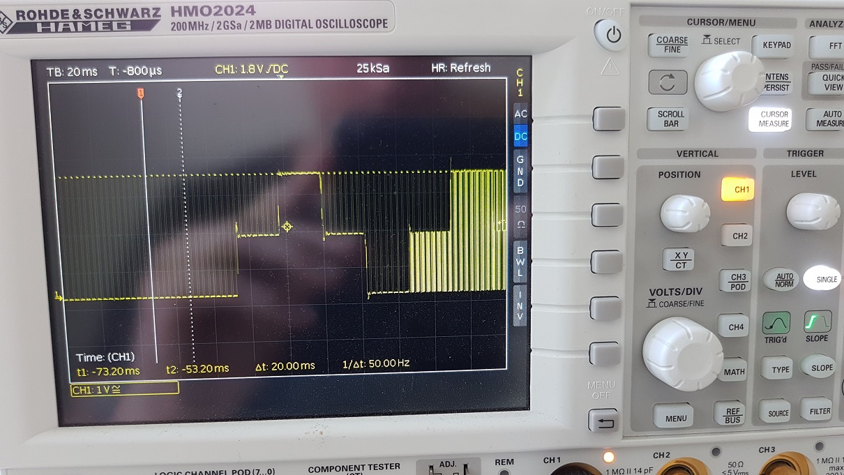

Die angehängten Bilder zeigen ein 2MHz Signal mit Daten-Bursts. Das
ganze wurde mit Single-Shot Trigger (dann Stop) mit dem HMO2024
aufgenommen.

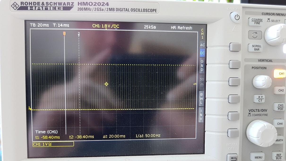

Interessanterweise zeigen sich beim Betrachten der Daten allerhand
merkwürdige Effekte beim Zoom oder auch nur beim li/re Verschieben des
Bildes:
- Im Screen ablesbare Impulsbreite ändert sich
- Signal ist plötzlich Tri-State
Kann das sein, dass Hameg hier zu Optimierungszwecken Punkte bei der
Berechnung des Bildes überspringt? Normalerweise müsste man ja pro Pixel
eine Min/Max Suche durchführen, um das Signal in jeder Zoom-Stufe
korrekt darstellen zu können.

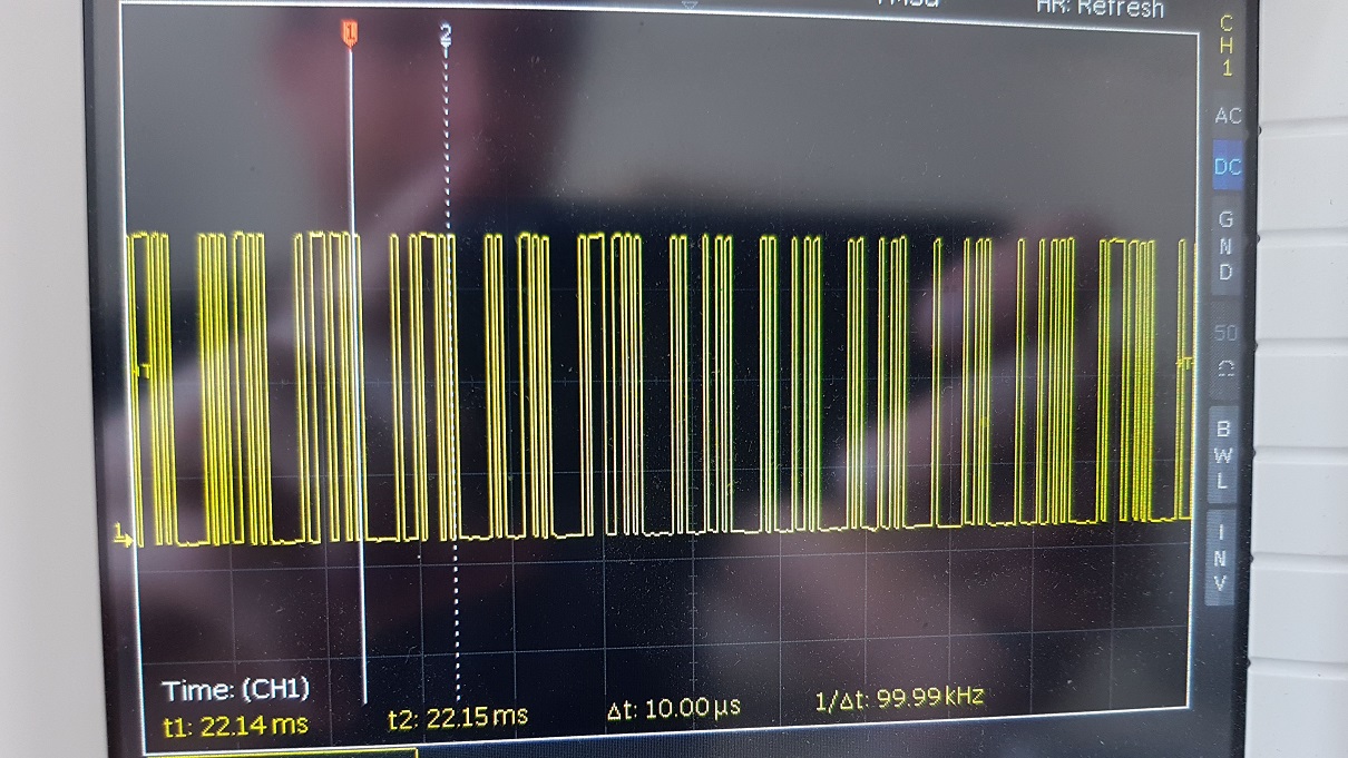

In der Zoom-Stufe 5µs wird das Signal wieder korrekt dargestellt.
Da auf den Bildern nicht zu sehen, hier noch die Zeiten (hoffentlich
korrekt rekonstruiert):
20ms, 20ms, 2ms, 200µs, 10µs

Das Aliasing tritt hier bei der Darstellung des Signals auf, nicht bei
der Messung (die ist für alle Bilder identisch und eingefroren).

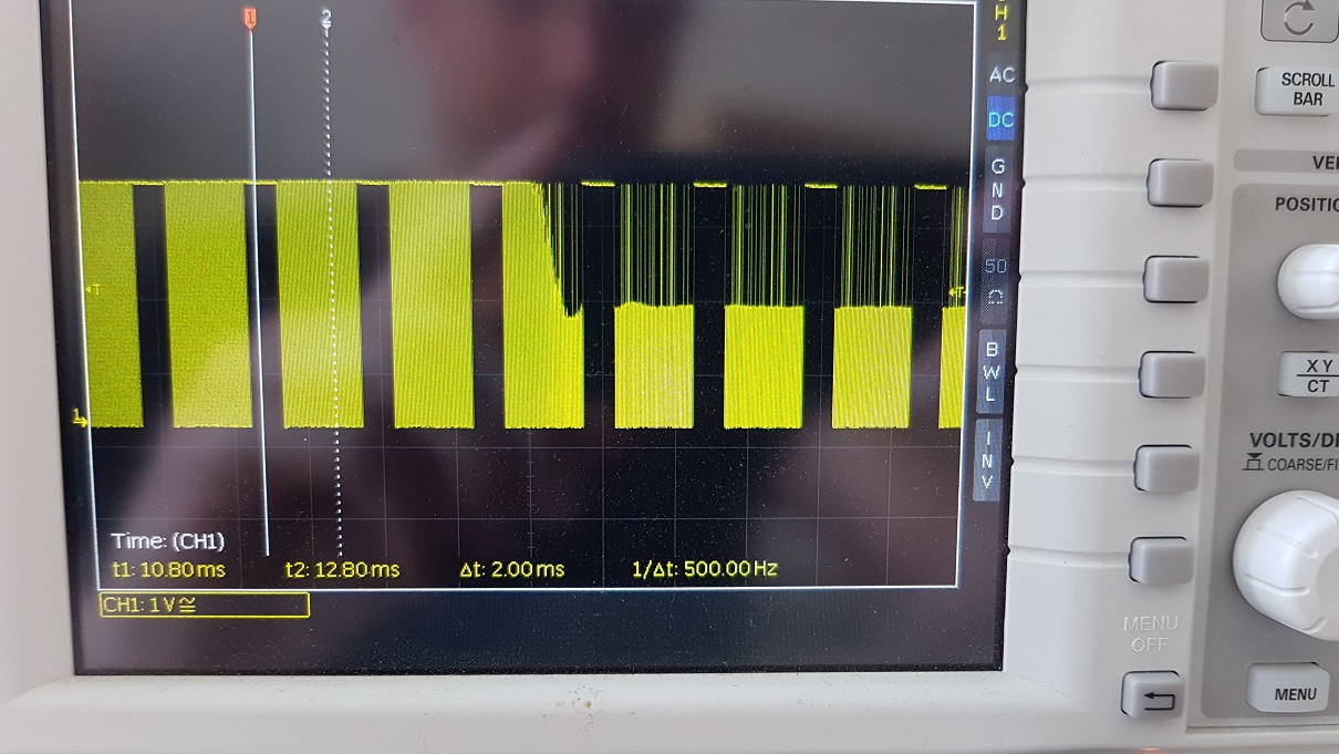

Bei IMG-0 nach IMG-1 wurde das Singal mittels des "Position" Knopfes um
knapp ein Kästchen verschoben.

Ich sehe hier nur das übliche Aliasing, weil je nach Zoomstufe die zu
Verfügung stehen Pixel nicht mehr ausreichen und in keinster Weise mehr
dem Abstastintervall entspricht.

In dem Fall sollte das Oszi alle Messwerte, die auf einen Pixel fallen,
zu einem Min/Max zusammenfassen und eine Art "Rauschband" darstellen,
aber nicht ein völlig neues Signal "erzeugen".
Die Abtastung des Signals hat das Scope korrekt vorgenommen, die Anzeige
ist aber schlichtweg falsch.
