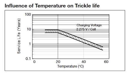

Gast #5895795
ABC schrieb:
> Habt ihr noch andere Tipps, was man beachten sollte??
Anhang aus dem Datenblatt,
auch die Lebensdauer von 6-9 Jahren ist bei 20 grad angegeben, bei
heissen Sommern und sonst ungünstigen Aufstellort kann da schon deutlich
schneller schluss sein.
