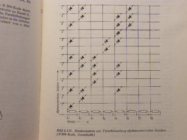

Ich vermute, es sind Freilaufdioden für die Relais gemeint,
eventuell auch die Dioden für eine Dekodierung der beiden
Datenleitungen.

YB schrieb:> Rückführdiode
Wahrscheinlich besser Freilaufdiode genannt, um die böse induktive
Abschaltspannung der Spule von der restlichen Schaltung fernzuhalten?
https://www.mikrocontroller.net/articles/Relais_mit_Logik_ansteuern#Freilaufdiode
Bei Relaismatrix od. Diodenmatrix ist mir Dein Begriff noch nicht
aufgefallen. Kannst Dir aber gern mal das alte Buch "Elektronik für
Elektromechaniker" von Rolf Wahl für die Grundlagen genauer ansehen.
