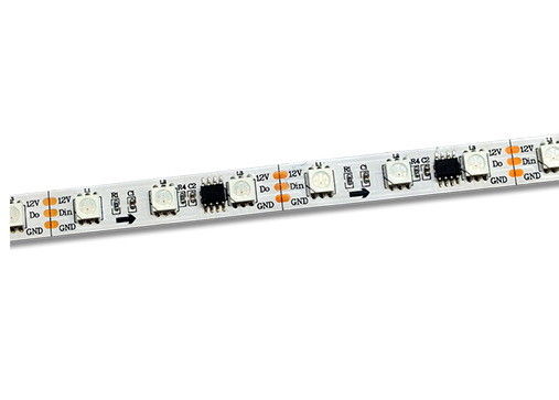

Nun habe ich mir LED Streifen gekauft, welche beim Einschalten den
bekannten fliessenden Effekt anzeigen.
Er hat drei Anschlüsse:
- 12V
- GND
- IN
Nun meine Frage.
Die 12V und GND sind klar. Aber kann ich den IN-Anschluss direkt dort
anschliessen wo bis jetzt die Glühbirne war? Oder noch parallel eine 4V7
Z-Diode auf Masse da der Eingang nur 5V verträgt?
Wie sehen dann die Blinkzeiten aus?

JoinTheResistance schrieb:> Bis jetzt waren normale Glühbirnen (P21W) verbaut.> Nun habe ich mir LED Streifen gekauft, welche beim Einschalten den> bekannten fliessenden Effekt anzeigen.> Er hat drei Anschlüsse:
Ist es ein älteres Auto, ohne CAN? Dann wird das gehen. Wenn es ein
moderneres Fahrzeug ist, musst evtl. die Pseudo Last noch über einen
Widerstand verbraten, damit das Steuergerät nix mitbekommt
Poste doch mal was für LEDS du gekauft hast.
Hi Philip, danke für deine Antwort.
Es ist ein Dacia Duster von ca. 2010.
Den genauen Link der Blinker kenne ich nicht, mein Kollege hat sie mir
bestellt. Aber sie sehen aus wie hier im Bild.

@TO: Was macht Vin? Gibt es ein Manual dazu?

Äh, wie zeigt der Streifen beim Einschalten den diesen Effekt? Ich sehe
auf dem Bild einen IC, wahrscheinlich Typ WS2811. Dann gibt es den DIN
Pin, deute ja darauf hin, dass man da Daten einspeisen soll. Aber
welches Gerät erzeugt diese Daten?

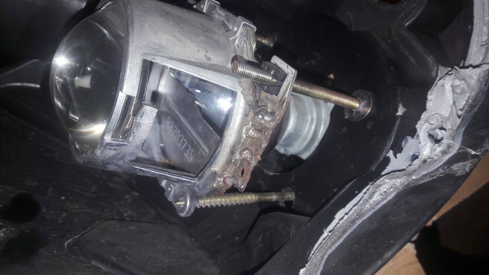

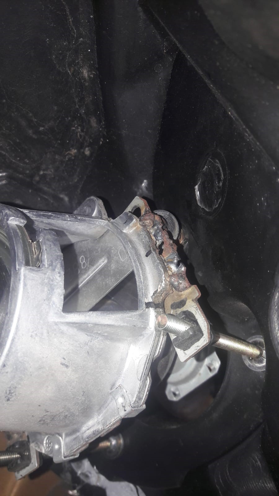

Hier die versprochenen Bilder. Scheinwerfer Umbau einen deutschen
'tuning' Firma, die sich auf TUEV konforme Umbauten spezialisiert hat.
Philipp G. schrieb:> Hier die versprochenen Bilder. Scheinwerfer Umbau einen deutschen> 'tuning' Firma,
Ist das Gehäuse aus silberfarbenen Holz, oder warum wurden dort
Holzschrauben verbaut?

Harald W. schrieb:>> Hier die versprochenen Bilder. Scheinwerfer Umbau einen deutschen>> 'tuning' Firma,>> Ist das Gehäuse aus silberfarbenen Holz, oder warum wurden dort> Holzschrauben verbaut?
DAs ist eine sogenannte Spax Leuchtweitenregelung. Aber guck doch die
Schweissnähte an.
Philipp G. schrieb:>> Ist das Gehäuse aus silberfarbenen Holz, oder warum wurden dort>> Holzschrauben verbaut?>> DAs ist eine sogenannte Spax Leuchtweitenregelung. Aber guck doch die> Schweissnähte an.
Bei der TÜV-Kontrolle wird üblicherweise
auch unter die Motorhaube gekuckt. Ich
glaube nicht, das man mit solchem Pfusch
eine neue Plakette bekommt.
Harald W. schrieb:> Bei der TÜV-Kontrolle wird üblicherweise> auch unter die Motorhaube gekuckt. Ich> glaube nicht, das man mit solchem Pfusch> eine neue Plakette bekommt.
Kommt da nicht noch ein Gumminupsi als Spritzschutz drüber? In die
Scheinwerfer reingeguckt hat bei mir noch keiner.
(Scheinwerfer justiert mit dem Prüfgerät vom TÜV habe ich schon öfters,
während der Prüfer eine rauchen war)
Ja, aber nicht in den Scheinwerfer. Der User hat diese Bilder in
'unserem' Forum gepostet, nachdem die besagte Firma die Arbeit erledigt
hat und die Lampen beim TUEV eintragen liess.
Philipp G. schrieb:>> Bei der TÜV-Kontrolle wird üblicherweise>> auch unter die Motorhaube gekuckt. Ich>> glaube nicht, das man mit solchem Pfusch>> eine neue Plakette bekommt.>> Ja, aber nicht in den Scheinwerfer. Der User hat diese Bilder in> 'unserem' Forum gepostet, nachdem die besagte Firma die Arbeit erledigt> hat und die Lampen beim TUEV eintragen liess.
