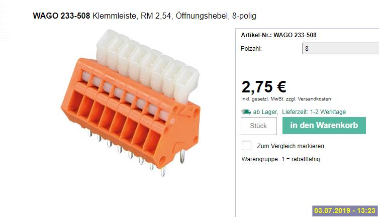

Ich suche mich gerade dumm und dusselig und finde einfach nix Gescheites. Ich möchte einen Raspberry Pi in ein (noch nicht definiertes) Gehäuse bauen und 32 Kontakte nach außen führen. Dafür suche ich eine Kontaktleiste, bei der ich außen einfach Drähte (optimalerweise bis 1,5mm^2) mit einer Schraubverbindung anschließen kann. Die typischen Kontaktleisten für Platinen lassen sich hier natürlich nicht nutzen, da ich sie nicht am Gehäuse befestigen kann. Ich würde gerne entweder 4 Kontaktleisten zu jeweils 8 Pins oder 16 2-pol Klemmen verbauen. Aber ich finde aktuell gar nichts in die Richtung. Thereotisch könnte ich ja auch so Laborbuchsen nehmen, die auch schraubbar sind (wie häufig auf Breadboards für Stromanschluss), aber ich möchte nicht 32 Laborstecker verbauen (zu teuer und zu aufwendig). Suche ich einfach falsch oder wieso finde ich nix passendes? Hat jemand vielleicht einen Tipp, was ich da verbauen könnte? Viele Grüße

rehlein schrieb: > so waaas...? Ist zwar nicht zum Schrauben, sondern zum Klemmen, aber das wäre auch völlig OK. Problem ist halt, dass man solche Klemmen nicht in eine Gehäusewand einbauen kann. Die sind ja zum Auflöten auf eine Platine gedacht.

A. D. schrieb: > Die sind ja zum Auflöten auf eine Platine > gedacht. Also macht man sich eine kleine Platine dafür mit Befestigungslöchern und schraubt sie hinter die Frontplatte. Georg
Joa, das kann man natürlich machen. Ist das so das Standardprozedere? Wäre halt weniger Aufwand, wenn ich einfach die Kontaktleiste ins Gehäuse schraube und die Pins hinten direkt verbinde. Dann erspare ich es mir, extra noch eine Adapterplatine zu löten. Aber nach noch mehr Suchen hab ich das Gefühl, dass es sowas wirklich kaum gibt.

Das Stichwort heißt Durchführungsklemme https://www.phoenixcontact.com/online/portal/de?1dmy&urile=wcm%3apath%3a/dede/web/main/products/list_pages/High-current_feed-through_terminal_blocks_P-11-07/808f47a2-eba8-489d-9734-7bb17ea9e6d4 https://www.wago.com/de/c/verbindungstechnik?text=*&f=%3AProdukttyp_7845%3ADurchf%C3%BChrungsklemmen&sort=relevance&pageSize=15 https://catalog.weidmueller.com/procat/Group.jsp;jsessionid=95A9BC227BE3AA628485E64629BD1643?groupId=(%22group35527948131%22)&page=Group
