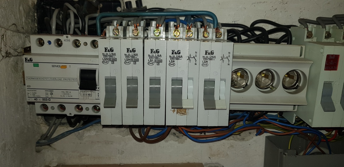

Liebes Forum,
ich habe ein Problem bei der Elektroinstallation im Haus meiner Mutter.
Seit gestern Nacht löst der FI jedes Mal aus sobald man ihn wieder
aktiviert. Im Zuge der Fehlerdiagnose habe ich alle Leistungssicherungen
deaktiviert. Dabei ist mir aufgefallen das der FI auch auslöst wenn alle
Leistungssicherungen deaktiviert wurden. Der FI hat nicht sofort
ausgelöst sondern immer erst nach 1-2 min (Alle Leistungssicherungen
deaktiviert) Meine Vermutung wäre daher das der FI selbst ein Problem
hat. Die einzige andere Möglichkeit wäre meiner Meinung nach das die
Zuleitung zum vom Stromkasten zum FI ein Problem hätte (Kriechstrom
etc.), dann würde der FI meiner Meinung nach aber sofort auslösen und
nicht erst nach 1-2min.
Einen Elektriker bekomme ich heute nicht her und wenn möchte er
wahrscheinlich den ganzen Sicherungskasten sanieren (da schon alt und er
eigentlich auch saniert gehört. Das steht so und so in nächster zeit
an).
Die Reparatur muss jedoch schnell erfolgen da meine Mutter sonst ohne
Strom ist. Einen Austausch des FI Schalters traue ich mir zu. Wenn der
Fehler in der Leitung liegen würde, würde ich natürlich einen Elektriker
holen.
Nun zu meiner Frage: Hättet ihr eine Idee wo das Problem sonst noch
liegen könnte außer das der FI Schalter selber defekt ist?
Lg
Michel

Schick mal ein Foto vom offenen Kasten rein.
BTW: Ziehe mal alle Geräte aus den Steckdosen, die von dem FI betroffen
sind.
Michel schrieb:> Meine Vermutung wäre daher das der FI selbst ein Problem> hat.
Du solltest dir Wissen über FI aneignen.
Da deutsche (im Gegensatz zu öserreichischen) Leitungsschutzautomaten
den N nicht trennen, lösen FI auch aus, wenn irgendwo N und PE verbunden
sind und N eine geringe Potentialdifferenz zu PE hat. Es braucht dazu
gar keine Spannung an Phase und keinen Stromfluss.

Danke für die Antworten.
hab jetzt nochmal gemessen. Zwischen N am FI Schalter und PE besteht
Durchgang. Das dürfte den Fehler auslösen. ich verstehe nur nicht warum
der FI Schalter dann immer erst nach 1-2min auslöst. Müsste dann doch
sofort auslösen? Soll ich alle Geräte abstecken und dann nochmal
zwischen N und PE messen?
Und ja wirklich alle Leistungssicherungen sind deaktiviert.

Michel schrieb:> Hallo,>> scheinbar haben wir einen PEN Leiter. Deshalb kann ich die Verbindung> zwischen PE und N messen.>> Ein Elektriker wird sich die ganze Sache noch heute anschauen. Laut> meiner Fehlerbeschreibung meint er das der FI Schalter ausgetauscht> gehört.>> Lg
Das denke ich nicht. PEN wurde vor dem FI aufgetrennt. Zumal die
Verteilung mehr als abenteuerlich aussieht. Sicher das Du nicht eine
neue Dose irgendwo zusätzlich verbaut hast und den N als PEN geklemmt
hast? PEN gibts normnal nur vor dem Zähler.

Alle Leitungen vom FI Ausgang abklemmen.
Hält der dann? Nein, FI defekt wechseln
Ja, bei abgeschalteten FI, Spannungen an den abgeklemmen Leitungen
messen. Es sollte keine Spannung vorhanden sein.
Dann Widerstand von N und L gegen PE messen. Wie groß sind die gemessen
Widerstände?
Der Fehlstrom sollt um einiges kleiner als 30mA sein. Es werden mit
dieser Methode nur Ohm scheint Ableitungen erfasst. Es kommen noch
kapazitive Ableitungsstrome durch Entstörkondensatoren dazu.

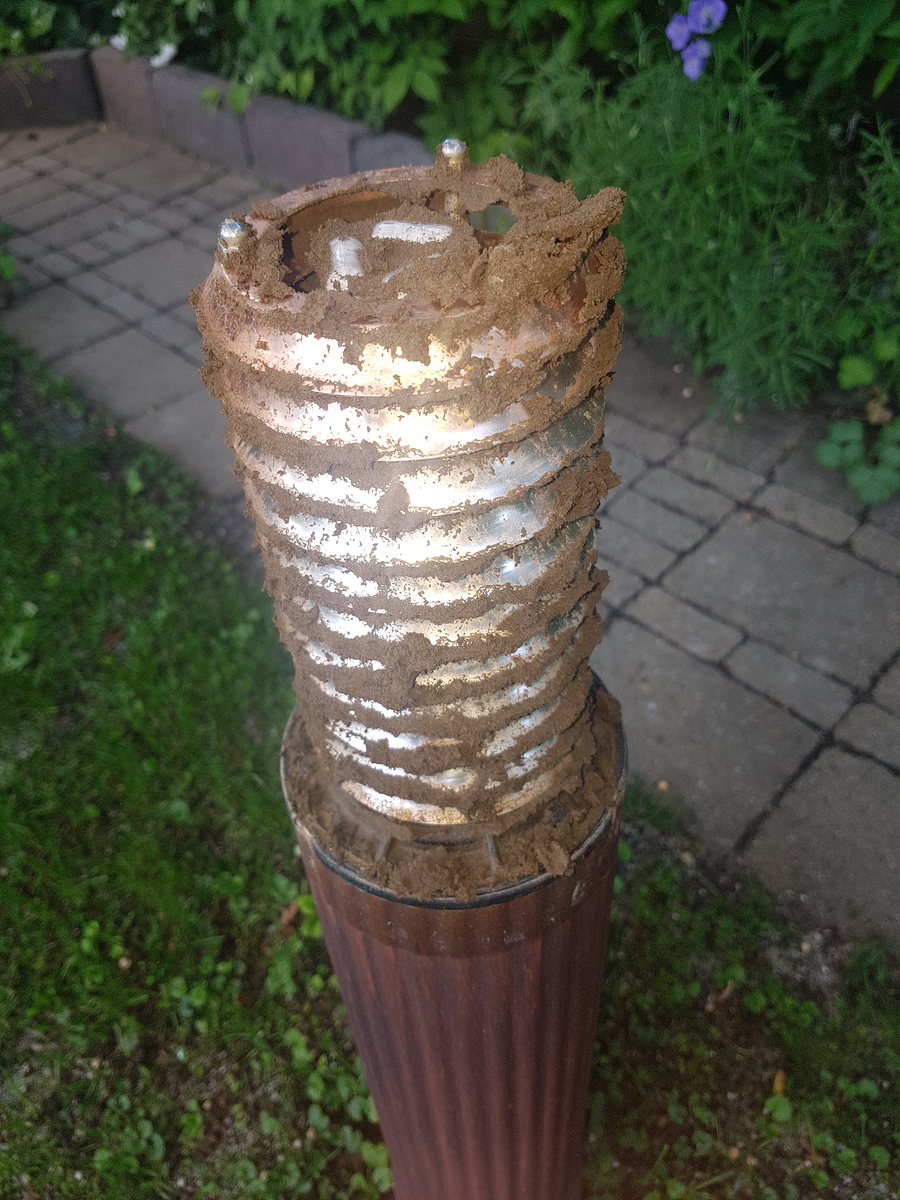

Ich hatte heuer ein Ameisennest in einer Gartenleuchte.
Der FI löste ich verzögert und sporadisch aus, je nachdem Ameisen einen
Kurzschluss zwischen Phase und PE bildeten.
Die Gartenleuchte habe ich mit Druckluft ausgeblasen, jetzt funktionert
alles wieder.

FI Schalter wurde gewechselt. Jetzt läuft wieder alles. War eine
veralteter Typ. Die neuen Geräte im Haus (Waschmaschine etc) haben
scheinbar beim FI einen Defekt ausgelöst.
